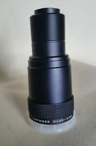

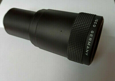

Ich habe mir einen gebrauchten SSL-0 gekauft, der mit dem ISCO 35-65mm-Objektiv kam. Der Verkäufer scheint nicht viel Ahnung von 16mm gehabt zu haben, weshalb der Projektor noch in einen Service gehen wird. Was mich irritierte, ist, dass das ISCO Objektiv ein Gewinde hatte (siehe Bild 1) und nicht ungerillt war (siehe Bild 2). Der Durchmesser habe ich nachgemessen, ist 42.5mm. Dennoch sitzt die Linse ziemlich wackelig im Schacht. Ist das normal? Und sind Linsen mit diesen Gewinden sogar notwendig für Eiki (SSL)?

Das scheint EIKI-spezifisch zu sein. Ich habe gerade mal bei einem Eiki-Zoom-16/1:1,6/35-65 nachgesehen. Dieser hat das Gewinde auch.
Bei den ISCO 20-60 habe ich je eines mit und eines ohne Gewinde, obwohl beide mit Bauer-Projektoren ins Haus kamen.
