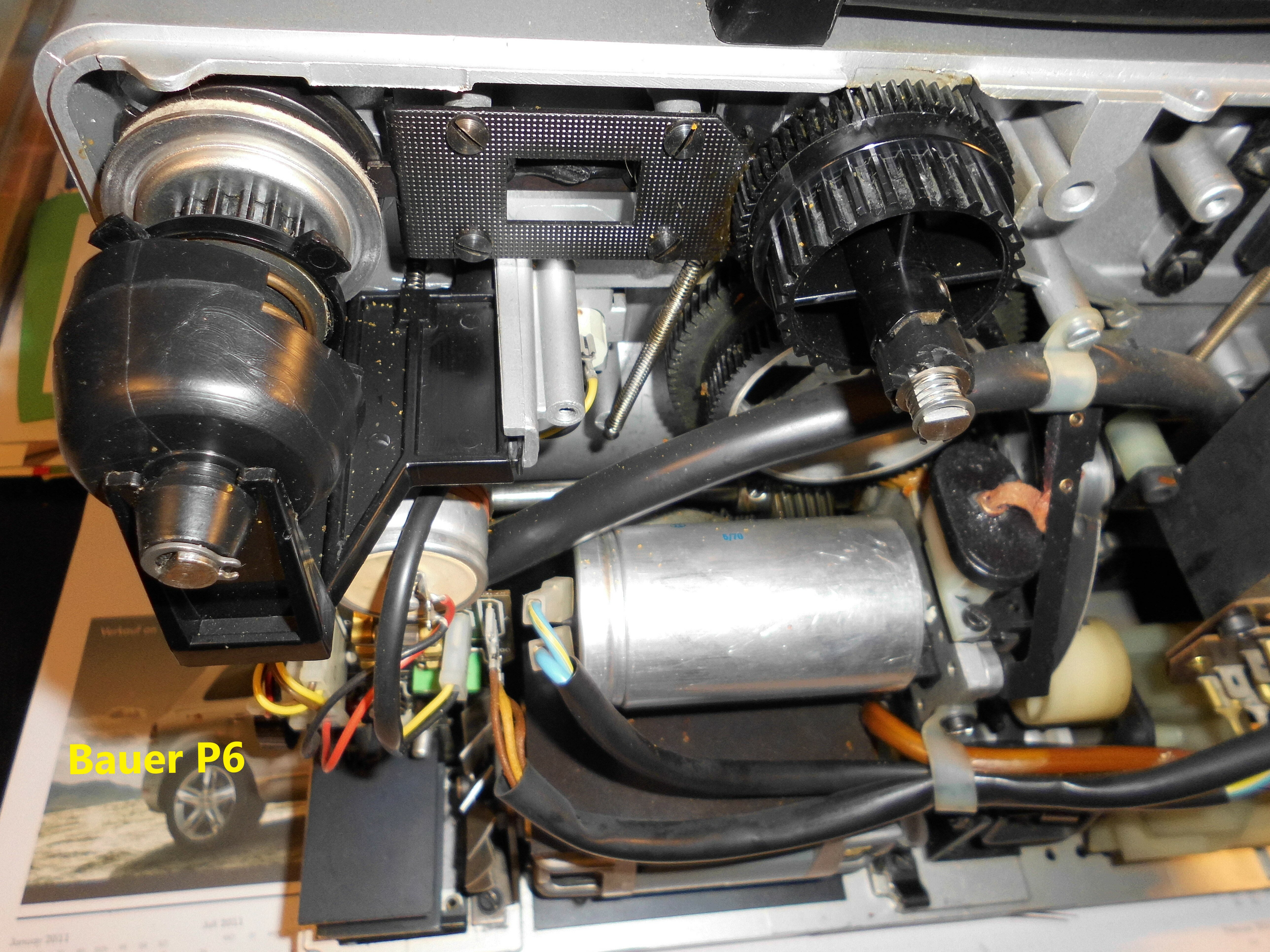

Hallo zusammen,

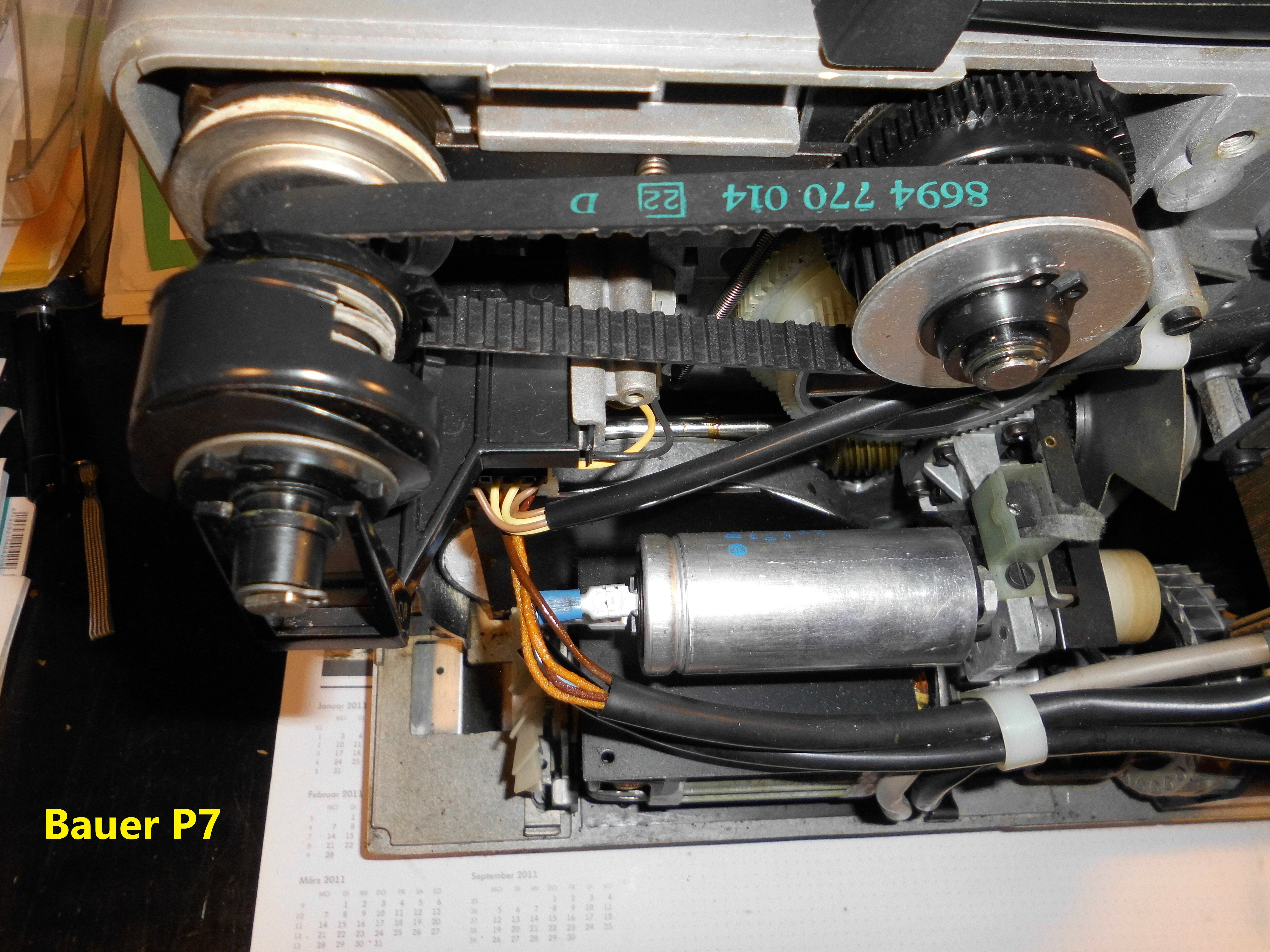

an meinem P6 hat es altersbedingt den Zahnriemen (der auch für die schnelle Rückwicklung zuständig ist) zerbröselt.
Auf den Fotos sieht man meinen P6 ohne Zahnriemen, und meinen P7 mit Zahnriemen.
Meine Fragen:
- Sind die Riemen im P6 und P7 identisch ?
- Wer weiß einen günstigen Lieferanten für den Riemen? (ggfls. auch andere Bezeichnung für den Riemen)
- Wie gehe ich vor um den Riemen zu erneuern? (bitte Step bei Step, bin feinmechanischer Laie)
Auf dem Riemen (beim P7) die Bezeichnung: 8694770014 [22] D
Wittner Cinetec hat den Riemen im Programm, kostet aber € 45,- plus Versand, das ist mir für das alte Schätzchen zuviel.
Vielen Dank für eure Hilfe im voraus
Hi,
Der Wechsel des Zahnriemens ist einfach ( hab ich schon beim P7 und P8 gemacht )
Van Eck hat ne günstige Variante im Angebot ( made in Deutschland ),
Hier müsstest du direkt dort bestellen oder bei den S8Profis nachfragen ob die welche haben,bei Van Eck war der Preis als er über Ebay anbot noch bei 19,99 plus Versand.
Gruß Michael
  Am 23.1.2022 um 17:03 schrieb zauberberg:
Aufklappen
Zahnriemen sind im Prinzip Normteile aus dem Maschinenbau/Industriebedarf, nach denen du im Netz suchen kannst.
Ermittle
- Riemenbreite
- Zähnezahl
- Abstand (Pitch) und Form der Zähne.
Es gibt zöllige und metrische.

Ich habe von der Firma KAG Antriebs- & Gummierungstechnik aus Geldern  für kleines Geld einen Riemen geliefert bekommen.
Er sitzt zwar etwas locker, tut aber seinen Dienst zum schnellen Rückwickeln problemlos. Herr Frank Kühl hatte sich meines Problems angenommen.
Website:
https://www.kag-geldern.de/
Mail: info (ät) kag-geldern.de
Inzwischen weiß ich auch die notwendigen Daten zum Zahnriemen. Bei Bedarf eine PN an mich.
