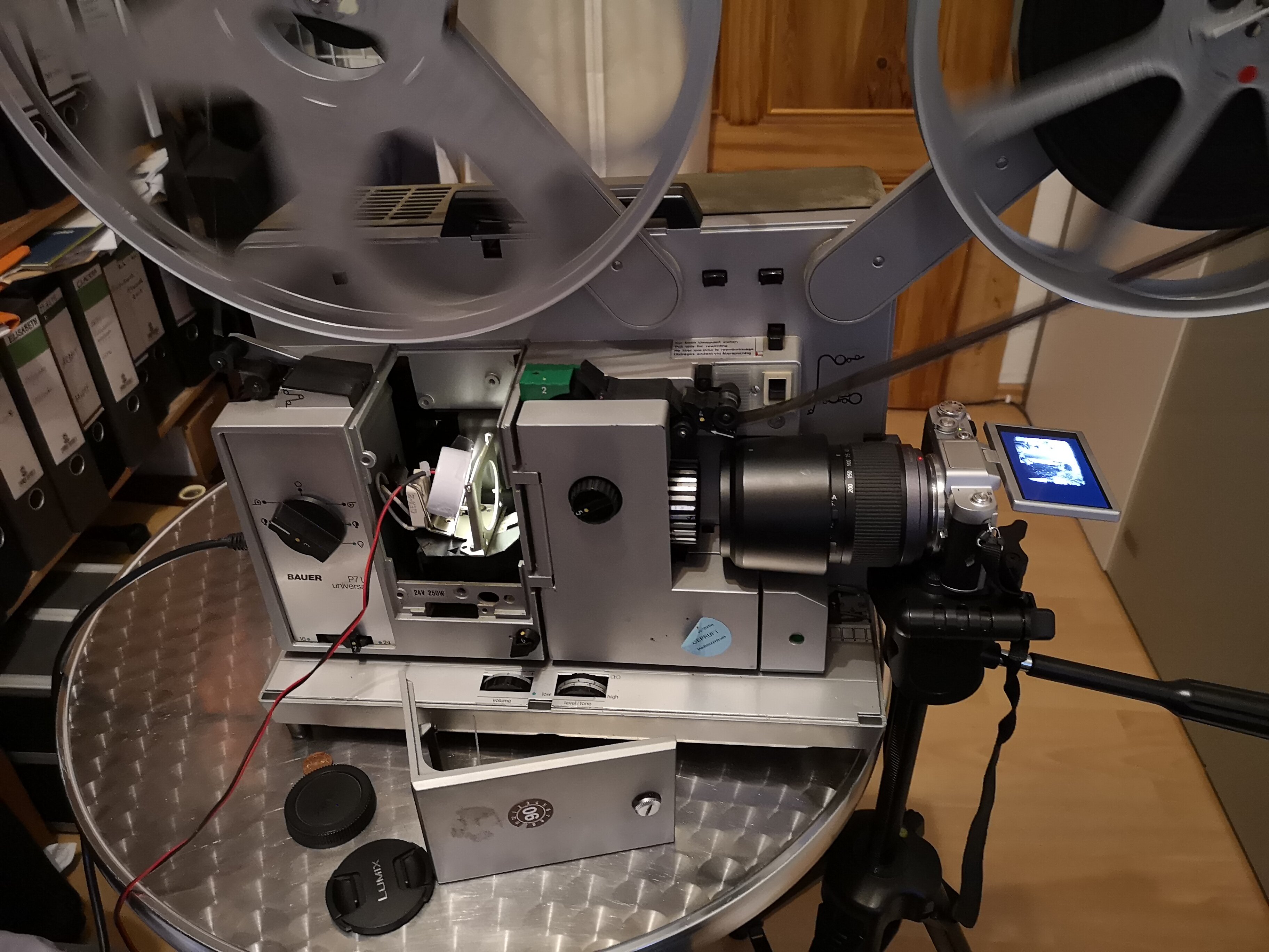

Erstmal zu Digitalisieren. Wenn ich mit meiner Digicam direkt ins 50mm-Objektiv filme, bekomme ich das Bild ziemlich gut digitalisiert. Wenn der Projektor auf 24fps läuft und ich mit 24fps aufnehme auch tatsächlich flimmerfrei.
Aber nicht immer. Ich habe zwei Szenen angefügt. Beide jeweils ganz am Anfang einer Spule, gleich nach dem Filmvorspann. "England" ist flimmerfrei, "Fold" flimmert. Beide Filme wurden unter gleichen Bedingungen aufgenommen. Mein "Fold"-Film ist jedoch nur auf einer 100ft-Spule. Das sollte aber keinen Unterschied machen, oder?
(Wenn ich ein bisschen gegen den Laufgeschwindigkeits-Hebel des Bauer P7 drücke, kann ich die Geschwindigkeit minimal reduzieren. Dann klappt's flimmerfrei.)

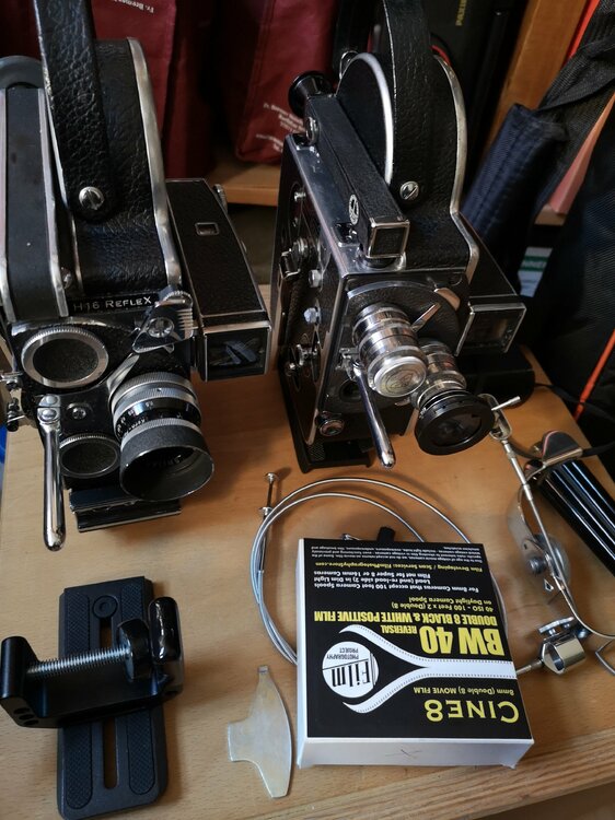

Was ganz Anderes: 10m Film in meiner kleinen B8 sind ja recht wenig Material für einen 16mm-Film. Gerne hätte ich eine 8mm-Kamera mit regulierbarer Geschwindigkeit, die auch 30m-Spulen nimmt. An eine H8 komm man leider nur zu ziemlich hohen Preisen ran. Gibt es noch mehr D8-Kameras, die auch für 30m-Spulen ausgelegt sind?
