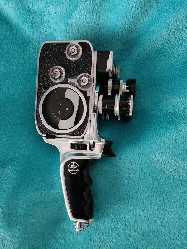

Hallo alle zusammen,

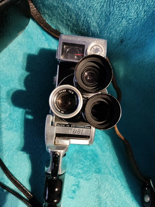

ich hab jetzt seit neuestem eine Bolex D8L (meine erste D8L, die anderen drei, die ich habe sind B8er) und ich bin etwas verwirrt, weil da doch mehr Hebel und Regler dran sind als bei meinen bisherigen Modellen. Unter anderem ein spannender Regler, der vermutl. die Sektorenblende steuert. Ich weiß nur nicht in welcher Stellung er was macht. Die Symbole sind der Reihe nach:

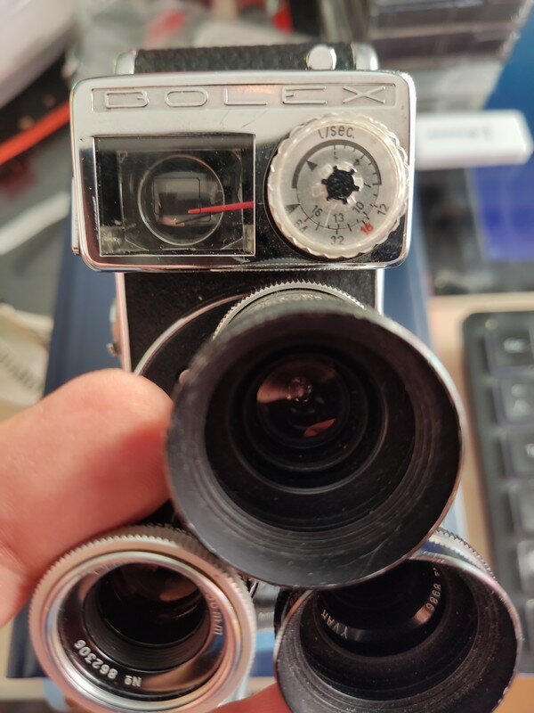

Und da ist noch so ein (nicht funktionierender) Belichtungsnachführmesser dran. Da stehen zum einen die B/s und zum anderen... was ist das? Das geht von 16 bis 1 runter. Sagt mir nicht, dass das die DIN-Werte sind? Bis eins runter??? Wenn ich richtig rechne, komme ich bei 1° DIN auf round about 1 ASA ... Gab es im Ernst für realworld Fotografie 1 ASA Material zum Zeitpunkt der Bolexschen D8L?
Und der Hebel über dem Belichtungsmesser, den man hineindrücken, aber irgendwie nicht mehr herausziehen kann? Wozu dient der?

Könntest Du 1-2 Fotos einstellen?

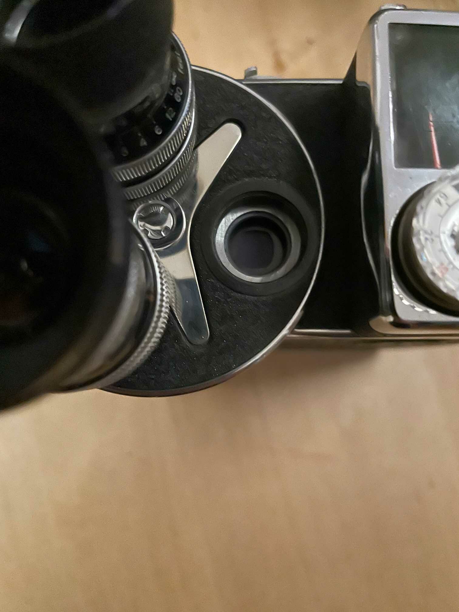

Spiel doch mal mit dem Hebel, wenn die Kamera läuft und ein Objektiv abgeschraubt ist. Dann kannst Du sehen, dass die Sektorenblende sich ganz öffnet bzw. schließt .

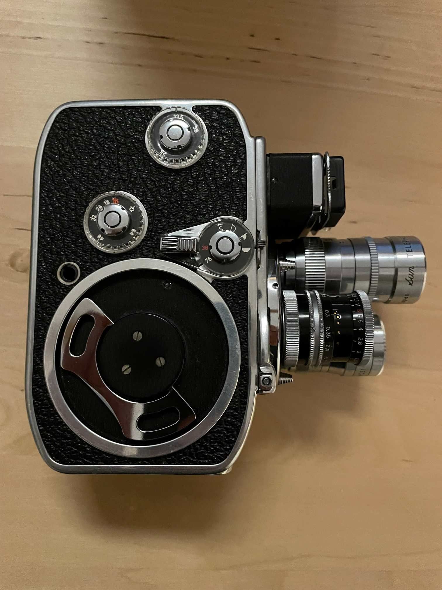

Super, das wäre toll. Aber ich weiß nicht, wo ich das ablesen soll. Unten, neben dem Auslöser an dem Blechschild steht einfach nur D8L, weiter nichts.
Hallo, Sektorenblende ist derzeit offen.
Hebel nach hinten  Richtung Okular ziehen, dann nach unten Richtung 6 Uhr drehen= Abblendung.
Kamera aufziehen, während des Ablaufs den Hebel auf 6 Uhr ziehen, dann stoppt das Federwerk=Abblendung beendet.

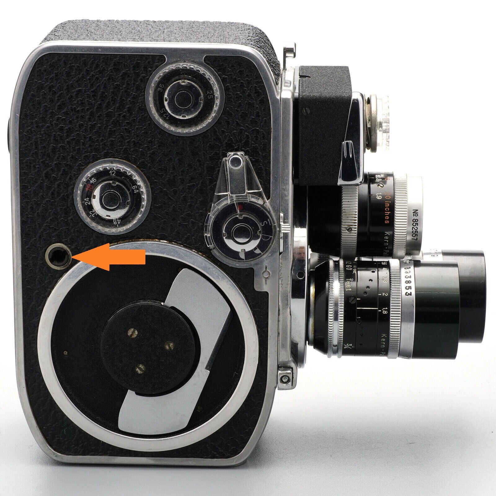

In der Stellung mit dem roten Punkt ist sie offen. Ganz am anderen Ende ist sie zu, dann läuft die Kamera beim Auslösen auch nicht. Schön für Auf- und Überblenden, mit einer kleinen Kurbel kann man den Film zurückdrehen.

Du hast eine D8LA ergattert. Freu mich für Dich! Du kannst zurückspulen und am Sucher vorne auf 5,5mm umstellen.
Ja, das Zurückspulen hab ich schon ausprobiert (mit Testfilm), schön wie man mechanisch jedes einzelne Bild spürt, so kann man leicht mitzählen.
Sucher umstellen klappt auch. Sieht auch mächtig weitwinklig aus.
Gratulation! Die Sektorenblende ist offen, wie bereits erwähnt. Der Indikator dafür liegt zwischen Sektorenblende und Gangschalter. Es ist der kleine, schwarze Punkt. In dieser Stellung lässt sie sich auch arretieren, in dem Du den Hebel nach vorne schiebst.
Die halbe Sektorenblende stehr für ?….. eine halb geöffnete Sektorenblende.
Der leere Halbkreis entsprechend für eine geschlossene Blende, z. B. bei Abblendungen.
Das S für Stop. Da hält die Kamera beim Abblenden auch noch automatisch an. Also ein Vollautomat, wenn Du so willst.

Halblinks unter dem Geschwindigkeitsregler ist die Öffnung für eine kleine Kurbel die hoffentlich beilag.
Bei nicht vollgespannter Kamera und  mM geschlossener Sektorenblende kann man ca 50 Bilder einzeln von der Aufwickelspule zurück in den Body schieben...dieser Filmteil geht nicht auf die Abwickelspule zurueck, jene stoppt...daher die begrenzte Bildzahl.
Beim Rückspulen wird das Federwerk gespannt, daher darf es nicht voll aufgezogen werden.

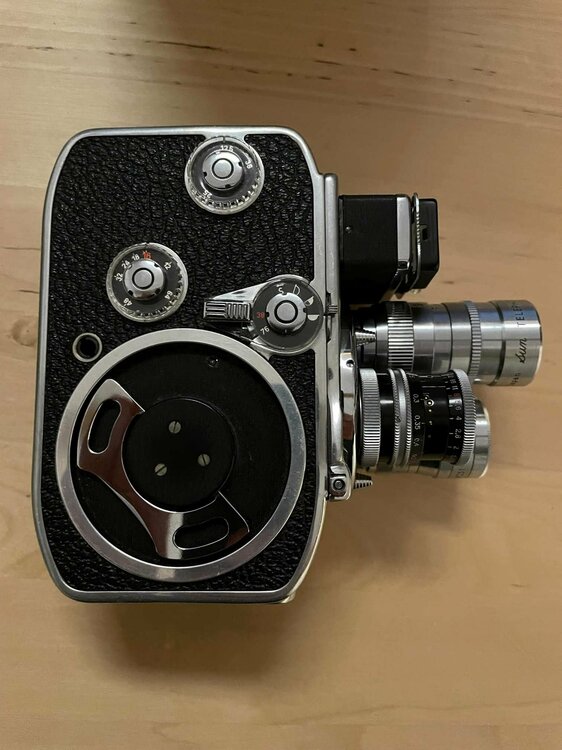

Lediglich zur Rückspulung hätte ich eine Ergänzung, ich habe 2 D8L und eine D8LA (wie Du), aber bei einer meiner D8L ist auch eine Rückspulmöglichkeite exakt genauso wie bei der D8LA vorhanden -> @Film-Mechaniker - eine Nachrüstung, oder spätes Modell (s-Nr. 781113)?

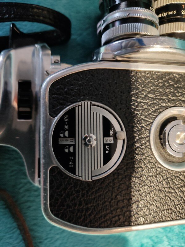

Auf der Scheibe, die Du fotografiert hast:
Stellst Du oben die DIN bzw. ASA Deines Films ein. Unten liest Du für die normalen Objektive bei völlig geöffneter Sektorenblende den mittleren Wert ab (hier 8 für 25 ASA).
Die Kamera kann (so wie die D8L) zwar nur bis 20 DIN auf der Tabelle ablesen, die D8LA hat aber den etwas empfindlicheren Beli, bei der D8L hat der Sensor eine Empfindlichkeit, die nur knapp über der eines 21 DIN Films liegt, damit ist dann bei 21 DIN-Filmen der Abgleich mit dem eingebauten Beli eher Glücksache.
(zudem hatte die D8 noch eine andere Sensorgröße, weshalb es unterschiedliche Werte für das Weitwinkel gab)
Die untere Zahl ist für gleiche Filmempfindlichkeit, aber halb geschlossene Sektorenblende, die ganz oben für das Pan-Cinor 40, für das dann die mittlere Zahl den Wert für die halbgeschlossene Sektorenblende angibt.
Die so gefundene Zahl stellst Du vorne am Beli der gewählten Aufnahmegeschwindigkeit (z.B. 16 B/s) gegenüber:
Hier steht noch die 10 gegenüber der 16, es müßte also für 25 ASA die 8 sein.
Wie funktioniert der Beli?
Das Prinzip war ja schon in der D8L (bzw. zuallererst in der B8L) vorhanden, also 1958, und dafür finde ich es ziemlich genial.
Wenn Du das aktive Objektiv abschraubst, siehst Du das:

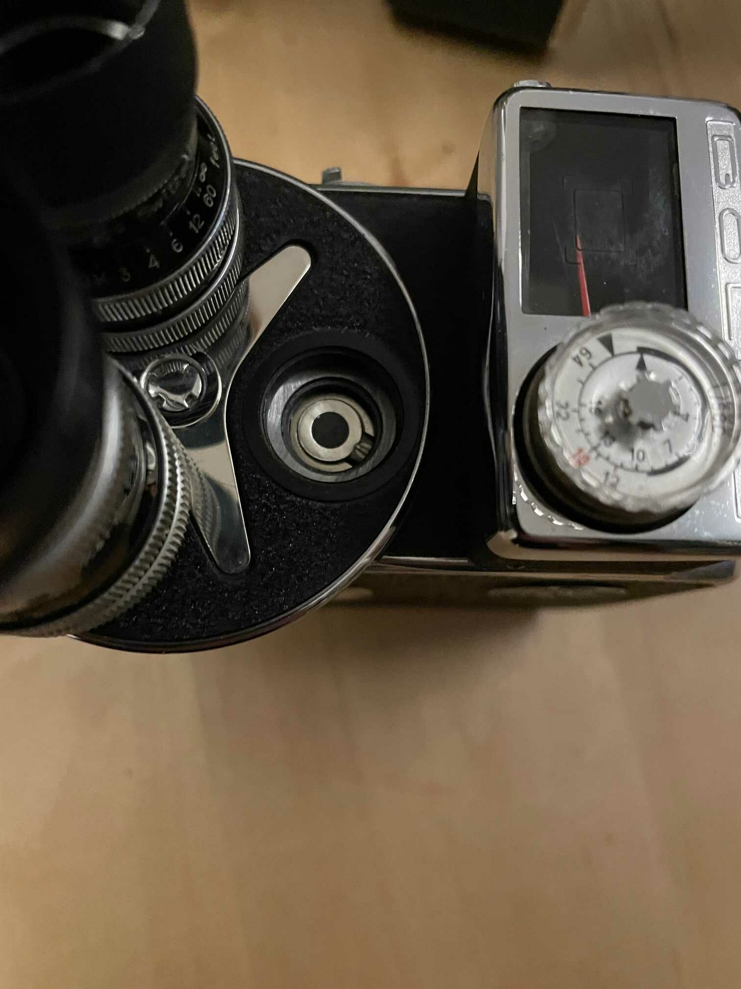

Wenn Du jetzt den Beli Knopf bestätigst (nach unten einrastest), dan sieht das so aus:
Der (TTL) Sensor mißt nun, und Du stellst nun ohne (!) den Auslöser anzufassen, die Blende am Objektiv so ein, daß die Zeiger im Sucher übereinander kommen.
Wenn Du nun den Auslöser betätigst, "flutscht" der Sensor wieder hoch und Du filmst mit der vorher gemessenen und eingestellten Blende.
Ich kann irren. Wie der Übergang genau war, ist mir nicht bekannt. Mit den Paillard-Taschenkameras habe ich mich historisch noch nicht so auseinandergesetzt.
