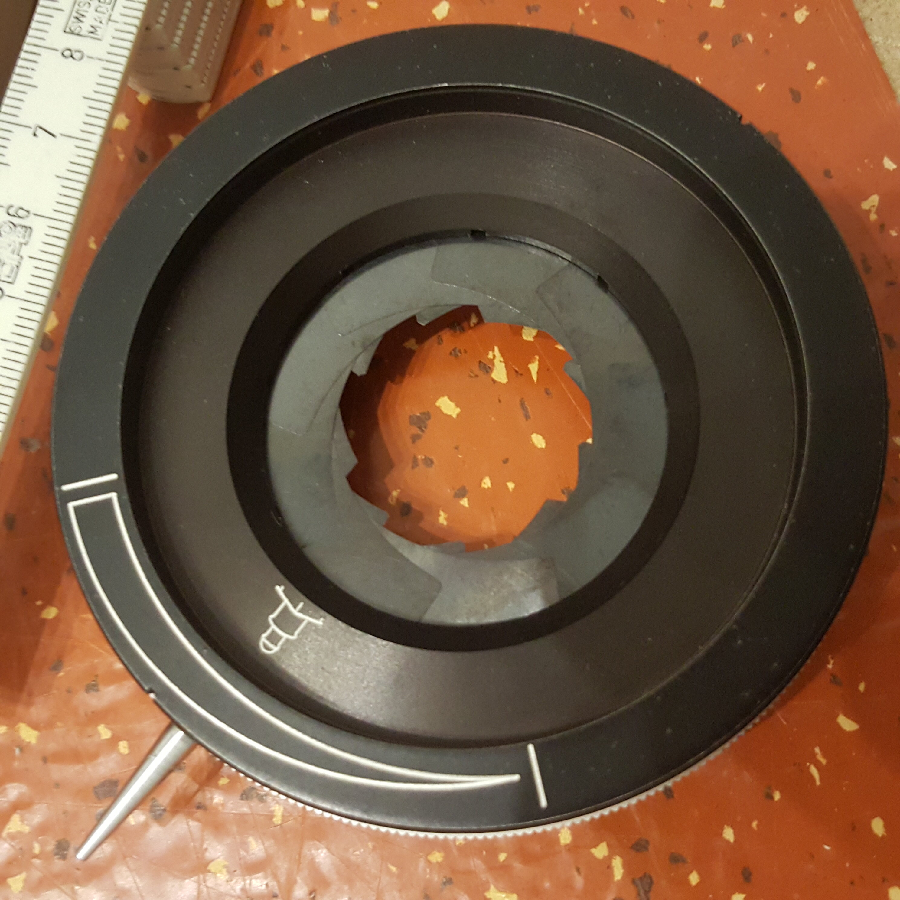

Eine solche Irisblende ist heute nicht mehr wirklich zu bekommen. Es ist gerade eine für eine H16 bei Ebay im Angebot, also konnte ich mir Abbildungen ansehen.
https://www.ebay.de/itm/Paillard-Bolex-16mm-Film-Kamera-b0-1260-Iris-Irisblende-Fader-Vignetter-ot4263-/114835165878?mkcid=16&mkevt=1&_trksid=p2349624.m46890.l49286&mkrid=710-127635-2958-0

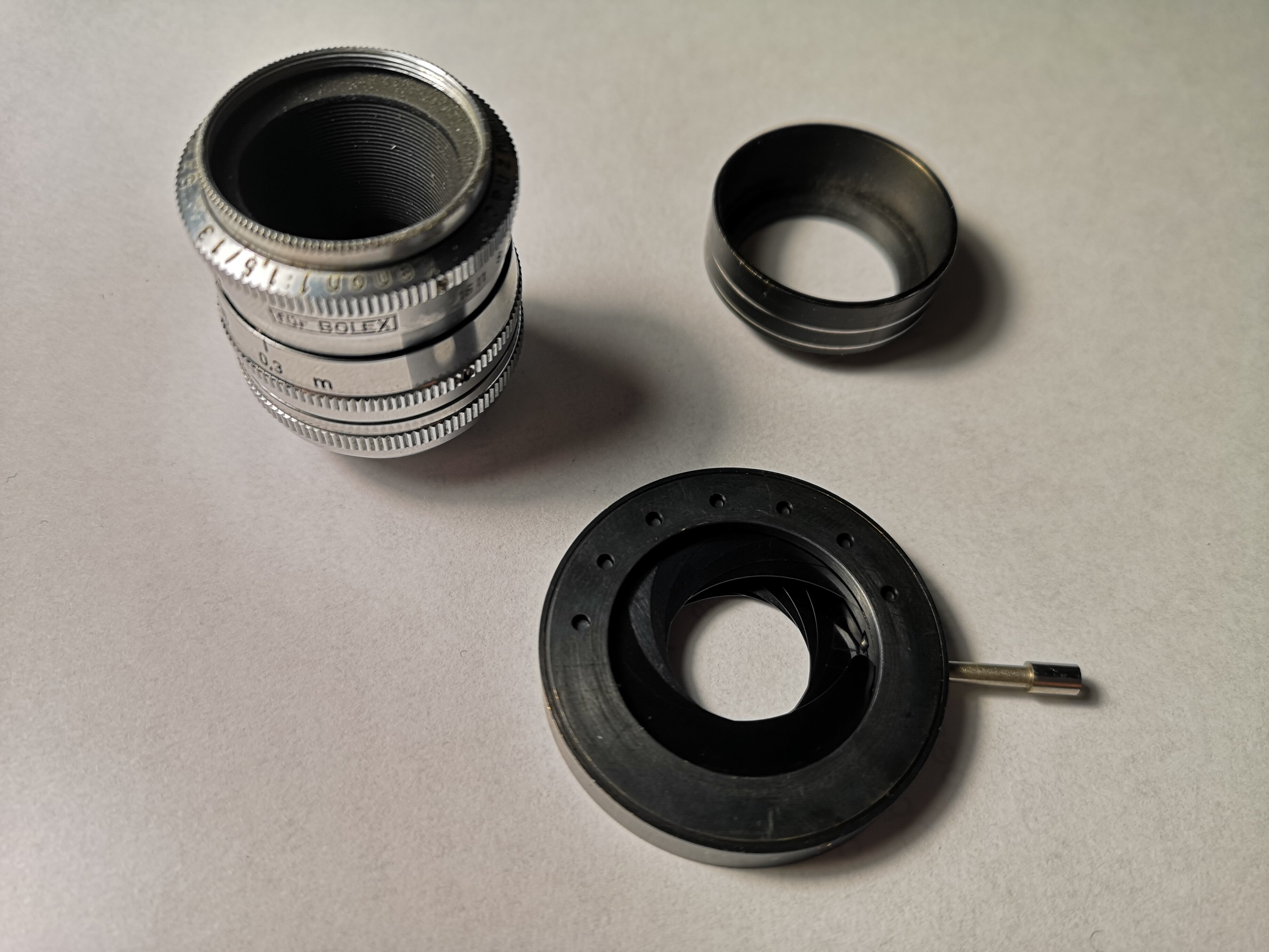

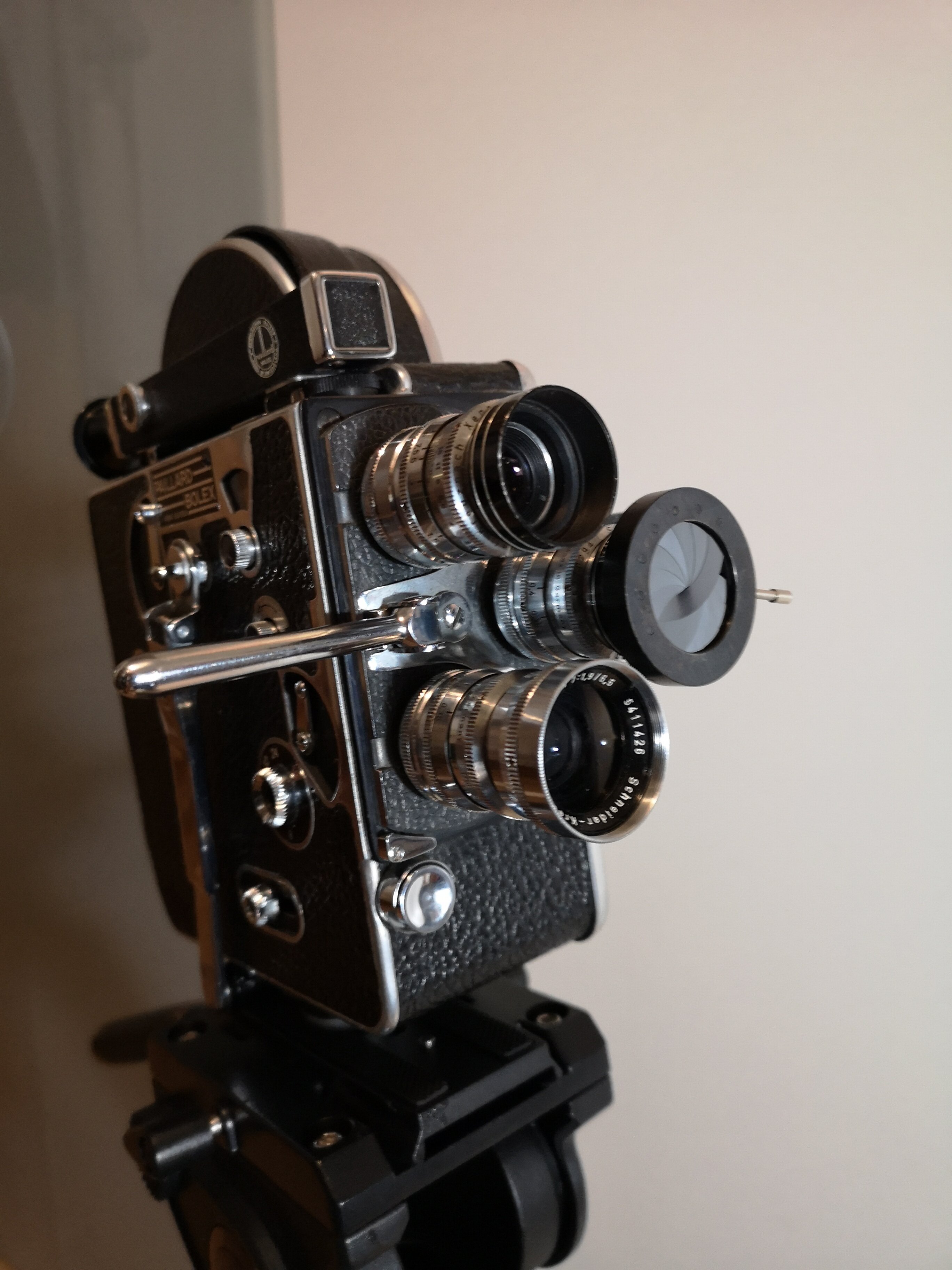

Ist nicht viel mehr als eine vollständig zu verschließende Irisblende auf einem Gewinde, das auf das Objektiv passt.
Kann man ja auch selber basteln, dachte ich mir. Die Zuataten habe ich schonmal. Die Blende möchte ich auf einen einfachen Gegenlichaufsatz setzten (kleben?).
Wenn ich aber die Blende probeweise vor mein Objektiv halte und durch den "Trifocal Viewfinder" der Bolex schaue, also direkt durch das Objektiv, und dann die Blende schließe, sehe ich einen sich schließenden Kreis, und nicht ein zunehmendes Verdunkeln des Motivs. Kommt das auf dem Film genauso rüber? Wäre ja dann wirkliches Fade.
Die "Überblendungs-Irisblende" sitzt nicht an der Stelle, an der sie zu einer gleichmäßigen Abblendung sitzen müsste, nämlich in der Optik des Objektivs. Je kleiner der Durchmesser der Blende des Objektiv (also je größer die Blendenzahl) desto größer wird die Tiefenschärfe. Und so sieht man mit dieser "Effektblende" eben einen mehr oder weniger scharfen Kreis mit dem Rest des Bildes.
vor 2 Stunden schrieb MFB42:
Genau so wie im Sucher zu sehen...Das ganze hat den Effekt einer Lochblende wie in alten Stummfilmen.

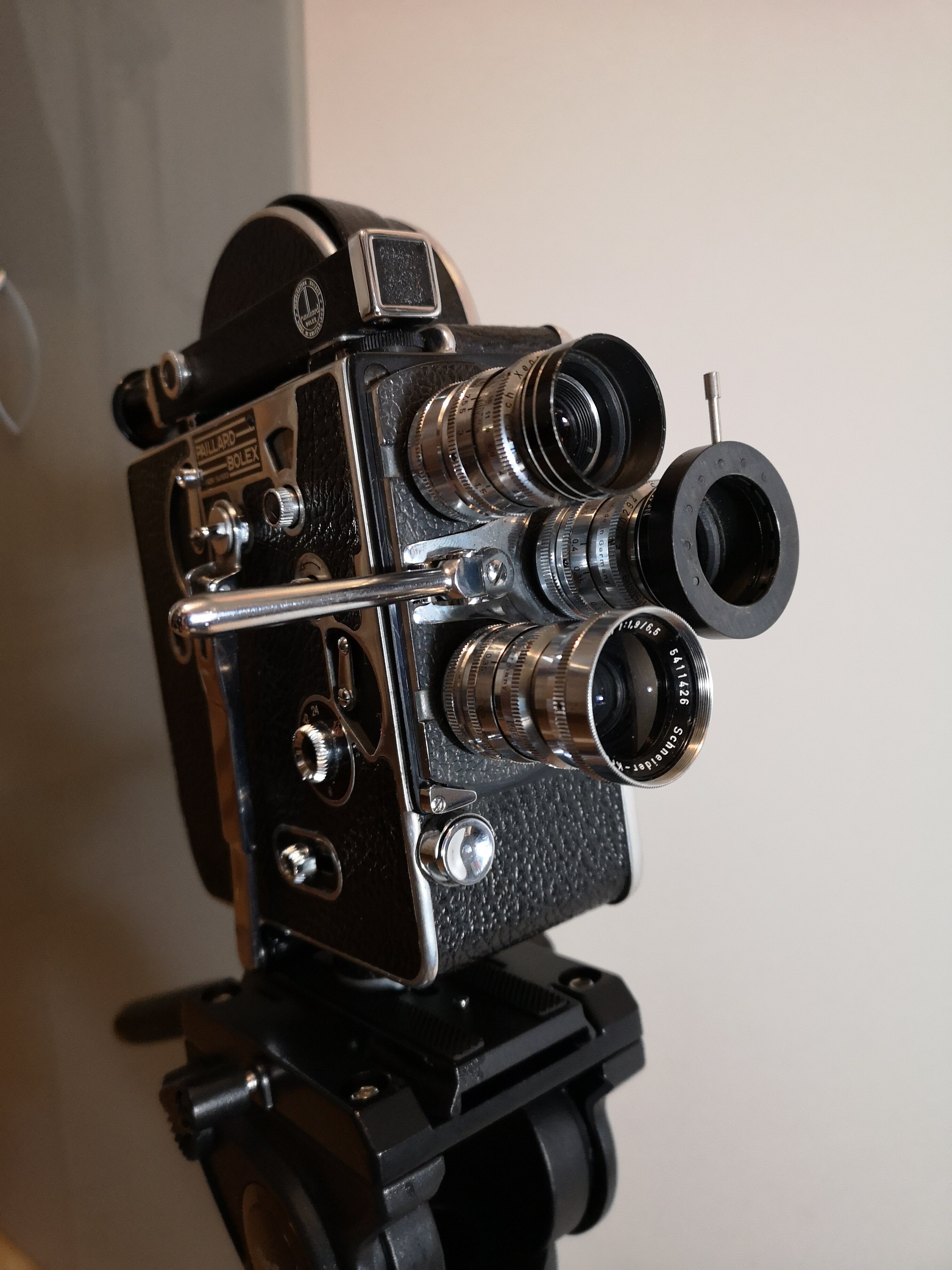

So, der erste Test ist positiv ausgegangen (1.5m Cine8 BW40@80, im Fototank in D96 negativ entwickelt).
Die Technik muss ich noch ein bisschen üben... Das Garen ist noch recht unregelmäßig.
Aber: Basteln hilft 😉

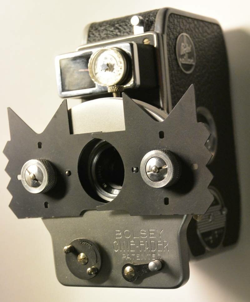

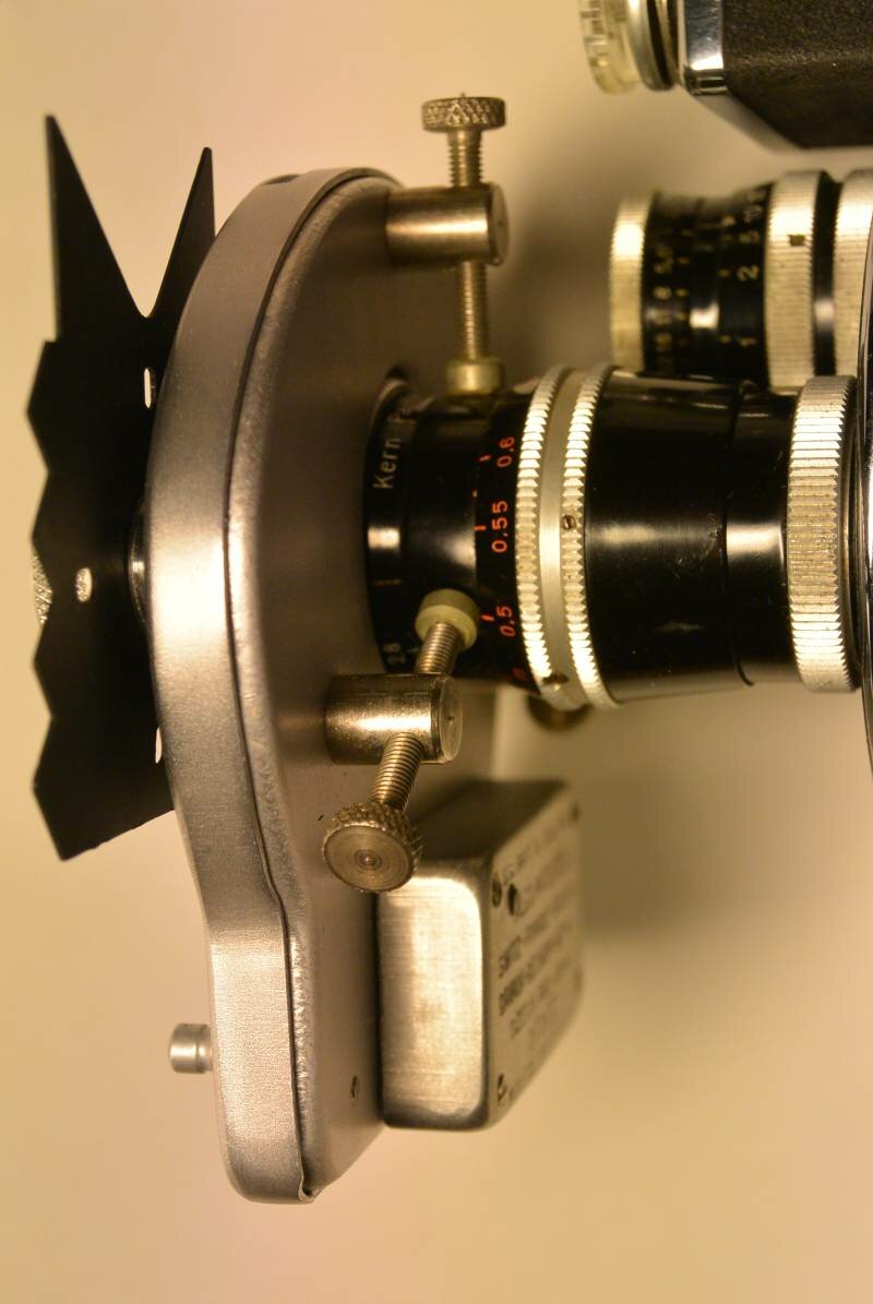

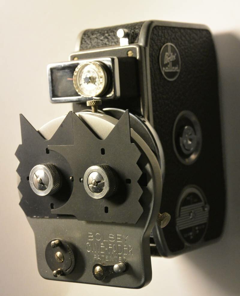

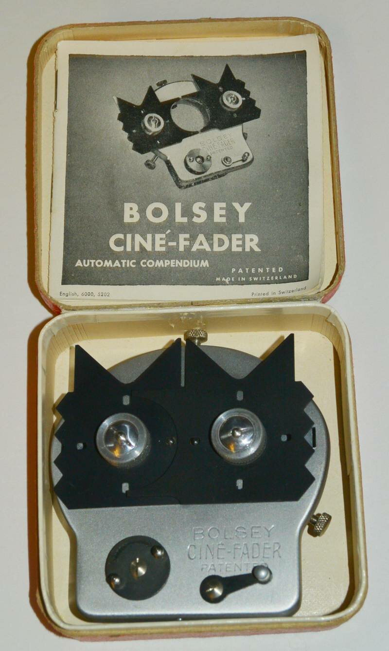

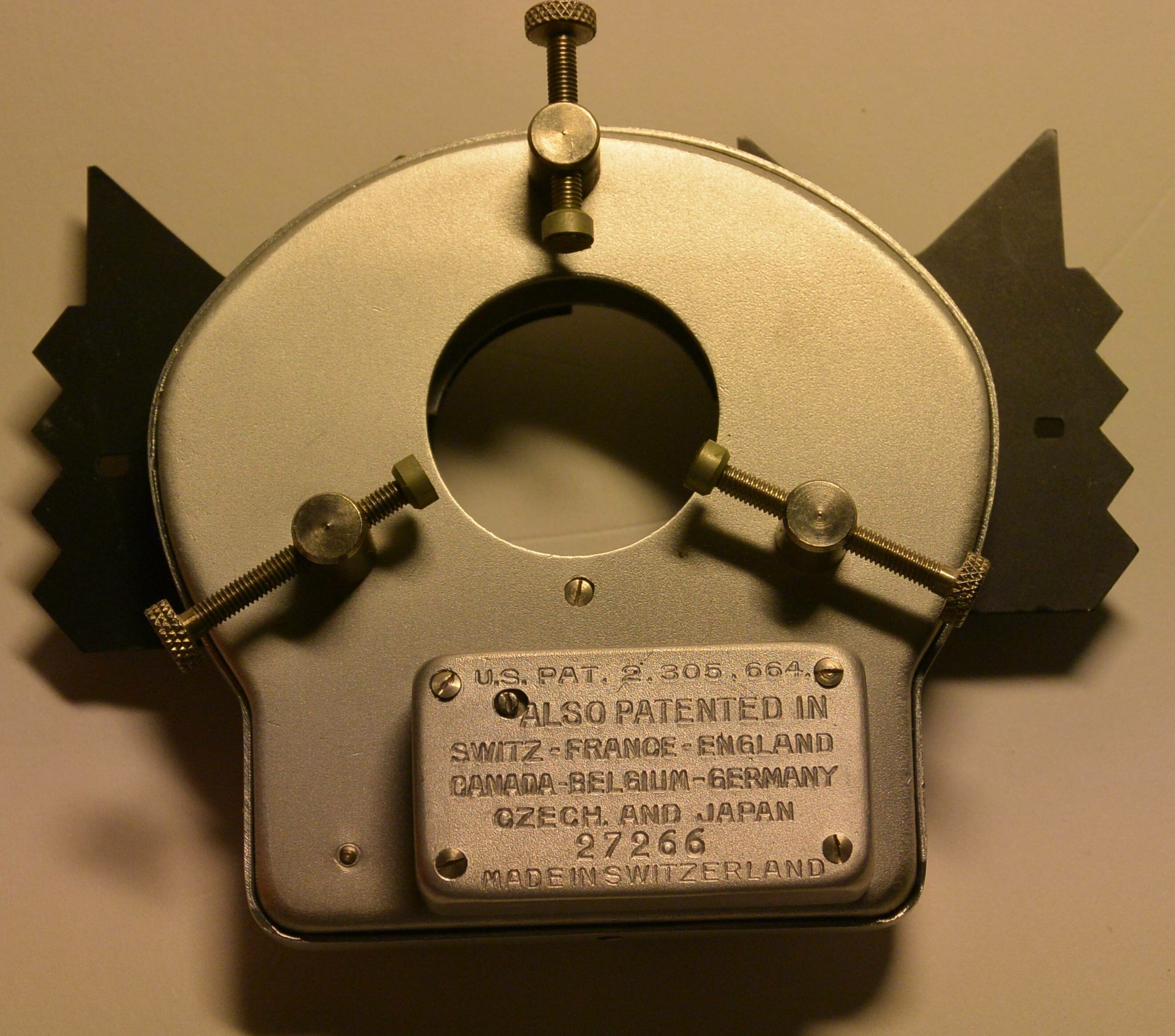

Da hat doch 'Papa Bolex' Bogopolsky auch was geniales gemacht.
Eine automatische Blende, mit Federmotor und verschiedenen Blenden.
Öffnet und schließt sich automatisch und ist an verschiedene Objektiven zu befestigen.
