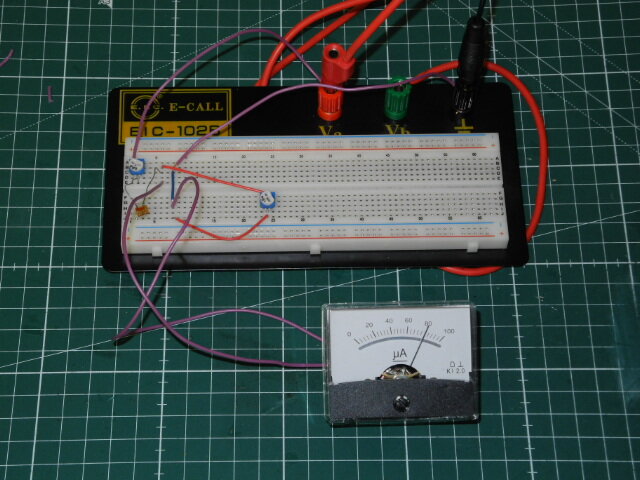

Habe viel gelesen und den nachfolgenden, wirklich simplen Schaltplan gefunden, den werde ich baldmöglichst realisieren: stammt von der Minolta SRT 101, mit der ich noch fotografiere, und der Beli ist seit 50 Jahren intakt und präzise.  Die hat 2 CdS-Widerstände, für die CLC, die dabei helfen soll, dass heller Himmel niicht zu einer Unterbelichtung führt. Ist natürlich für die D8L viel zu groß, einer müsste auch gehen, Integralmessung halt. Zu den Widerstandswerten gibt vielleicht der Schaltplan der Rollei 35 S oder T Hinweise, ist schaltungstechnisch identisch, R1 ca 15 k, Fixed res. ca 10k, als erster Anhaltswert. Auf die Battereikontrolle würde ich ggfls verzichten. Aber ein Schalter, gekoppelt mit dem Knopf zum Einschwenken der Meßzelle, das wäre fein! Muss ich ausprobieren. Allerdings ist das Meßwerk an meiner zweiten D8L kaputt, das macht keinen Mucks mehr.
Erster Versuch. Ein sehr kleiner Fotowiderstand aus der Bastelkiste, 3V Spannung, ein 50 K Poti und ein 100K Poti parallel zum 100yA Messwerk funktioniert, einstellbarer Vollausschlag bei Lampenbeleuchtung und nur noch 8yA bei ausgeschalteter Lampe. Nächster Schritt: Einbau des LDR in den Schwenkarm hinter dem Objektiv der D8LA, und Anschluß des Systems, Abgleichversuch mit dem Handbeli bei z.B. 100 ASA. Die zwei Trimmer sollten ohne Probleme in die Kamera passen. Und eine 3V Lithiumzelle auch, zwischen die Spulen. Wenn das funktioniert, Einbau des Messwerkes in die Kamera.

Neuigkeiten.  Heute sind 5 Messwerke (new old stock) von "fotografica.de" für die damalige Rolleiflex  SL 35 angekommen, die in das Gehäuse des Beli der D8L passen. Jetzt brauche ich noch einen Knopfzellenhalter für 1,5 V oder 3V, der an die Rückwand zwischen die Spulen passt, da ist nicht sooo viel Platz. Wer weiß, wo man den in kleinstmöglicher Bauform findet, bitte  melden. Die Dinger sind Juist zu gross. Bin optimistisch, zukünftig 100 ASA- Filme ohne die nervigen Indices korrekt ausmessen zu können.
