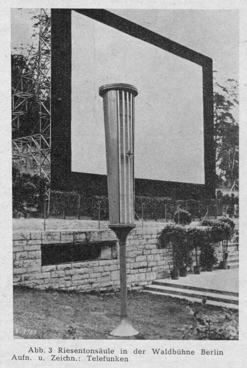

Gerade ist mir wieder ein Foto mit Technikbezug zur Waldbühne über den Weg gelaufen und ich habe es mal eben eingescannt:
Das Foto ist leider nicht datiert; der Artikel (über Tontechnik und ansonsten ohne Bezug zur Waldbühne) stammt aus dem Jahr 1952.
