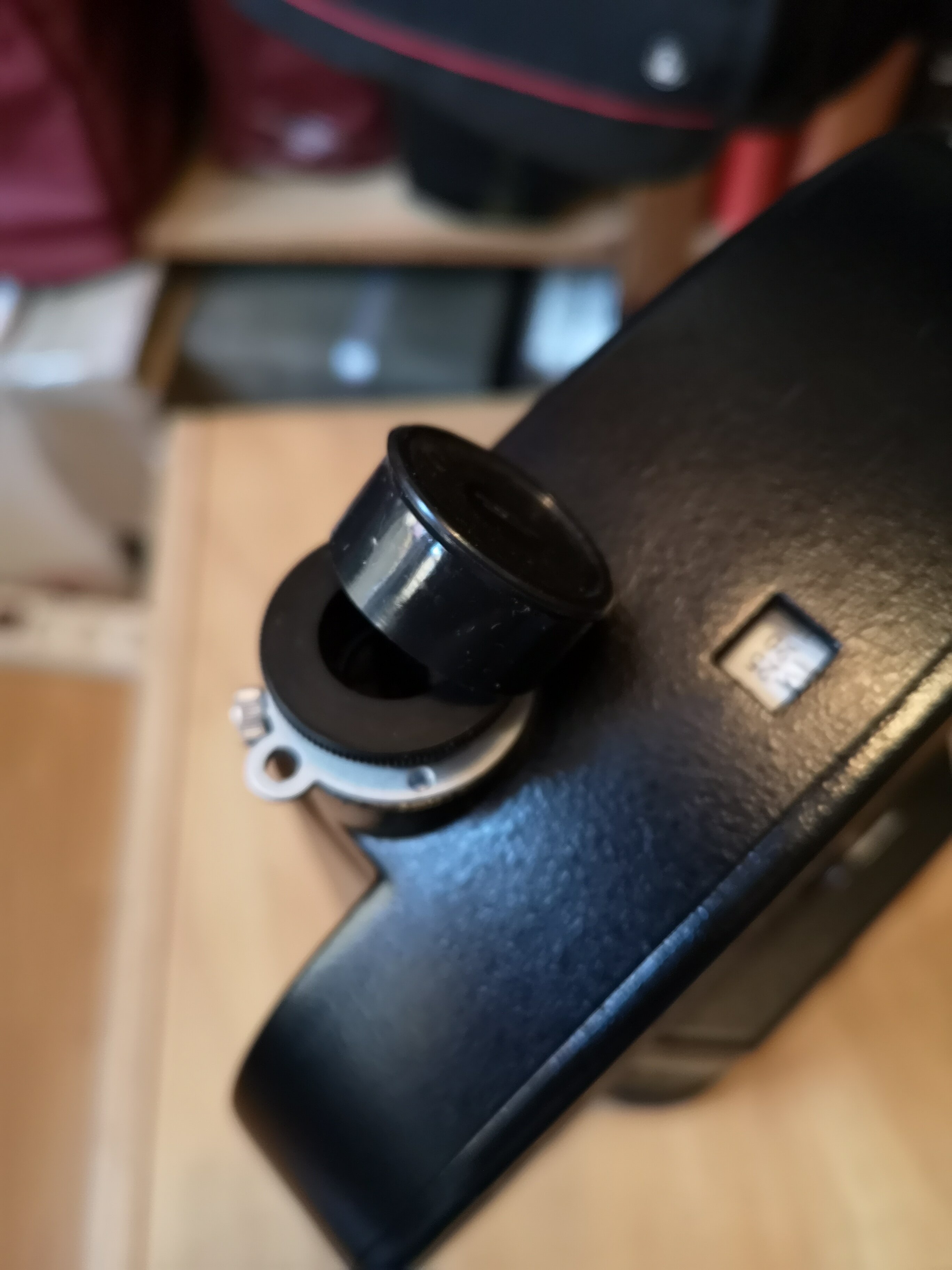

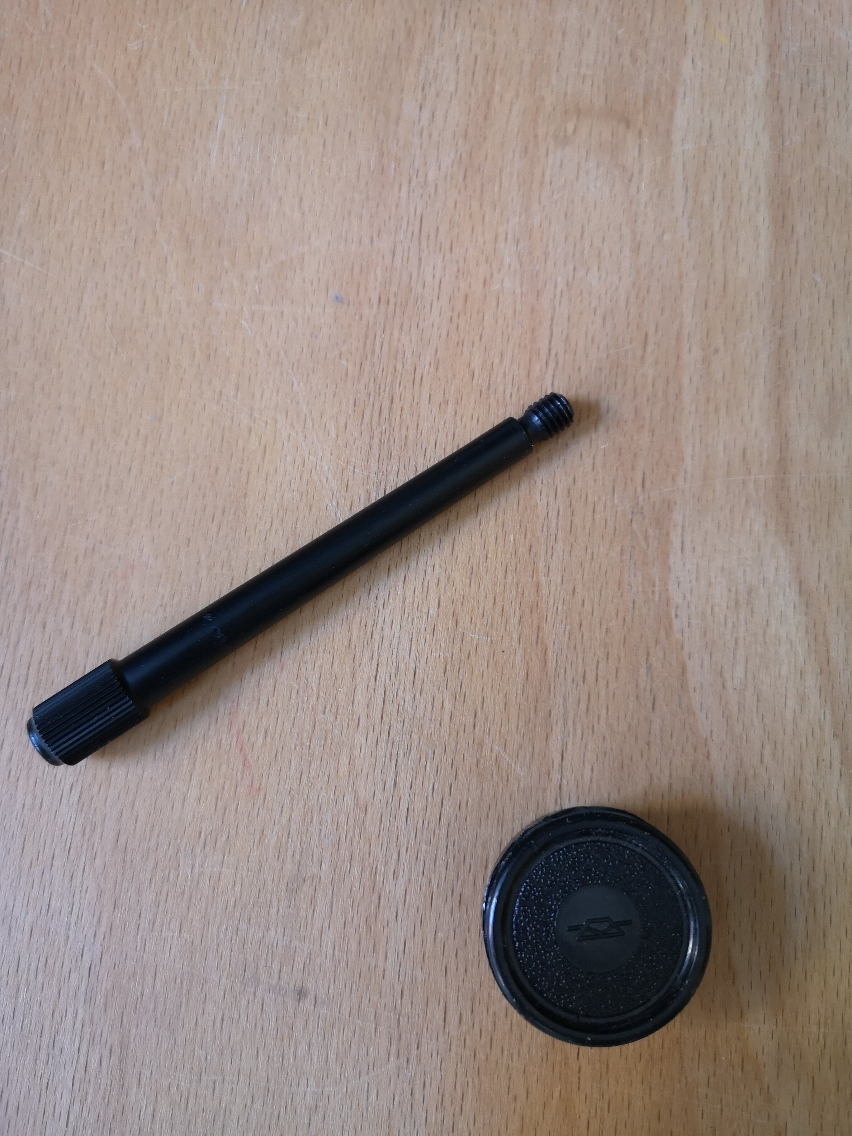

Zum einen eine halboffene Abdeckung/Dose? die nicht auf das Okular passt (was ich erst vermutet hatte).

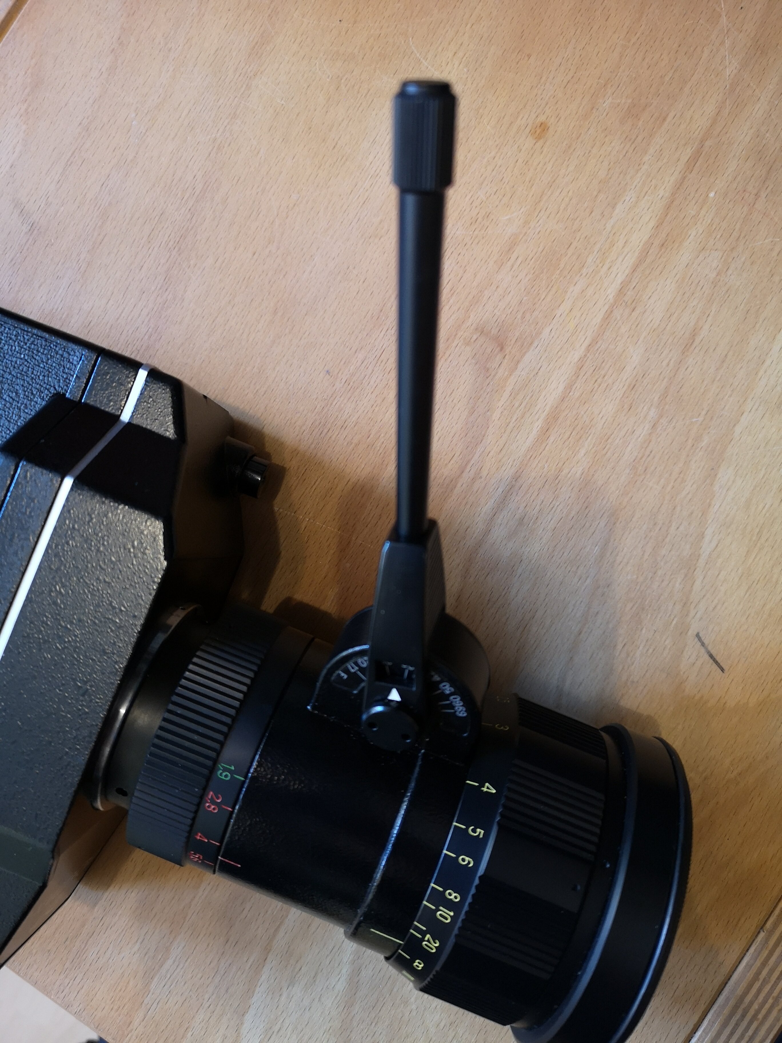

Dann ist da ein Metallstab oben mit Griff und unten mit 1/4 Zoll-Gewinde. Das Gewinde passt in keine Öffnung der Kamera.

vor 56 Minuten schrieb Ernst Wiegand:
Vielleicht gedacht zum Abdecken der Rückseite des abmontierten Objektivs?
Ernst
Genau richtig vermutet..!
Bei meiner neuen K3, die ich vor vielen Jahren geschenkt bekam, fehlte der Zoomhebel, Handgriffund die Okular-Abdeckung. Dafür war aber Schulterstativ und Tasche dabei.

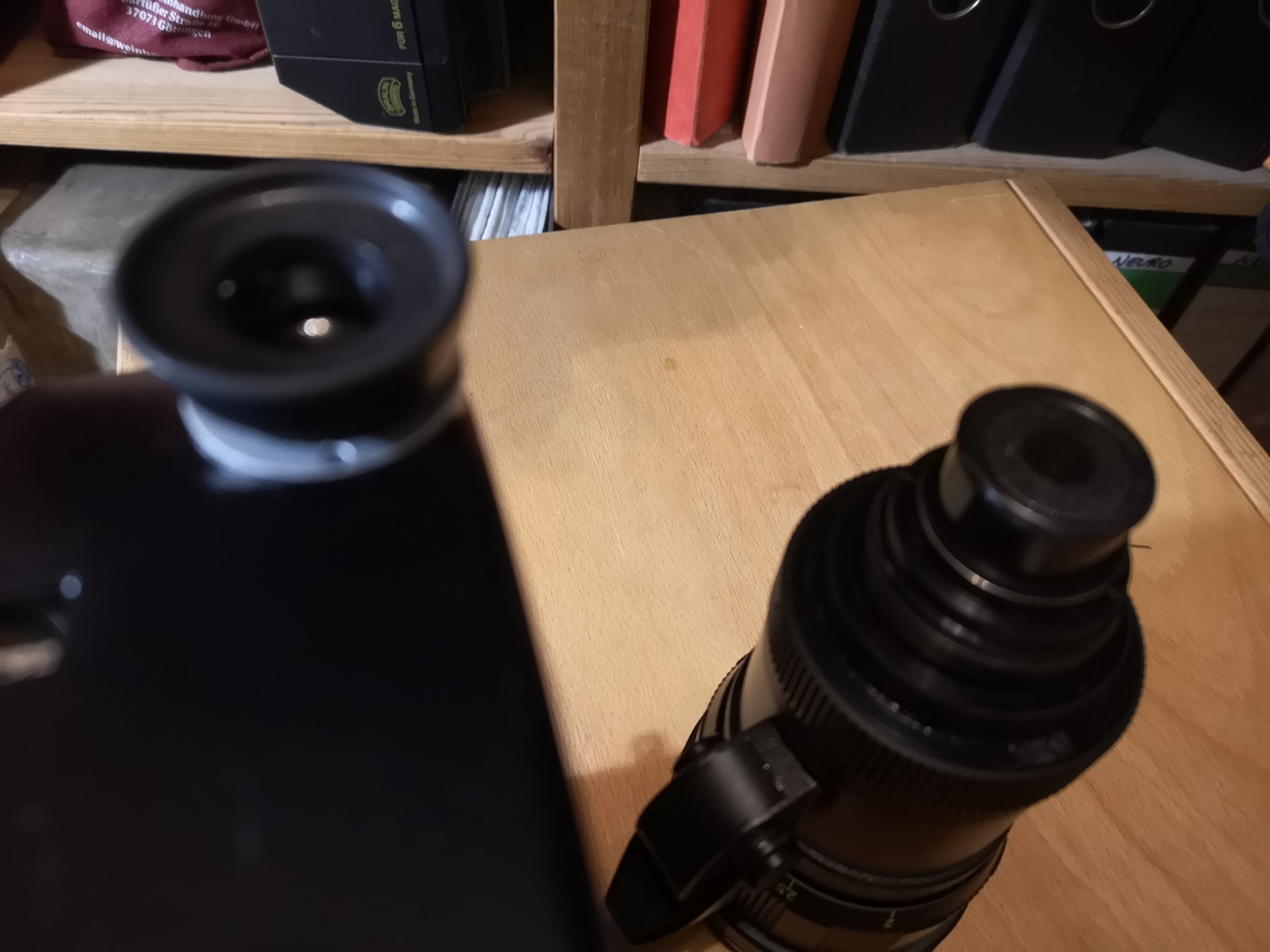

Bei Deiner K3 fehlt die Augenmuschel für das Okular, wo die Abdeckung reingesteckt wird.
Die Abdeckung passt perfekt aufs Objektiv. Mal sehen, was ich auf dem M42-Markt noch so auftreiben kann. Mit f=1.9 ist der Meteor-Zoom ja schon ziemlich lichtstark.
Doch, die Augenmuschel ist dabei. Habe ich für das Foto nur abgemacht. Muss ich mir wohl eine Abdeckung aus einer Filmdose basteln.
