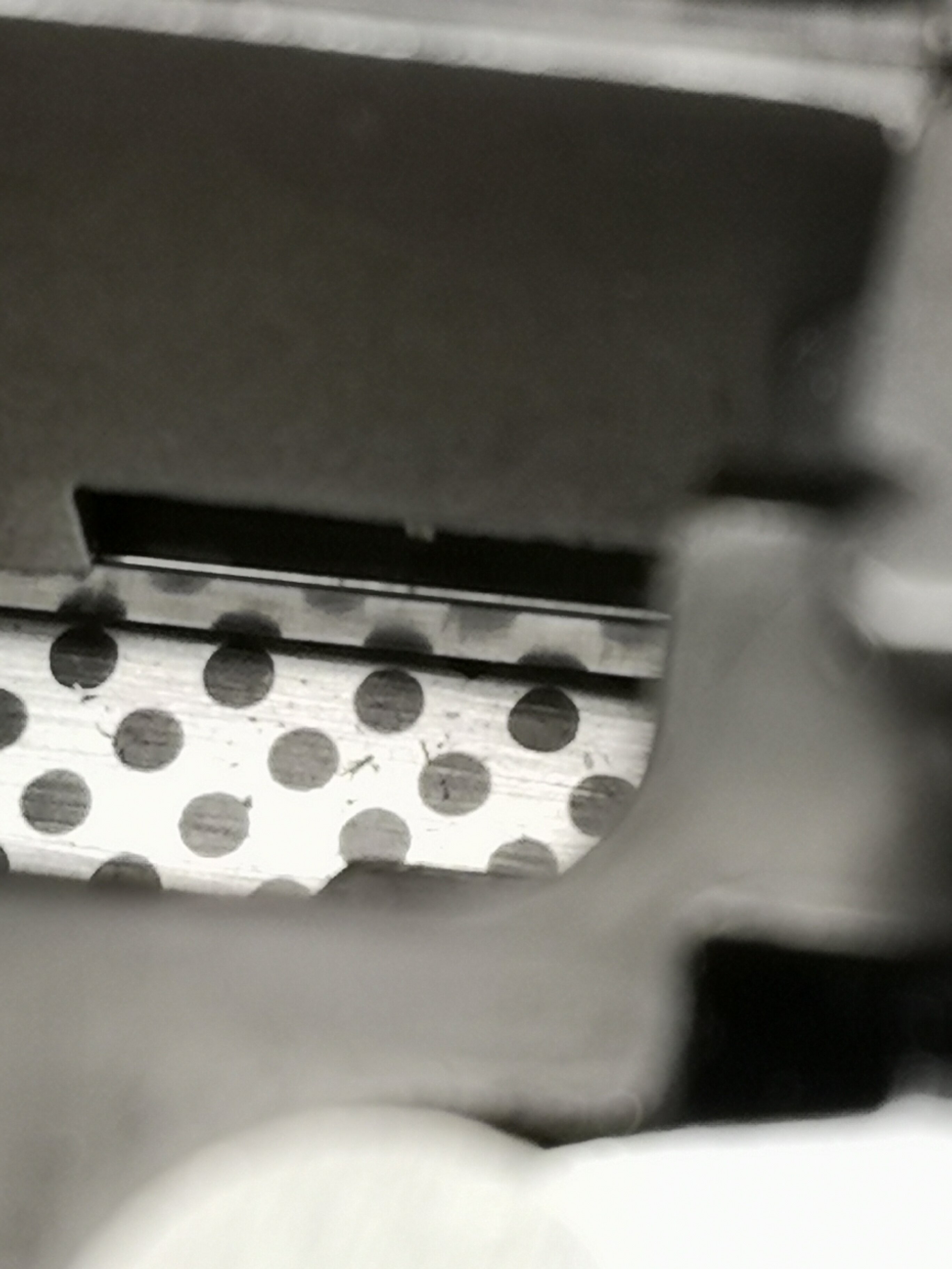

Also ich habe nochmal eifrig geknipst und geguckt (Loriot). Der Greifer greift zu kurz und trifft das Loch nicht (immer). Woran das auch immer liegen mag. Für mich unerklärlich ist jedoch, warum die Kamera ab 24 fps sauber läuft. Da wackelt auch die Andruckplatte nicht. Das finde ich reichlich rätselhaft.

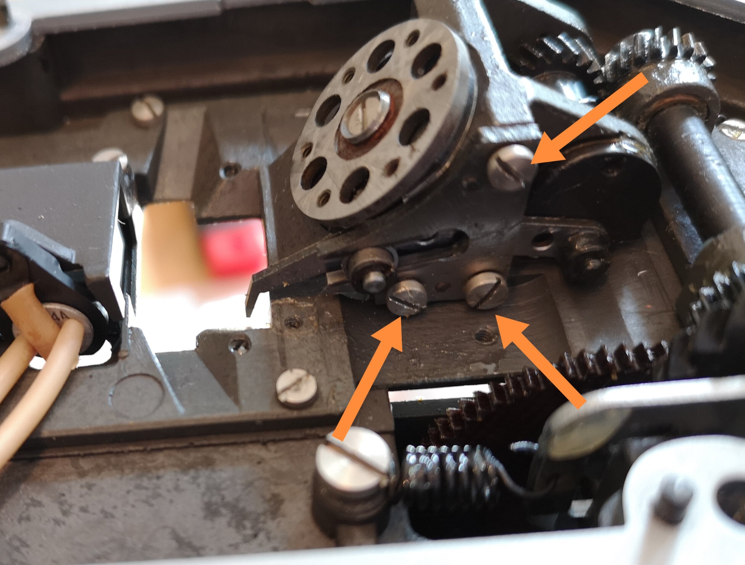

So. Habe Mal was ausgebaut. Trotzdem weiß sich nicht, wie ich den Weg des GreifIMG_20220321_113351.thumb.jpg.cc22694d0ed6f1aee604dfe88bed8669.jpgers beeinflussen kann. Der Weg ist fest vorgegeben, die Steuerung ist mit drei Schrauben fixiert. Auch wenn ich diese teilweise löse, bewegt sich nichts ...
1. Alles weitgehend gereinigt.
2. Vorsichtig etwas Fett aufgetragen.
3. Filmgate ab- und wieder angebaut, ein wenig ausgerichtet (warum, weiß ich auch nicht)
4. Druck der Andruckplatte optimiert.
Dem Weg, den der Greifer mit dem Film zurück legt und/oder die Einstechtiefe konnte ich nicht verändern.
Jetzt scheint sie aber ganz ordentlich zu laufen, in allen Geschwindigkeiten. Einen wirklichen Schuldigen habe ich nicht gefunden. Am ehensten scheint es der Druck gewesen zu sein. Ich traue dem Frieden aber nicht. Wer kann schon die russische Seele ergründen?
