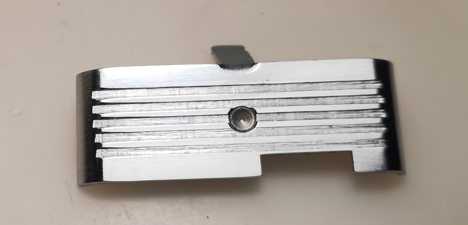

Falls der Filmtransport nicht eine völlige Fehlkonstruktion ist oder ich ein Montagsprodukt besitze, fällt mir als SchuldigerIMG_20220323_195418.thumb.jpg.83c130cf2514f40106c823bc6b853a3d.jpg nur die Andruckplatte ein. Bei zu hohem Druck bremst sie den Film und der Greifer trifft nicht das Loch, bei zu geringen Druck steht der Film ab und der Greifer trifft nicht das Loch. Könnt ihr mit euren geschulten Augen irgend etwas erkennen, was fehlerhaft ist?

vor 59 Minuten schrieb MFB42:
Die hier?
Ich kenne die Krasno überhaupt nicht. Ich weiß nicht wie es aussehen soll. Aber es müsste auch seitlichen Andruck geben. Und den guck mal genauer an, er könnte eingeschliffen sein. (Ich rate buchstäblich blind!)
Es müsste seitlichen Andruck geben... Ja das stimmt, es müsste aber auch in jeder Super8-Kamera eine frontale Erhebung auf der Filmbühne über und unter dem Bildfenster geben, wie es die Kodak Instamatic in Form von abgerundeten Rubinen aufweist. Bei dieser Kamera tritt das "Schärfepumpen" garnicht auf  Demzufolge ist die Kodak Instamatic die einzige Kamera die für die Super8-Kassette von Kodak vorgesehen ist. Alle anderen nicht amerikanischen Super8-Kameras sind offenbar diesbezüglich verloren.
Das heißt die Krasno hat keinen seitlichen Andruck? Naja, dann kann zumindest nix klemmen. 😅

Das Vertrauensverhältnis war dauerhaft getrübt. Ich habe den Druck richtig eingestellt. Trotzdem hört man immer mal ein verdächtiges „Click“, wenn mal ein Frame durchrutscht. Das halten meine Nerven nicht durch. Die Andruckplatte ohne seitliche Stabilisation ist nicht allzu vertrauenserweckend.
