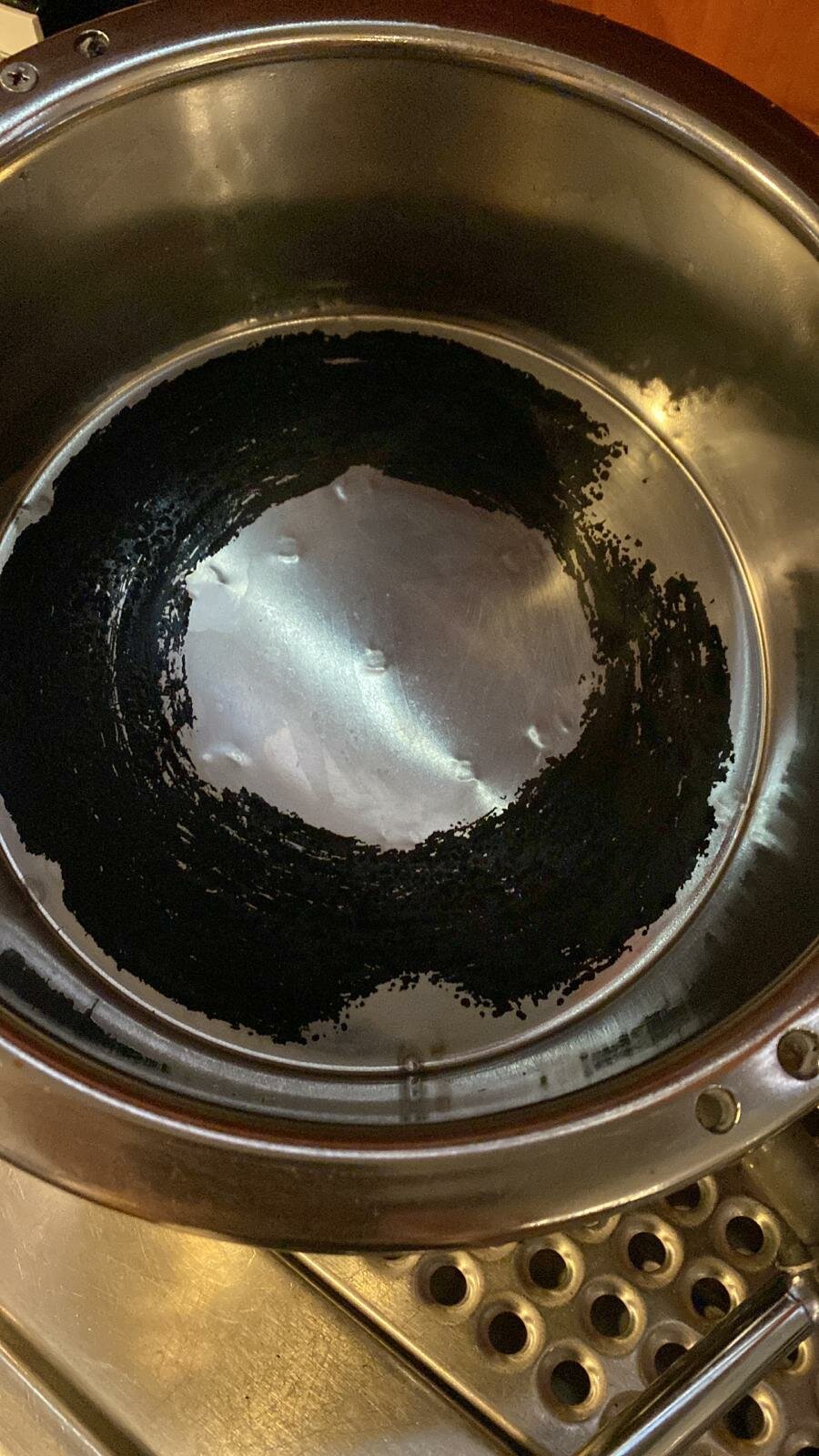

Leider ist nach JEDER Nutzung der Topf tiefschwarz und eingebrannt.
Auch raucht es sehr schnell und relativ viel.

Bei der Gold Medal sieht es nach einer Nutzung und nach dem auskochen und schrubben so aus:

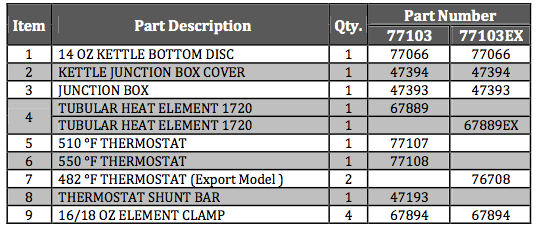

Für unsere ältere einfache Maschine gibt es drei verschiedene Thermostate als Ersatzteile (ist nicht umschaltbar, da im Kessel untergebracht): Eines für süßes Popcorn, eines für salziges Popcorn, und ein zusätzlich in Serie geschaltetes als Sicherheitsthermostat für 280 Grad. Im Normalfall arbeitet bei uns das Thermostat für süßes Popcorn. Da das im Betrieb natürlich relativ häufiger schaltet, verschleißt es schneller, und so nach 5-10 Jahren ist es durch. Das letzte Mal ist uns das auch nur nach einiger Zeit aufgefallen, weil nach einigen Durchgängen die Maschine stark rauchte und offenbar zu heiß wurde. Habe das dann mit dem IR Thermometer auf dem Kesselboden kontrolliert, und festgestellt, dass der Kessel zu diesem Zeitpunkt erst bei etwas über 280 Grad abschaltete. Schöne Demonstration für den Sinn des Sicherheitsthermostaten und eine gelegentliche Überprüfung dessen Funktion, denn der Zündpunkt der hier üblichen Öle liegt nur etwas über 300 Grad ...
Da das ein echtes potentielles Sicherheitsrisiko für die MitarbeiterInnen ist, habe ich das seitdem zur Chefsache gemacht, und es liegt immer ein IR-Thermometer im Kino. Kriegt man schon ab 20-30€, sollte mindestens bis 300 Grad gehen. Lässt sich ggfs. auch für andere Angelegenheiten nützlich verwenden.
Auf blankem Metall zeigen IR-Thermometer übrigens Unsinn an ( viel zu niedrige Werte) - aber das Problem lässt sich ja mit etwas verbranntem Öl auf dem Boden schnell lösen. Das ist optimal für die Messung.
Das 'Zuckerthermostat' für unsere Maschine schaltet bei 482Grad Fahrenheit/250 Grad Celsius, das Thermostat für salziges bei 510 Grad Fahrenheit/265 Grad Celsius). Das ist aber nicht identisch für alle Maschinen, ich sehe da öfter auch leicht abweichende Werte bei anderen Geräten.
Moderne Maschinen haben in der Tat gelegentlich umschaltbare Sensoren oder sind kalibrierbar. Unsere sind fest.

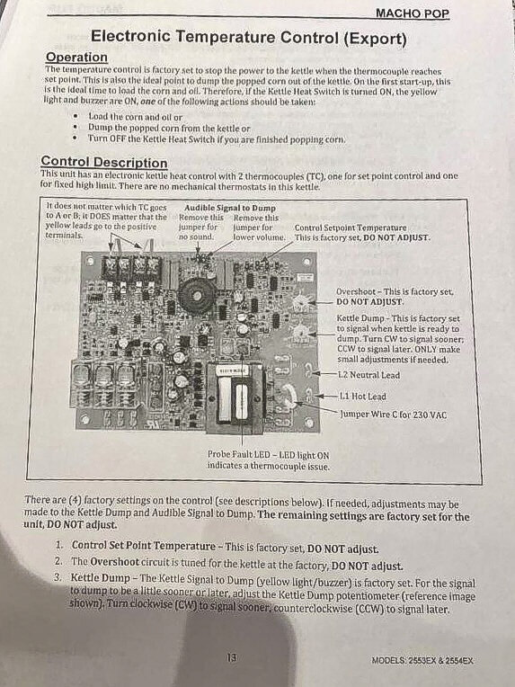

Laut dieser Anleitung hat eure Maschine eine variable elektronische Temperaturüberwachung.
https://www.gmpopcorn.com/Portals/0/manuals/2553_and_2554_Macho_Pop_110057.pdf
Aber das Datenblatt beschreibt nur die amerikanische 120V Ausführung. Wer weiß, wie die Exportmaschinen innen aussehen. Aber wenn so eine Elektronik verbaut ist, kann man sicher die Temperaturen anpassen, wenn auch vielleicht nicht direkt von außen per Umschalter. Unsere Maschine macht allerdings auch mit dem Zuckerthermostaten ordentliches salziges Popcorn, also, zumindest bei diesem Typ Maschine ist m.E.n. eine Umschaltbarkeit auf salzig nicht zwingend nötig. Unser Absatz an salzigem ist eh sehr gering.

Die Exportmaschinen sehen tatsächlich anders aus. Hier ein Bild der Platine aus der Anleitung. Dort steht „Finger weg“ von Temperaturen.

Also ich war jetzt im Kino und habe die Maschine selbst ausprobiert. Die einzige Möglichkeit keinen schwarzen Boden zu bekommen ist, wenn man die Hitze abschaltet nachdem es anfängt zu poppen.
Das ist natürlich suboptimal, weil man im täglichen Betrieb ja keinen Mann oder Frau zur Bewachung der Maschine abstellen kann.
Mein Fazit: der Kessel wird definitiv zu heiß.

Es mag so sein, dass man die Temperatur nicht selbst einstellen soll, weil das bei diesem elektronischen Thermostat zu fehlerträchtig für den Anwender ist. Es ist aber auf jeden Fall möglich, ihn zu justieren. Bei dieser Maschine ist es ja zusätzlich so, dass der Thermostat bzw. Sensor nicht nur eine Abschaltfunktion hat, sondern den ganzen Ablauf kontrolliert, es gibt mehrere Schaltpunkte und auch eine automatische Abschaltung gegen Überhitzung bei Nichtbenutzung. Daher reicht es vermutlich nicht, nur einen einzigen Wert zu ändern.
Kann man natürlich zu Haase schicken, die haben dafür ja ne Werkstatt. Ich würde trotzdem ein IR-Thermometer besorgen, damit man das zukünftig auch selbst im Griff hat. Jedenfalls dürftet ihr bei dieser Maschine und dieser Temperaturregelung gute Chancen haben, das in den Griff zu kriegen.
