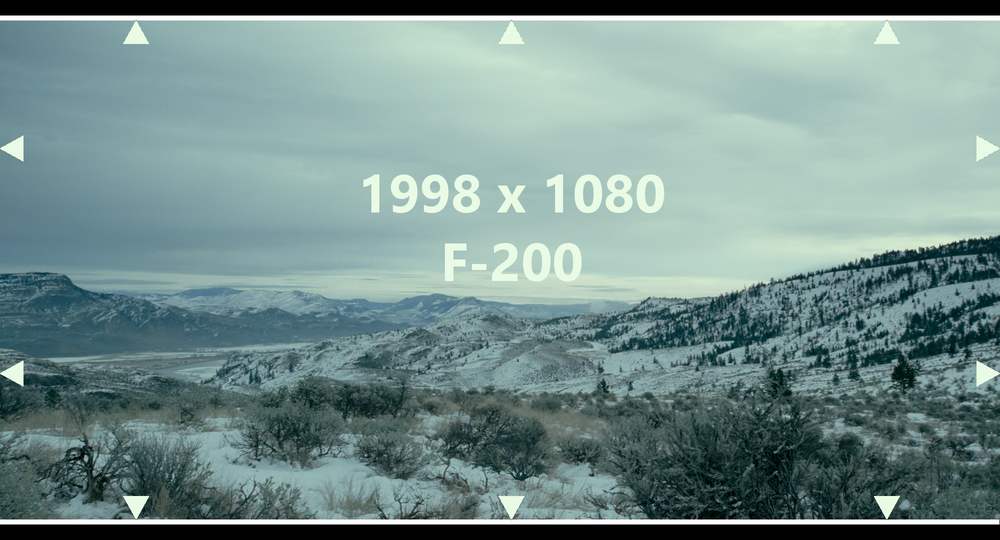

Das ist die eine Möglichkeit die sie nennen. Die Andere ist sich mit Hilfe des mitgelieferten Framing Charts das Format anzupassen. "Somit wird die gesamte Bildhöhe der CS Leinwand genutzt, das Bild ist dann breiter als Flat aber schmaler als CS."
Ok, das klingt vernünftiger.
Hat jemand zufällig ein Framing-Chart für 2,00:1 zur Hand ? Für 2,20:1 haben wir für alle Säle das Format anlegen lassen, aber für 2,0 leider noch nicht.
Möglicherweise kommt auch die Festplatte etwas früher, damit man sich ein bisschen spielen kann und nicht erst "auf den letzten Drücker" das Format anlegen muss...

Leider nicht - aber immerhin gibts den Trailer sowohl als F-200 als auch S-200 ...
Der F-200-Trailer sollte zum groben Testen geeignet sein (ohne Garantie, dass das Format wirklich identisch zum Hauptfilm ist).
Warum man das Framing Chart (das ja mit dem DCP kommt) nicht auf den Trailer-Server packt, wissen vermutlich nur die (nordischen) Götter.
Das hatte ich mir mal aus einem Trailer genommen. Die weißen Kanten gehören nicht mehr zum Bild. Northman inkl. Framing Chart kommt gerade per Sharc.
