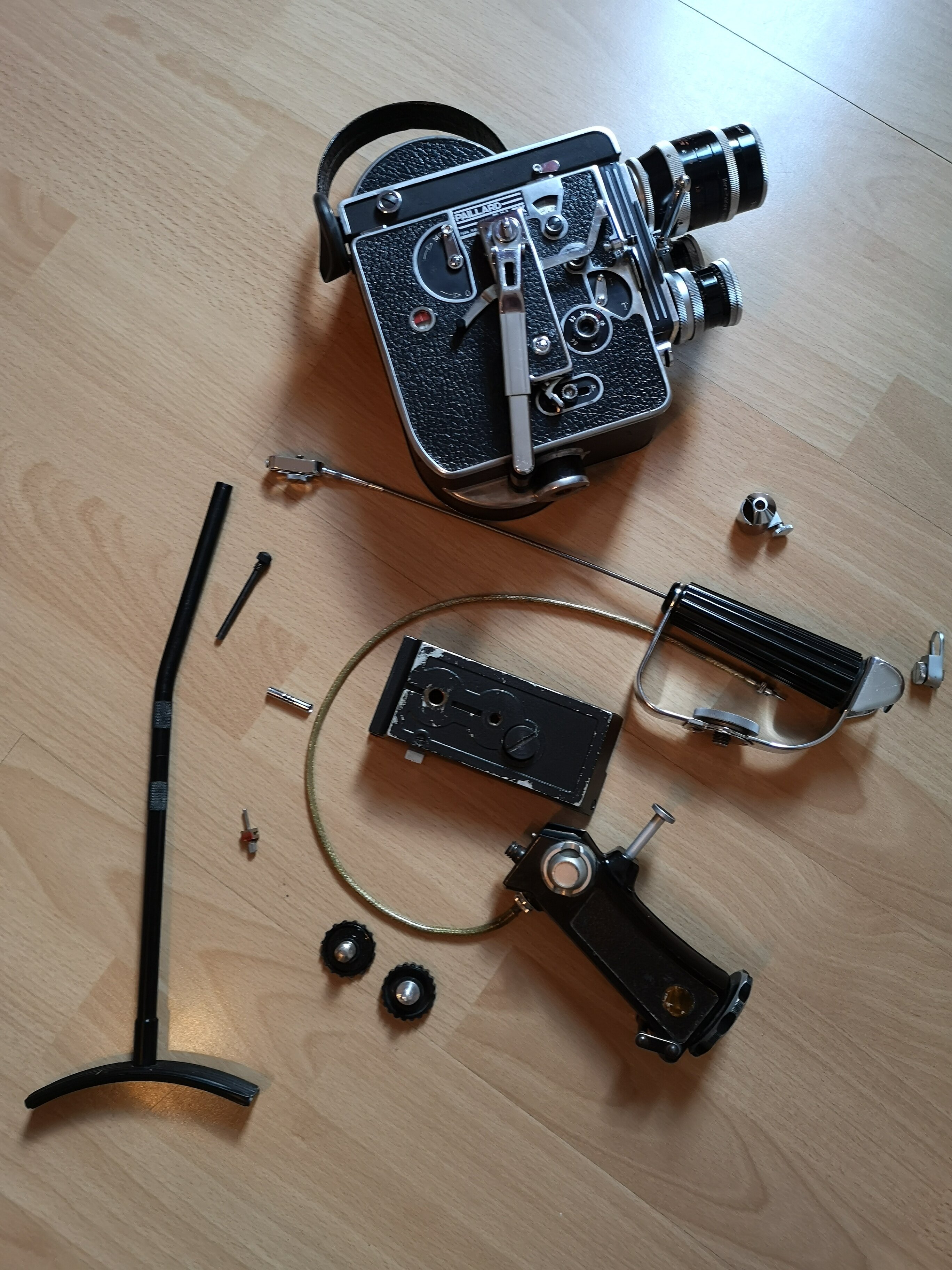

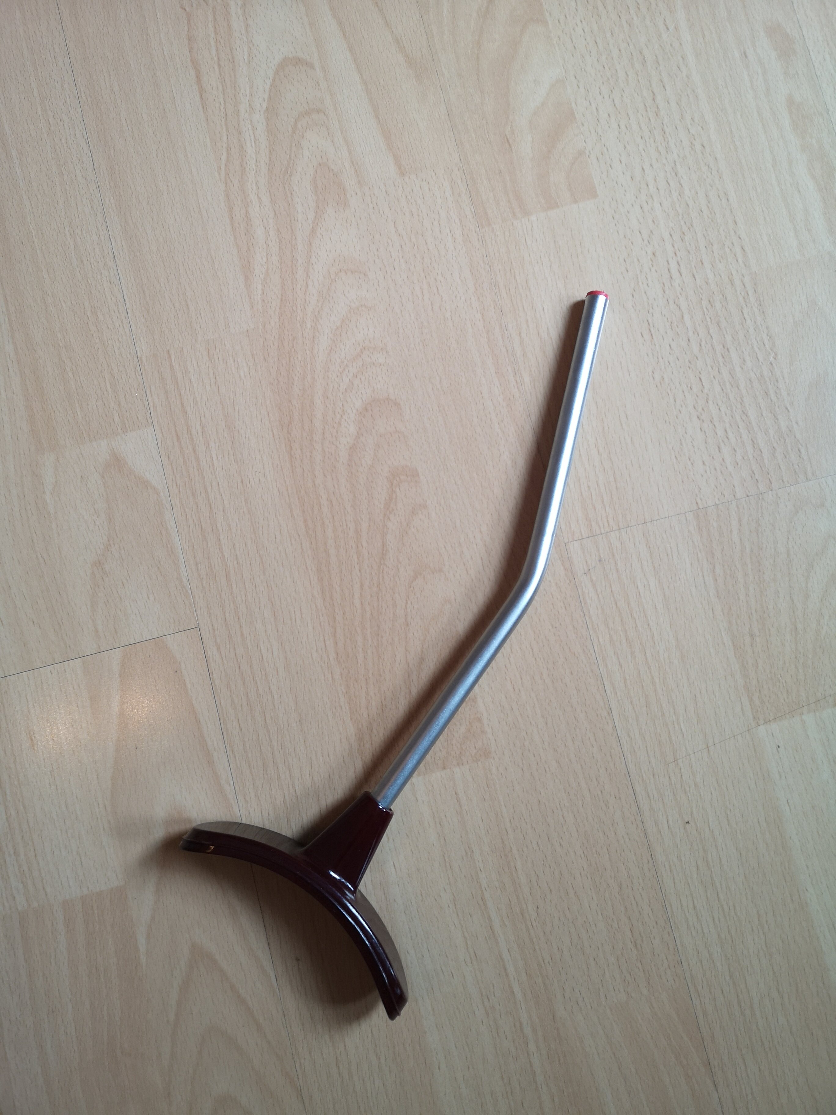

So. Die K-3 bin ich erfolgreich nach Lettland losgeworden und das Geld habe ich reinvestiert und einen Schnapper gemacht. Eine H16 Rex mit allem vorstellbaren Zubehör. Das Meiste ist für mich zuordnebar. Es liegt allerdings eine Schulterstütze bei, (genauer zwei, eine scheint aber nicht passend zu sein), die sich nirgendwo anbringen lässt. Passt sie irgendwo in die Bodenplatte? Oder einen der Griffe? Ich finde nirgendwo eine passende Bohrungen oder Gewinde...
IMG_20220410_092416.thumb.jpg.e5862989c7fb6c8a18c0d83edc9385fc.jpgIMG_20220410_092440.thumb.jpg.8bea44dd46e2a98fd361b47ba73326ff.jpg
Ich sehe die Schale für die Verbreiterung der Knopfbasis, einen Handgriff  und einen weiteren mit Drahtauslöser, Schulterstütze, zwei Anschlüsse für den Drahtauslöser, der vorne rechts direkt unter der Kamera wird auf den Auslöseknopf geschraubt, der andere seitlich unterhalb des Faders.
Ja, das kann ich alles zuordnen. Den Motor, den Trafo, die Box mit Filtern und den monströsen Original-Bolex-Alukoffer habe ich gar nicht erst fotografiert.

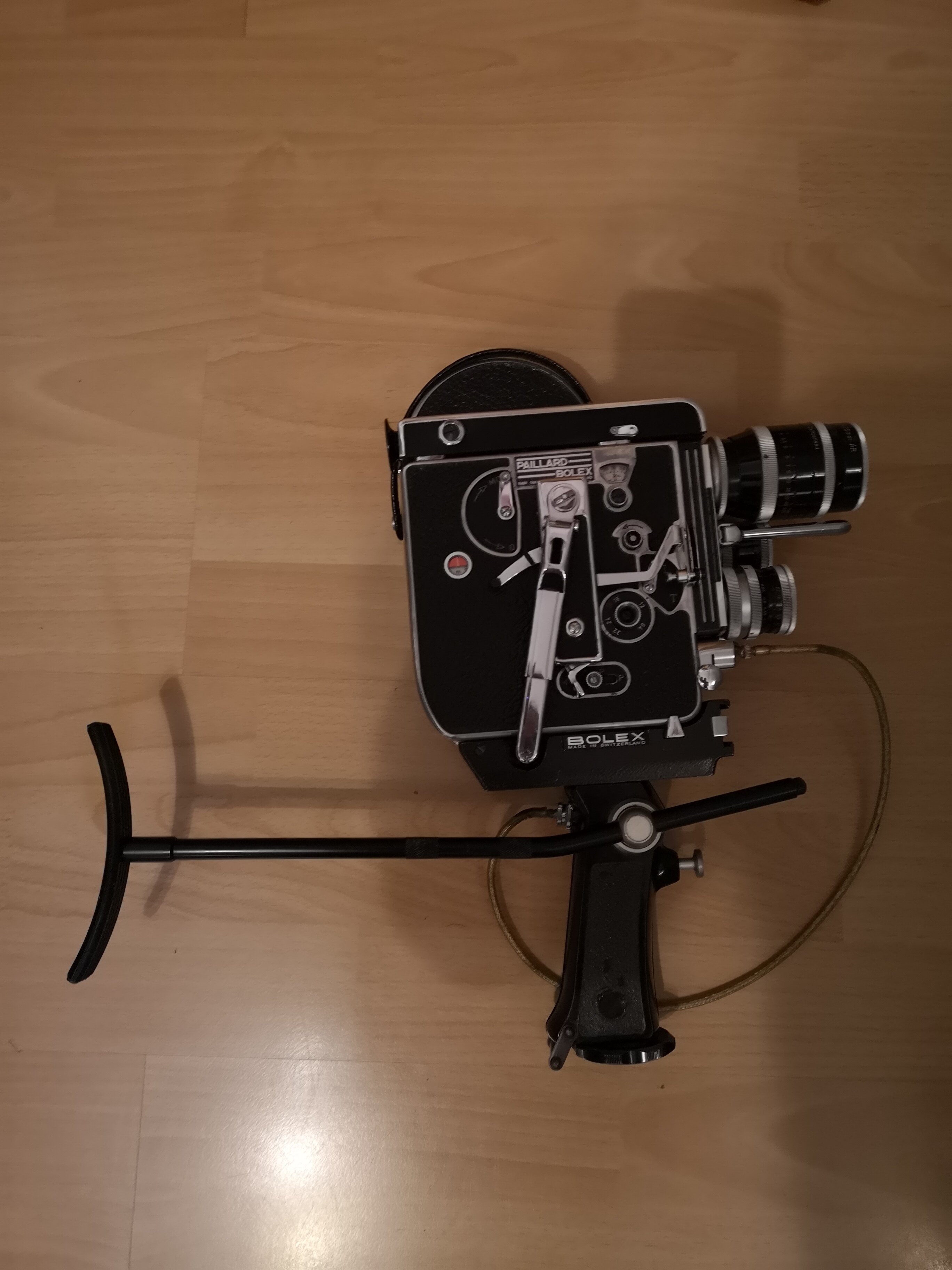

Ich bringe es aber nicht zustande, die Schulterstütze irgendwie mit der Kamera zu verbinden....
vor 2 Minuten schrieb Meister Denise:
Ich staune sehr, dass man hier behaupte, diese Schulterstütze habe mit Paillard-Bolex nichts zu tun!
Das wären ja gute Nachrichten. Kannst du mir mitteilen, wie ich die Stütze an meine Bolex zaubern kann? Sie passt nämlich nirgendwo.

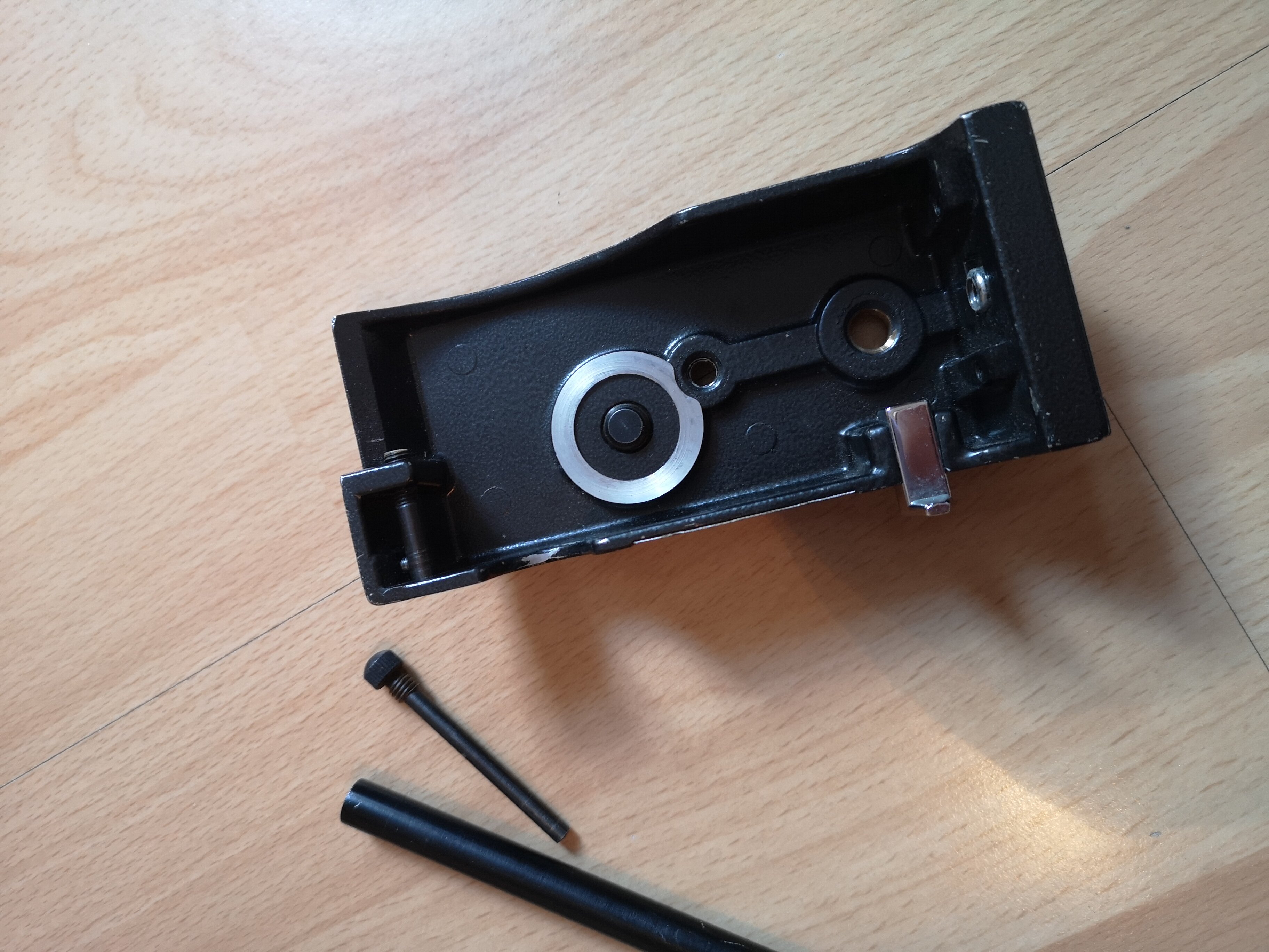

Das sieht aber nur so professionell aus. Im Inneren des Handgriffs ist irgendwas defekt und der Draktauslloser löst nicht aus. Muss ich nochmal dran.
Und die 3/8 Zoll-Schraube des Griffs ist auch irgendwie defekt und geht durch. Nur 1/4 funktioniert, was ohne Bodenplatte problematisch ist.

Leider sind ist die Hälften des Bekelitgriffs fest miteinander verschweißt/verklebt. Keine Schraube weit und breit. Ich komme also nicht ans Innere und kann den Schaden beurteilen. Schade, dass schon damals "Wegwerfartikel" nach heutigem Standard produziert wurden.
Ich habe den Hersteller-Namen gefunden: Kilfitt (München) - und nicht Robert Widmer, wie vom Film-Mechaniker angenommen. Einen solchen Griff habe ich jetzt gerade in der Hand. Es ist nämlich ein sehr einfallsreicher Gegenstand: der Gewinde ist jeweils auf Kodak (1/4) oder auch auf 3/8 ("congrès") umwandelbar. Meiner Meinung nach ist die Schraubenfeder defekt oder sie klemmt. Um zum Mechanismus zu gelangen, muss einfach der geklebte Deckel auf der gegenüberliegenden Seite der Befestigung des Handgriffs geöffnet werden. (siehe Fotos darunter)
