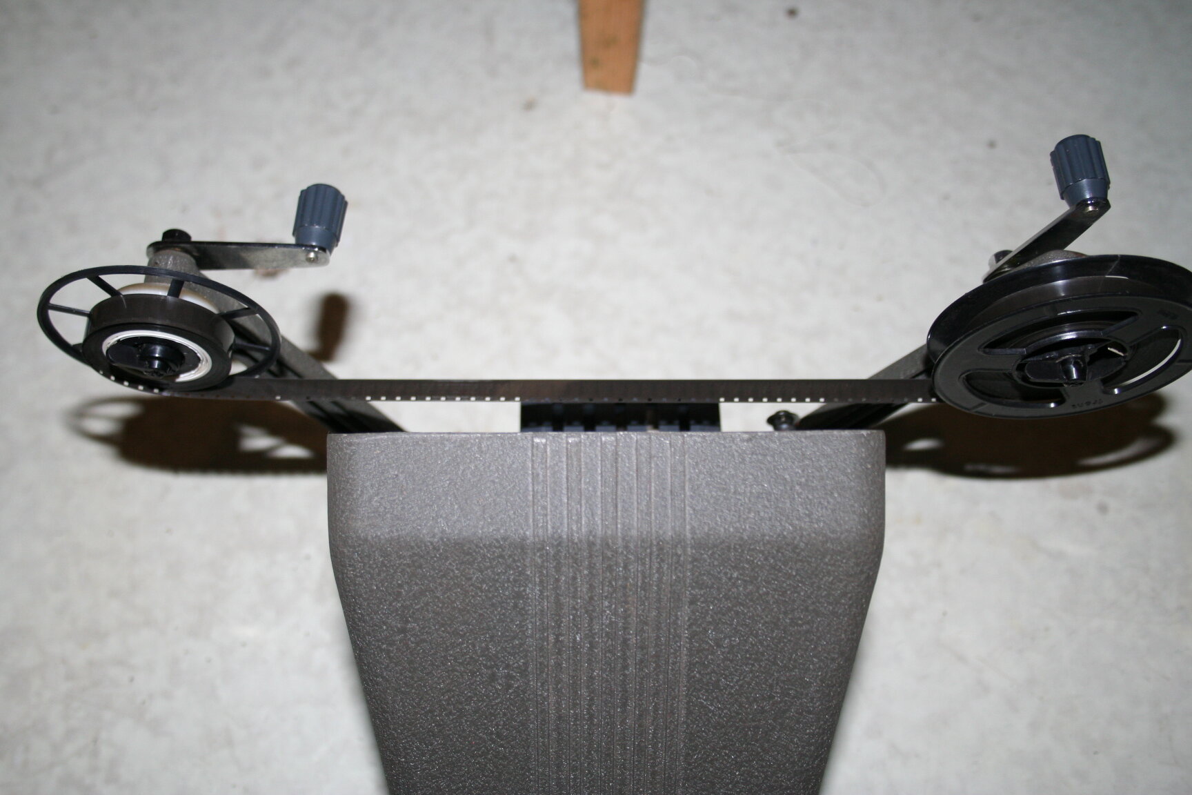

Da ich nicht gerne viele einzelne Gerätschaften für verschiedene Arbeitsschritte habe, mache ich beide Arbeitsschritte auf einem normalen S8-Betrachter:
1. Das Splitten mache ich wie wahrscheinlich die meisten anderen auch: auf die eine Spule vom Betrachter (oder Umroller) kommt die DS8-Rolle, auf die andere zwei verbundene 30m 8mm-Leerspulen (ich umklebe sie an den aufeinanderliegenden Kanten mit Klebeband, da der Spulendorn nicht bis in die hintere Spule reicht), dazwischen der russische Filmsplitter, und dann wird geleiert. Die eine Rolle muß natürlich nochmal umgerollt werden, damit die Perforation zum Befüllen auf der richtigen Seite liegt.

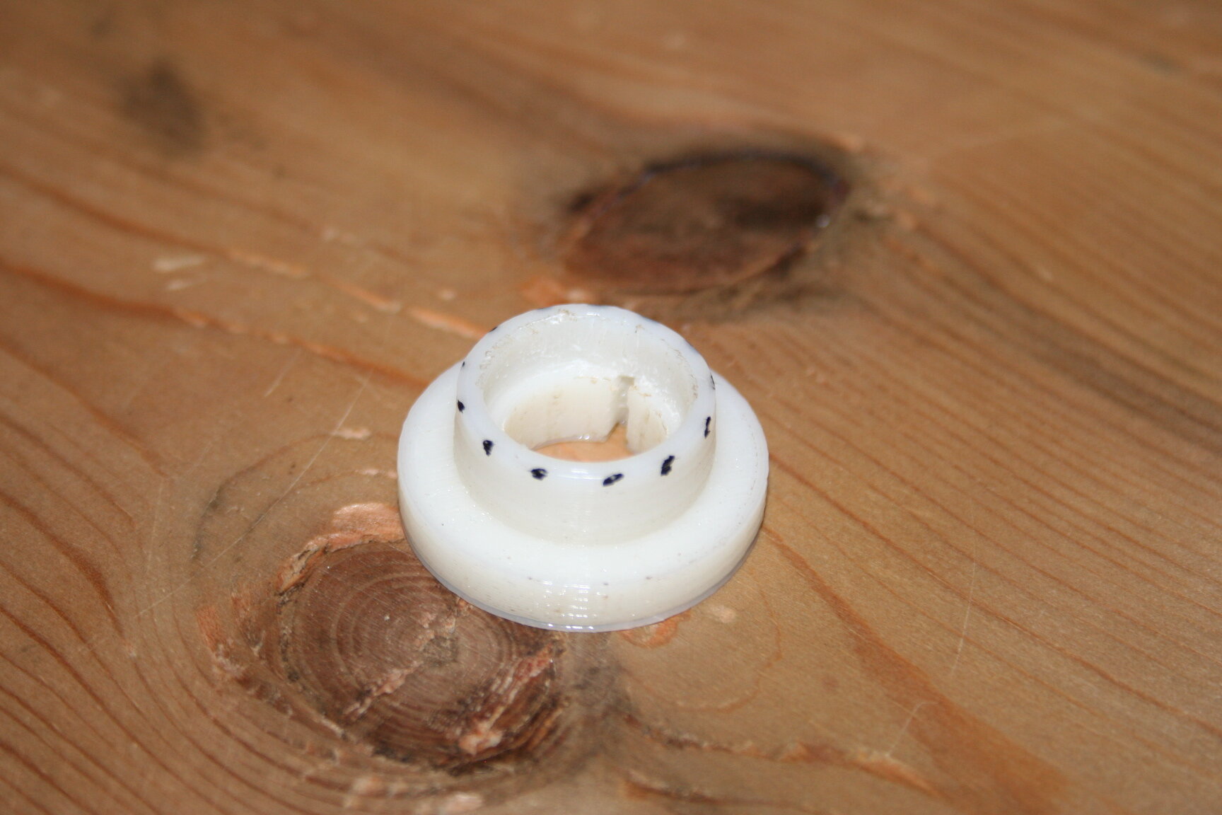

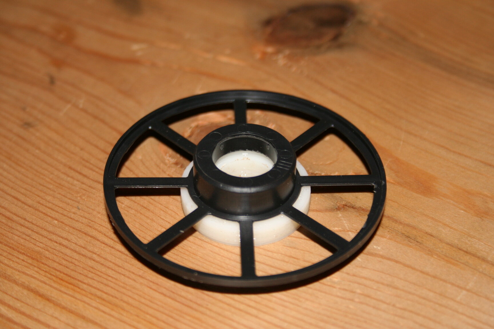

2. Zum Befüllen habe ich mir ein Plastikteil gedruckt, das genau in die untere Aussparung der Spule aus der Svema-Kassette passt, und genau auf den Dorn meines Betrachters. Das Teil hat gerade genug Friktion, um nicht zu rutschen, und wenig genug, um ohne Gezerre im Dunkeln wieder abgezogen zu werden. So kann ich die Spule direkt auf den Betrachter stecken, bewickeln, und ab in die Kassette damit:

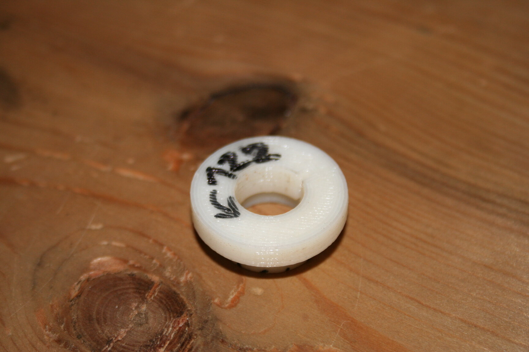

2_umrollhilfe.thumb.jpg.5063c0ba6b8b7d6c2d52c64caab856d9.jpg3_umrollhilfe.thumb.jpg.16d10e87ef0d9f88d080625105de14ae.jpg
4_umrollhilfe.thumb.jpg.c2ff2438d131acbffb98752692f69168.jpg5_umrollhilfe.thumb.jpg.316094b25fe03f8ed3120364de14adf9.jpg
Die "122" auf der Unterseite ist eine Erinnerung, daß nach genau 122 Umdrehungen gegen den Uhrzeigersinn 15,25 Meter auf der Spule sind (ich habe ja 30,5 Meter Ausgangsmaterial).
Ob der Adapter auch in die Spulen von anderen Kassetten passt, kann ich leider nicht sagen, da ich keine anderen zur Hand habe. Der Dorn meines Umrollers hat auch nur einen Mitnehmer (statt drei), daher ist in meinem Adapter auch nur ein Schlitz. Obwohl er dadurch potenziell nicht ganz universell ist, hier trotzdem die 3D-Datei zum Drucken, falls jemand anderes das probieren will:
S8_umrollhilfe_svema.stl
Und auch hier gilt wieder: je nach Plastik-Typ Schrumpfungsfaktor beachten und 2-5% größer drucken, damit es nachher passt.
