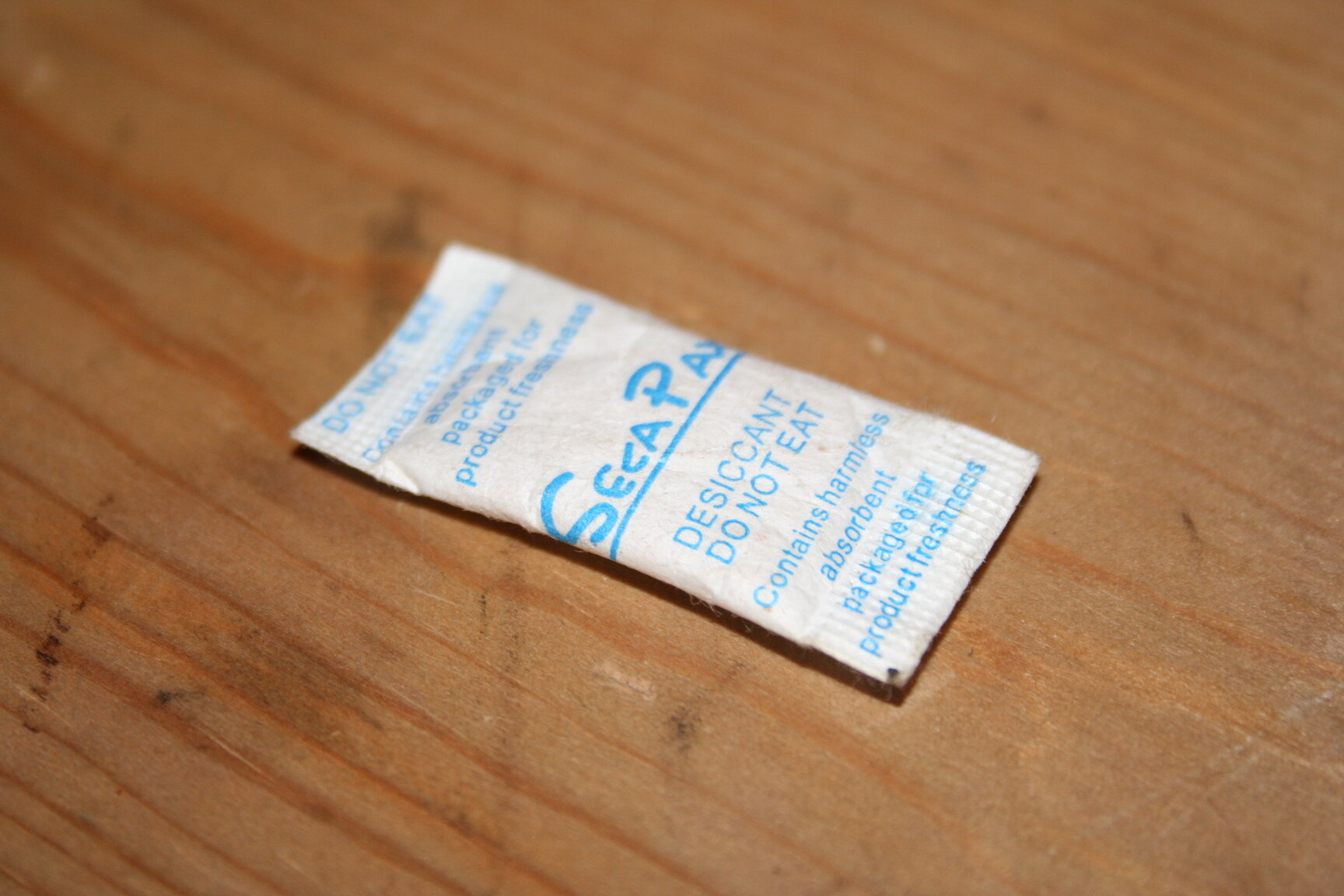

Damit mir das nie wieder passiert, habe ich eine Abhilfe gesucht und gefunden: für alle, die den Begriff nicht kennen - Silica-Gel sind die kleinen Tütchen, die mit stark feuchtigkeitsabsorbierenden Kügelchen befüllt oft in Verpackungen zu finden sind. (Sie können 40% des Eigengewichts an Feuchtigkeit aufnehmen!) So auch in Corona-Schnelltests, und diese Tütchen haben genau die perfekte Größe! Also beim nächsten Schnelltest auf keinen Fall das Tütchen wegwerfen!

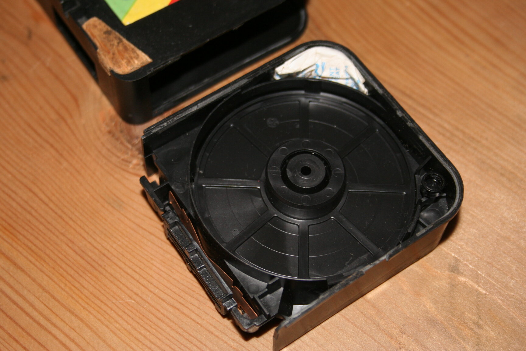

In so einer Super-8 Kassette ist nun wirklich nicht viel Platz verschwendet, aber es gibt eine unbenutzte Ecke, in der gerade genug Platz dafür ist:

Seitdem packe ich in das in jede wiederbefüllte Kassette, und habe das Problem bislang nicht wieder gehabt. (Und es gab zwei Situationen, in denen ich schon wieder ein mulmiges Gefühl hatte...)
