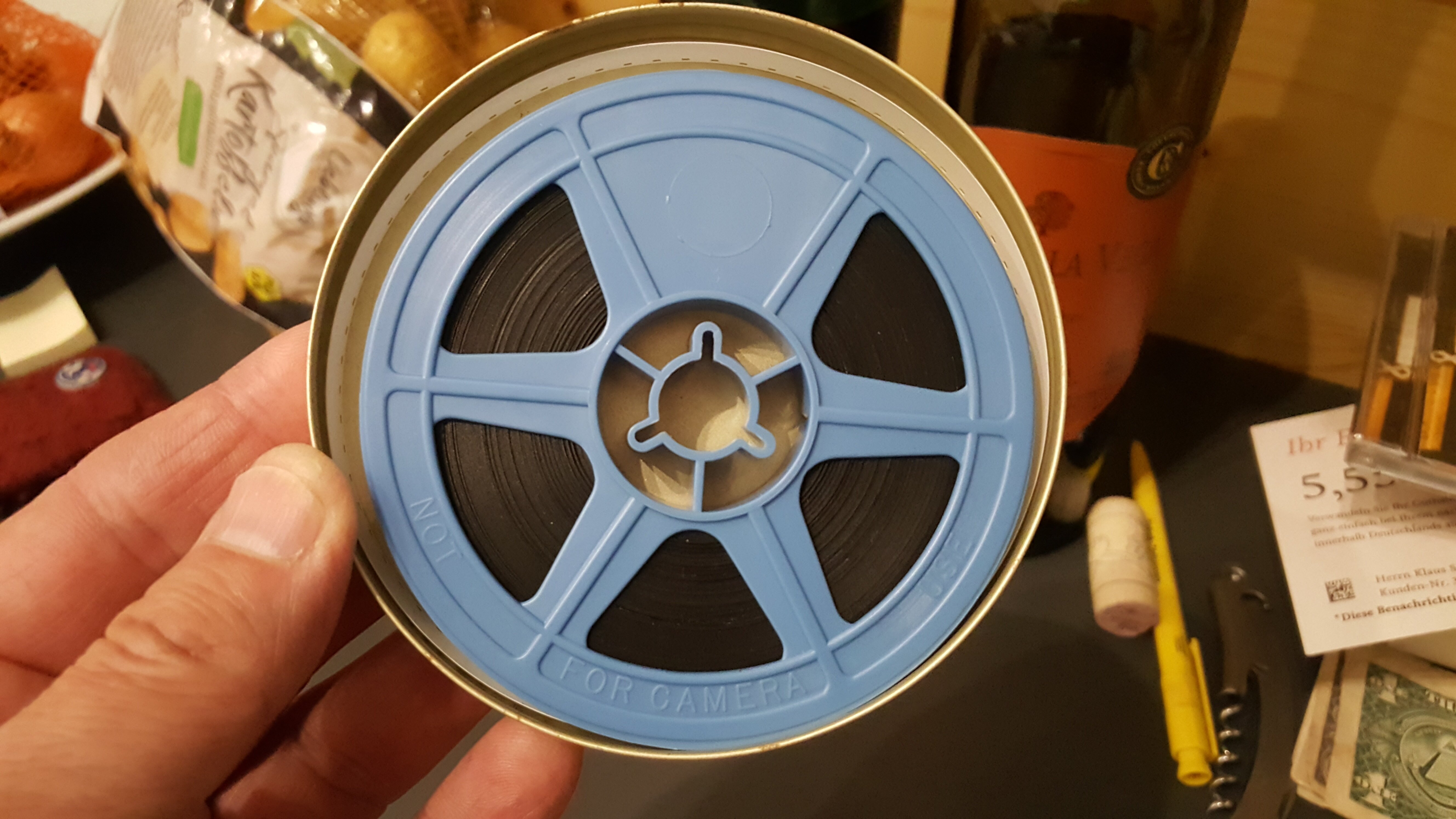

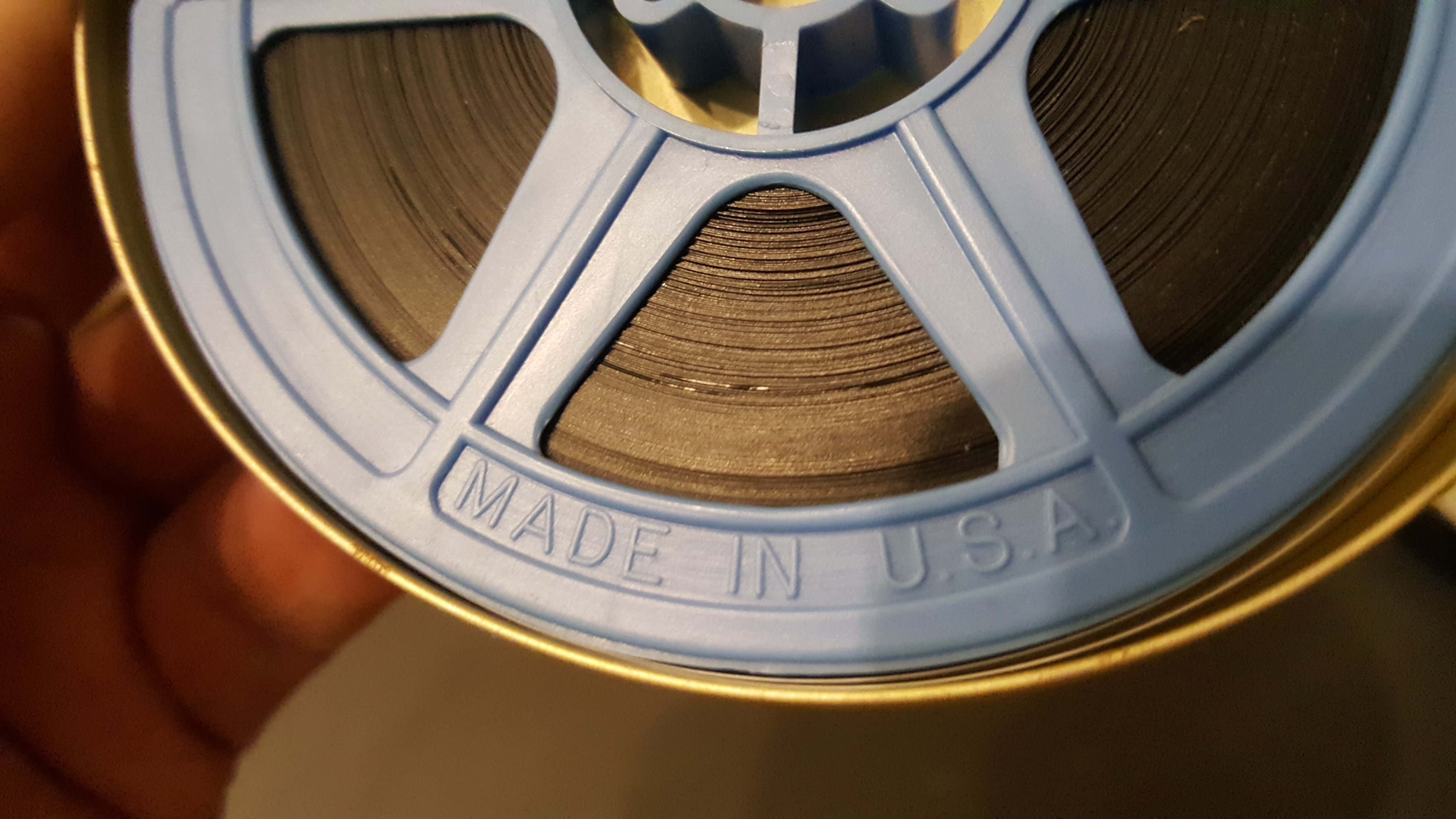

In Bernhards Sammlung fehlen noch die blauen 30m-"Taylor-Reels"
Made in USA (Firma Taylor) - Not For Camera Use
Die sind recht klein vom Durchmesser und schlackern ziemlich rum in den 30m-Weißblechdosen
Hatte die nicht mal irgendwann dankenswerterweise Friedemann als Sammelbestellung besorgt ?
Taylor fabriziert zwar noch, aber leider keine 30m-Spulen mehr (ich glaube da ist 120m mittlerweile auch schon das kleinste)
