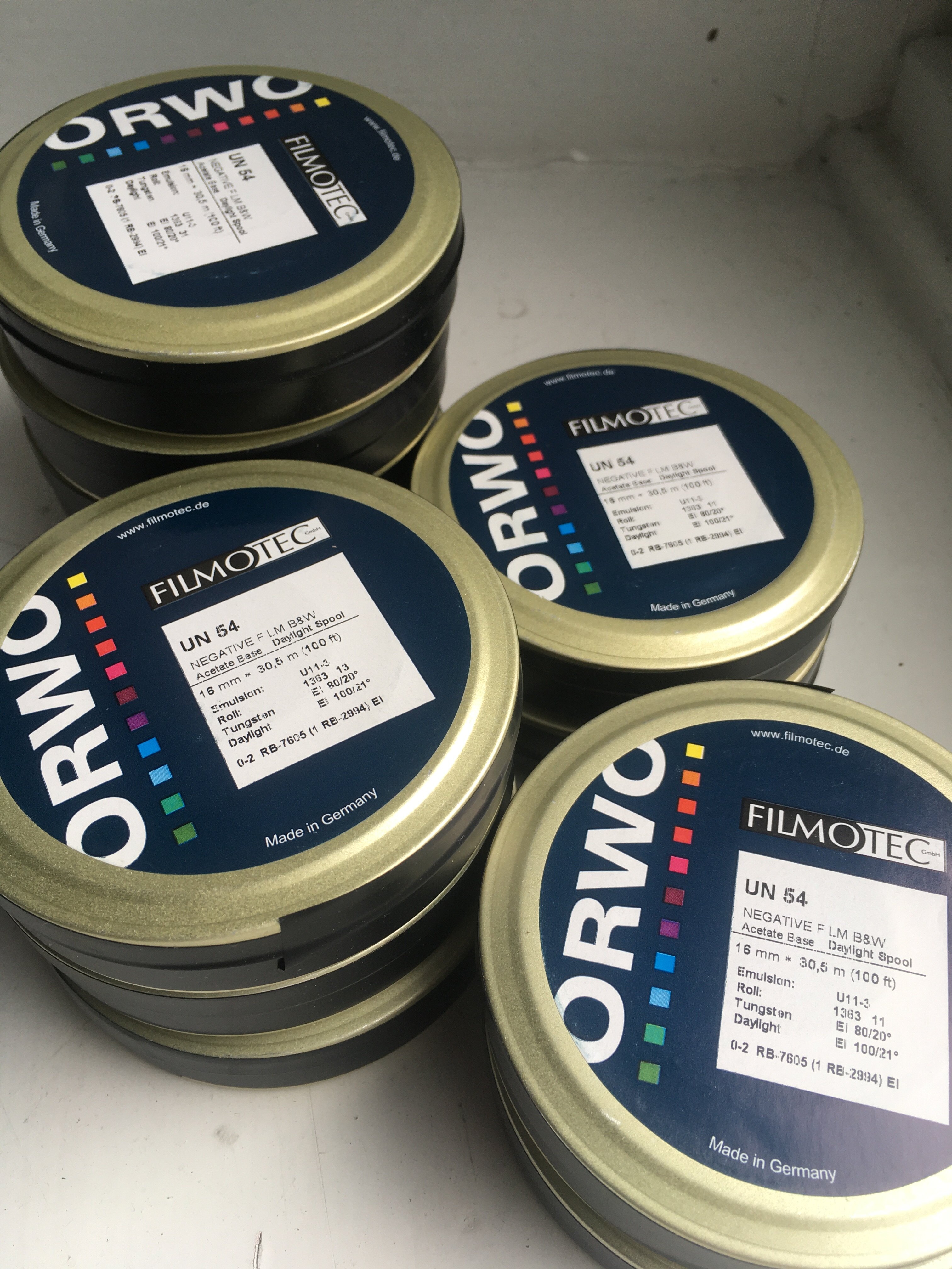

Leute, kauft doch einfach den günstigen UN54, freut Euch und FILMT! Danach hoffen obs weiter geht oder nicht. Die Chancen, dass zur weiteren Produktion kommt, sind auf jeden Fall nicht bei Null!
ORWO hat gerade wieder eine Ladung UN54 16mm auf den Markt geworfen. Eben gerade hätte ich problemlos noch 50 Rollen bestellen können. Hab aber nur 10 genommen... Müsste also noch was da sein 🙂

Insolvenz hin oder her… ORWO/Filmotec liefert.
Emulsionsnummer und Rollennummer unterscheiden sich zur letzten Lieferung von vor einem Monat.
