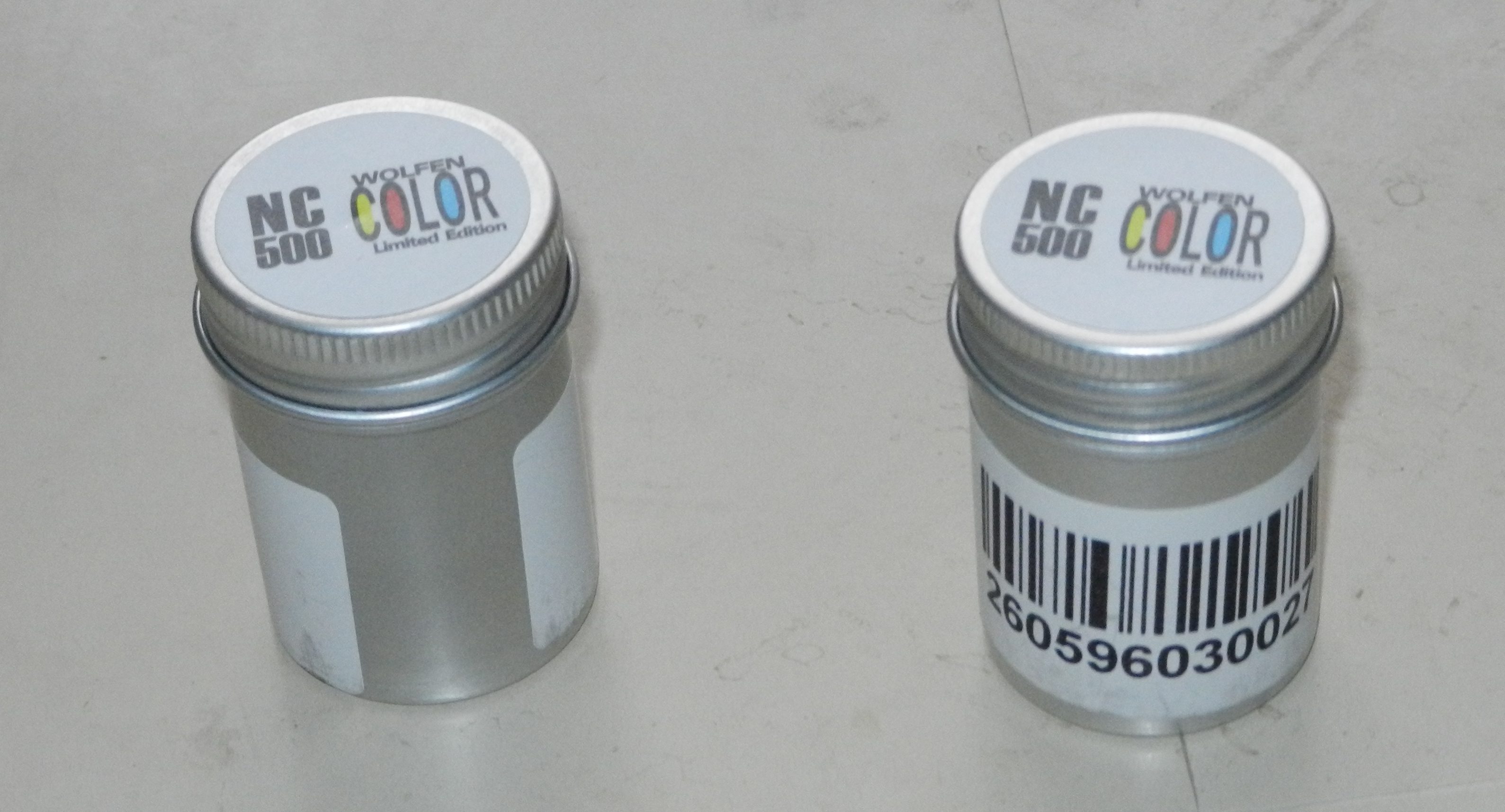

5 Monaten nach meiner Bestellung, habe ich heute zwei NC 500 Kleinbildfilme bekommen, ohne Lieferschein oder ein Schreiben wegen der langen Lieferzeit.
Der Absender ist mir unbekannt; E-fullfillment Heerlen, wollte das Päckchen erst garnicht annehmen, doch die Neugier war zum Glück größer.

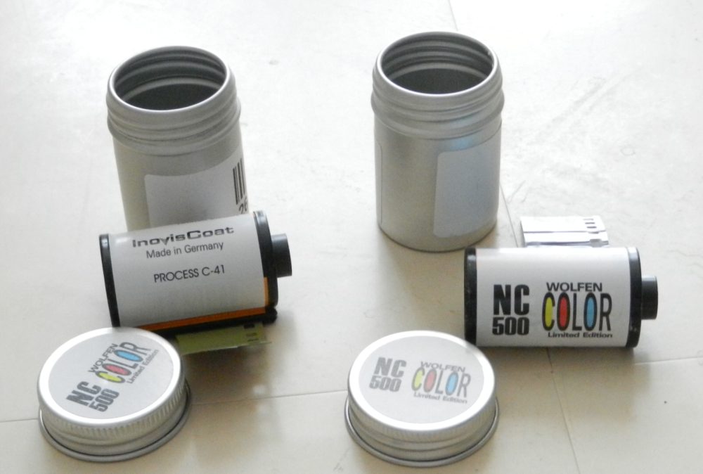

Auf den Patronen ist nicht zu ersehen wann das Material hergestellt wurde. noch, bis wann zu entwickeln ist.
Das ist wahrlich kein seriöser Start von Orwo, schade.
.....ja, sehen schön aus, die Patronen bekommt man aber kaum raus, da sie am Hals schmäler sind und der Fil aus der Patrone schaut und somit am Hals hängenbleit.
Und wenn ich richtig rechnen könnte, hätte ich gemerkt, dass die Bestellung schon 7 Monate her ist.

Meine Rollen kamen heute auch an. Sieht aus, als seien diese noch vom aller ersten Run, als es noch Blechpatronen gab... und in dieser ersten Charge war ein ganz anderes Material, als das was jetzt als 16mm verkauft wird. Es hatte einen grün gefärbten Träger und sah sehr sehr nach Metropolis aus.
Wenn da wirklich zwei völlig unterschiedliche Materialien unter gleichem Namen verkloppt werden, ist das auch recht vielsagend... der Vergleichstest steht aber noch aus.
