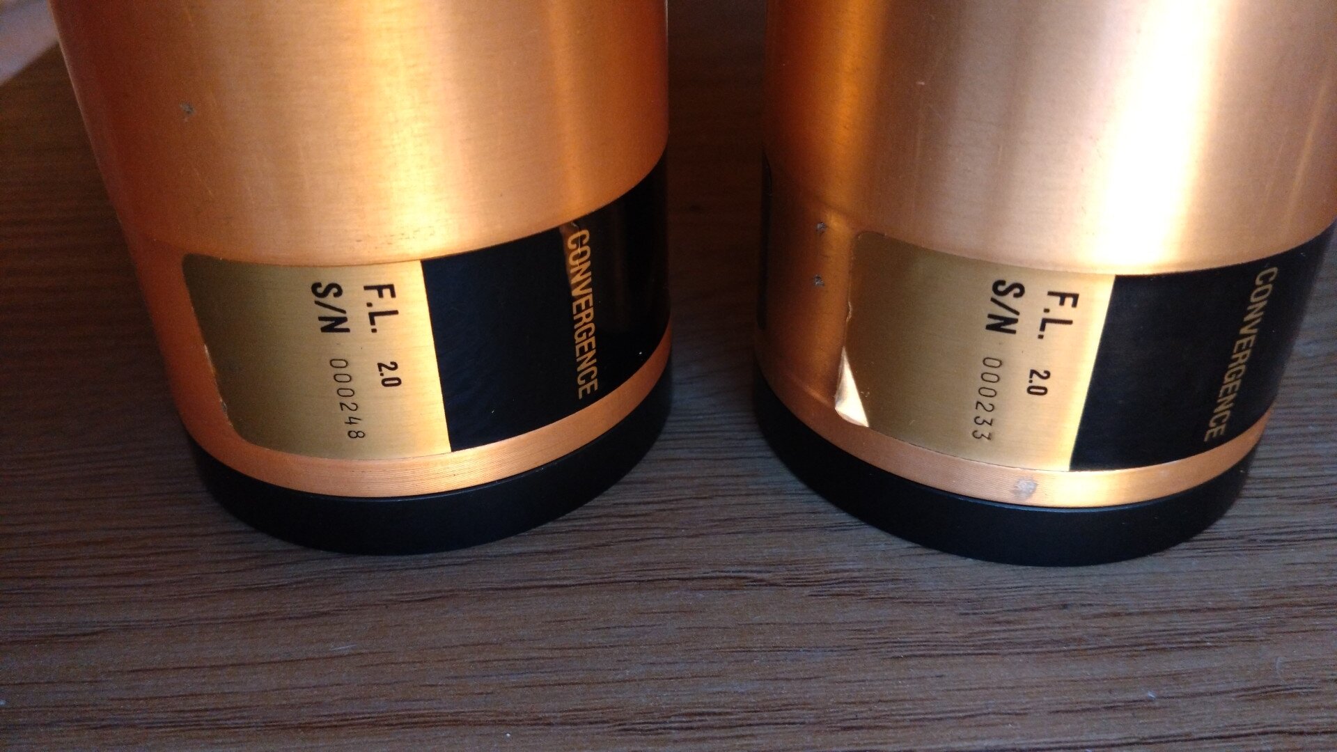

Am 15.6.2022 um 10:39 schrieb preston sturges:
Natürlich war/ist eine 3-D Projektion der 35mm "over/under" Filmkopien aus den 80er Jahren nur mit einer Silberbildwand möglich, da es ein 3-D Verfahren mit linearen Polfiltern war. Silberbildwand ist da zwingend vorgeschrieben, sonst funktioniert es nicht.
In den SIRIUS II Optiken sind die Polfilter bereits in die Objektive mit eingebaut.
Focus und Konvergenz der beiden Objektive zueinander wurde an den Stellschrauben (deutlich auf dem 2. Bild erkennbar) eingestellt.
Dazu benötigte man einen Einstellfilm, der zur Schleife geklebt wurde.
Ich dachte immer, dass die Halbbilder horizontal überlappend mit einer Abweichung von ca. 68mm projiziert werden müssen, sprich ein Halbbild ist um 68mm horizontal versetzt.
