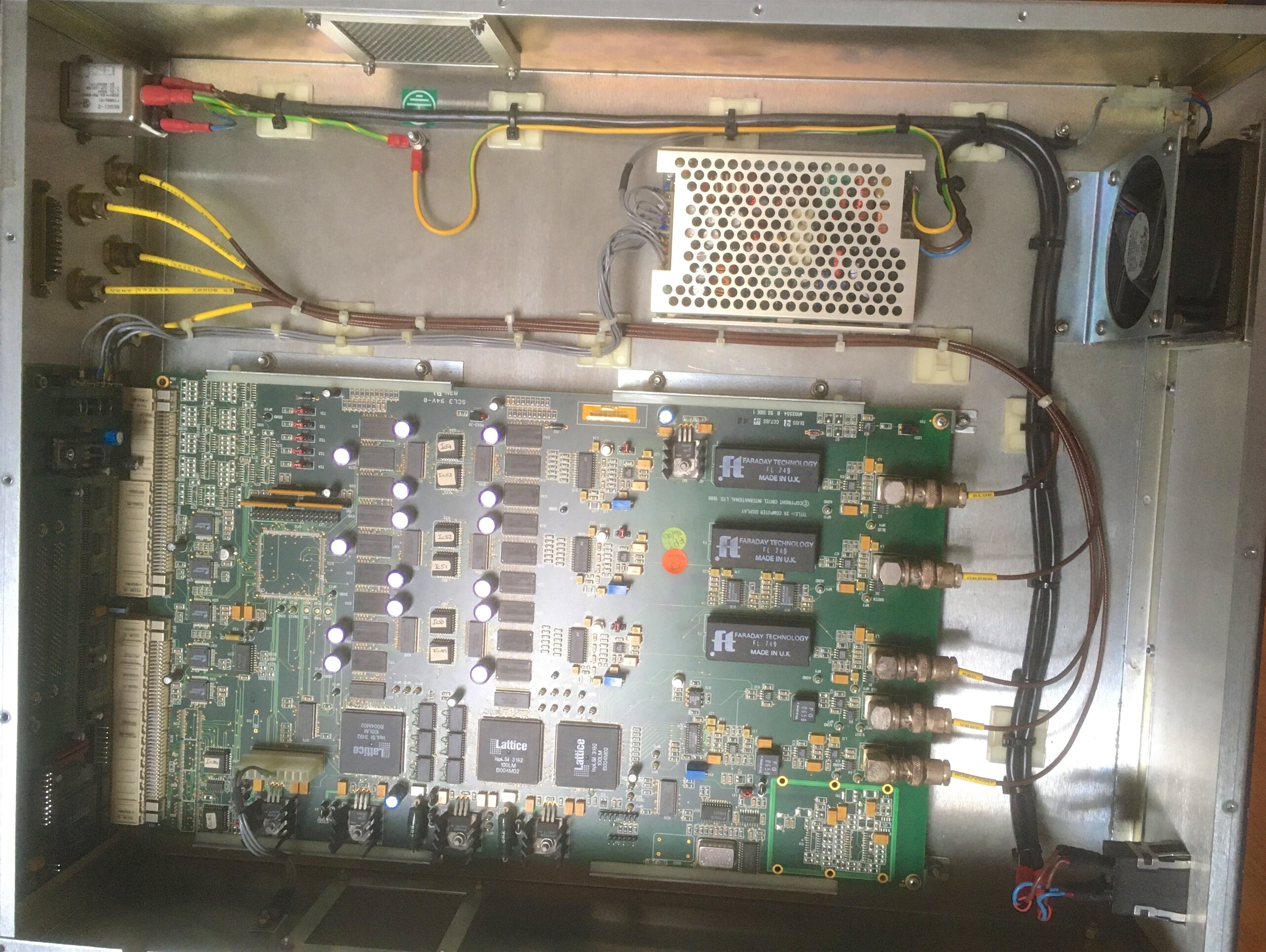

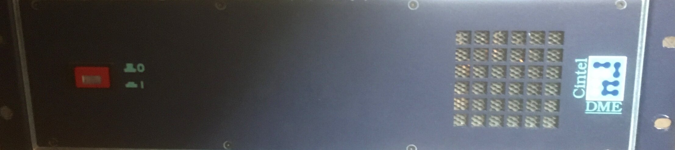

Es gab eine DME Effektgerätserie von Cintel, vermutlich diente dieses zur Bildbearbeitung in Verbindung mit einem Filmabtaster (Telecine) oder einem Postproduktions-Schnittplatz. Ist aber nur geraten!   🙂
Ah danke!
Gibt es da noch irgendwelche Werbematerialien/Infos?
Was war der Effekt, den das Gerät erzeugt hat (möglicherweise)?

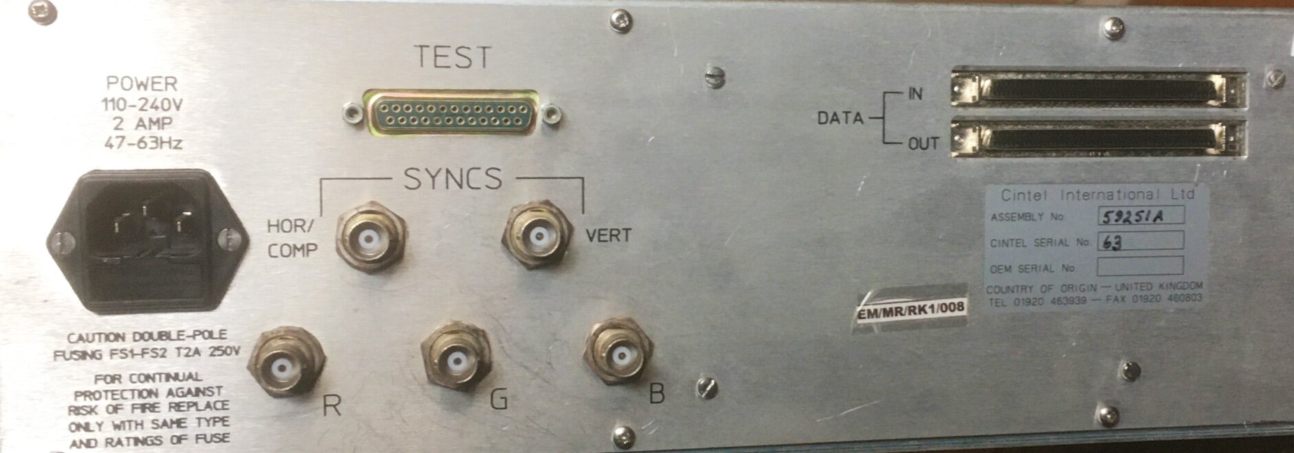

Würde vermuten, das Gerät hat keine Effekte erzeugt, sondern das Scanergebnis auf einem Monitor angezeigt, war also Teil der Bedieneinheit oder Ausgabe. Es hat einen durchgeschleiften Dateneingang und einen RGB+Sync-Videoausgang für einen Monitor.
Ist aber auch nur ein educated guess.
Es gab aber in der Tat von einigen anderen Herstellern Bildeffektgeräte mit 'DME' im Produktnamen, z.B. von Sony.
Ja, das ist die Lösung.
Das Gerät zeigt die vom Scanner erzeugten DPX-Dateien bzw. das LVDS-Signal auf dem Monitor an.
Im Engineering Manual steht dazu:
"Ein weiterer 100 Pin-Connector überträgt die Daten zu einem Monitoring-Gerät, über welches es auf einem Progessiv-Scan-Monitor ausgegeben werden kann. Die Daten werden ebenfalls zu einem PCI-Board weitergeführt".
Das führt zur nächsten Frage:
Kennt jemand ein solches PCI-Board mit diesem 100-Pin-Connector, welches ein LVDS-Signal in einen PC übertragen kann und dieses in DPX-Dateien konvertiert?
