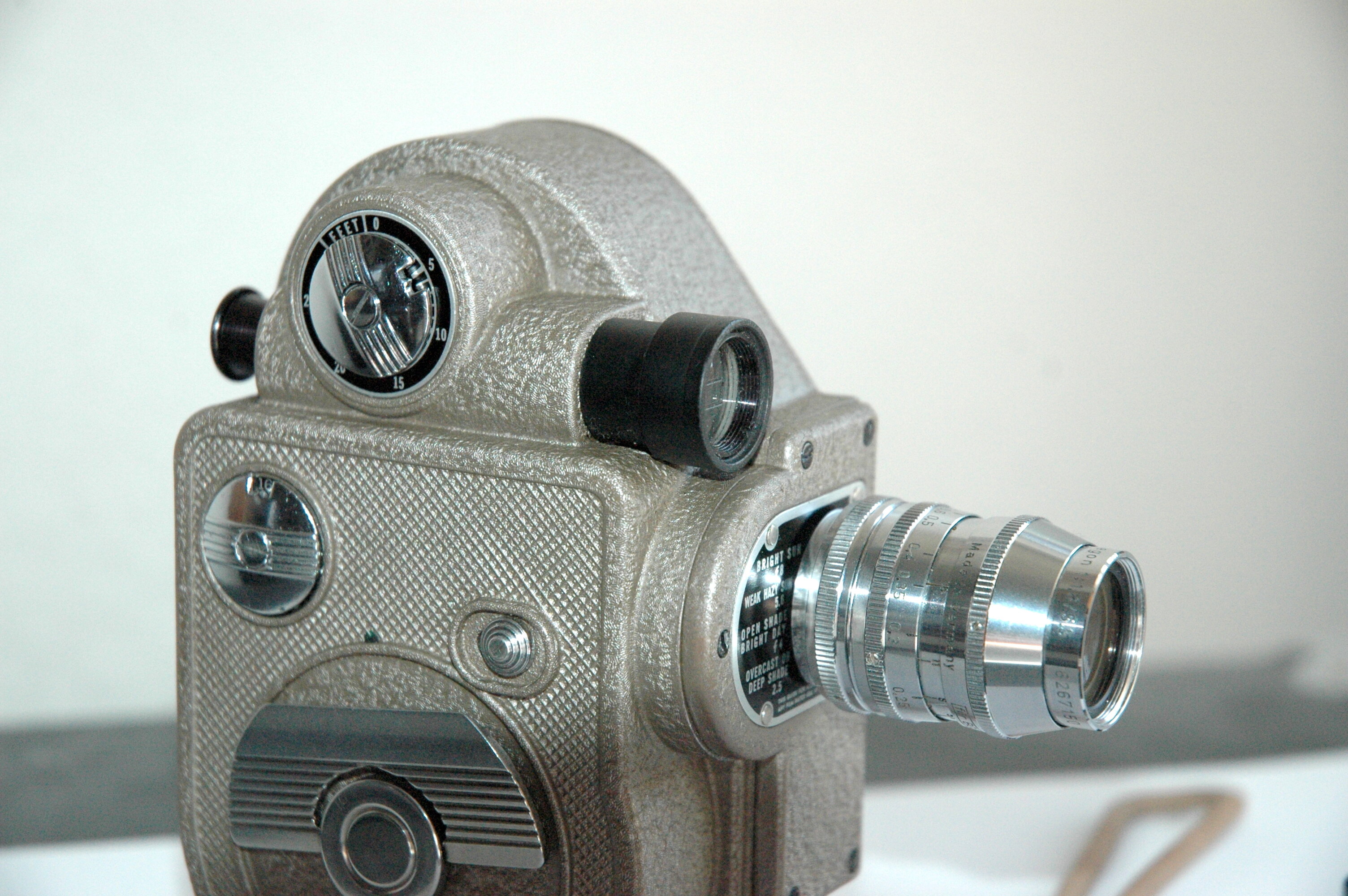

Ich möchte gerne eine kleine Bastelei vorstellen, die eine meiner entzückenden Doppel-8 Kameras (Revere 88) flexibler macht. Eigentlich ist an der Kamera ein Sucher für 13mm-Objektive mit zusätzlicher Markierung für Telebrennweiten angebracht. Um mit einem meiner schönen WW-Objektive (u.a. Schneider Cinegon 5,5/1,8) zu filmen, fehlt damit allerdings der korrekte Bildausschnitt im Sucher.
DSC_0828.thumb.JPG.3c073e0ab2abd31b7b00449e1d08d8ee.JPGWas tun?

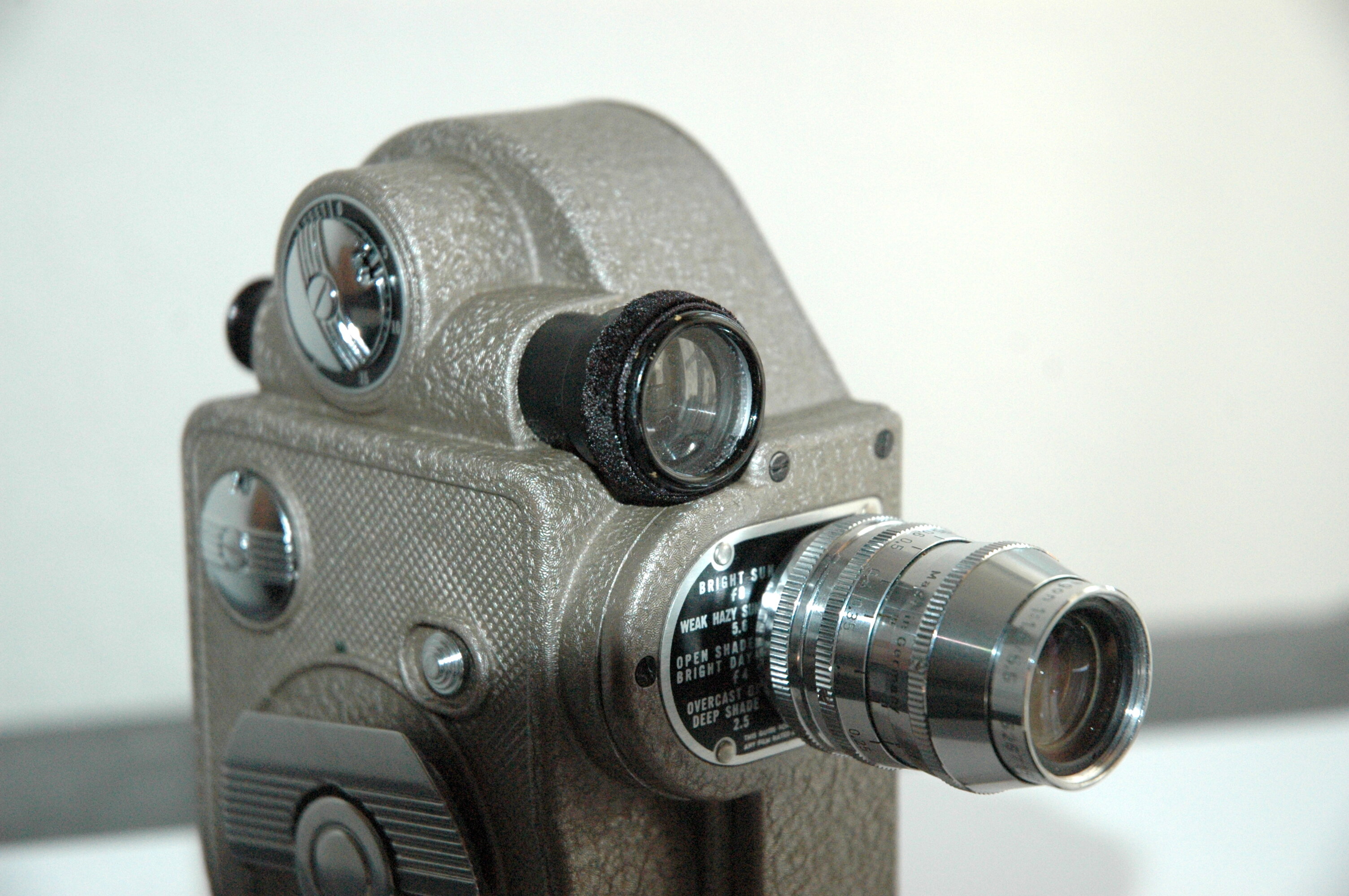

Vielleicht könnte man ja einen Suchervorsatz anfertigen, welcher ähnlich denen der kleinen Bolex Kameras zu handhaben wäre, also vor dem originalen Sucher angebracht wird.
Aus zwei mach eins.

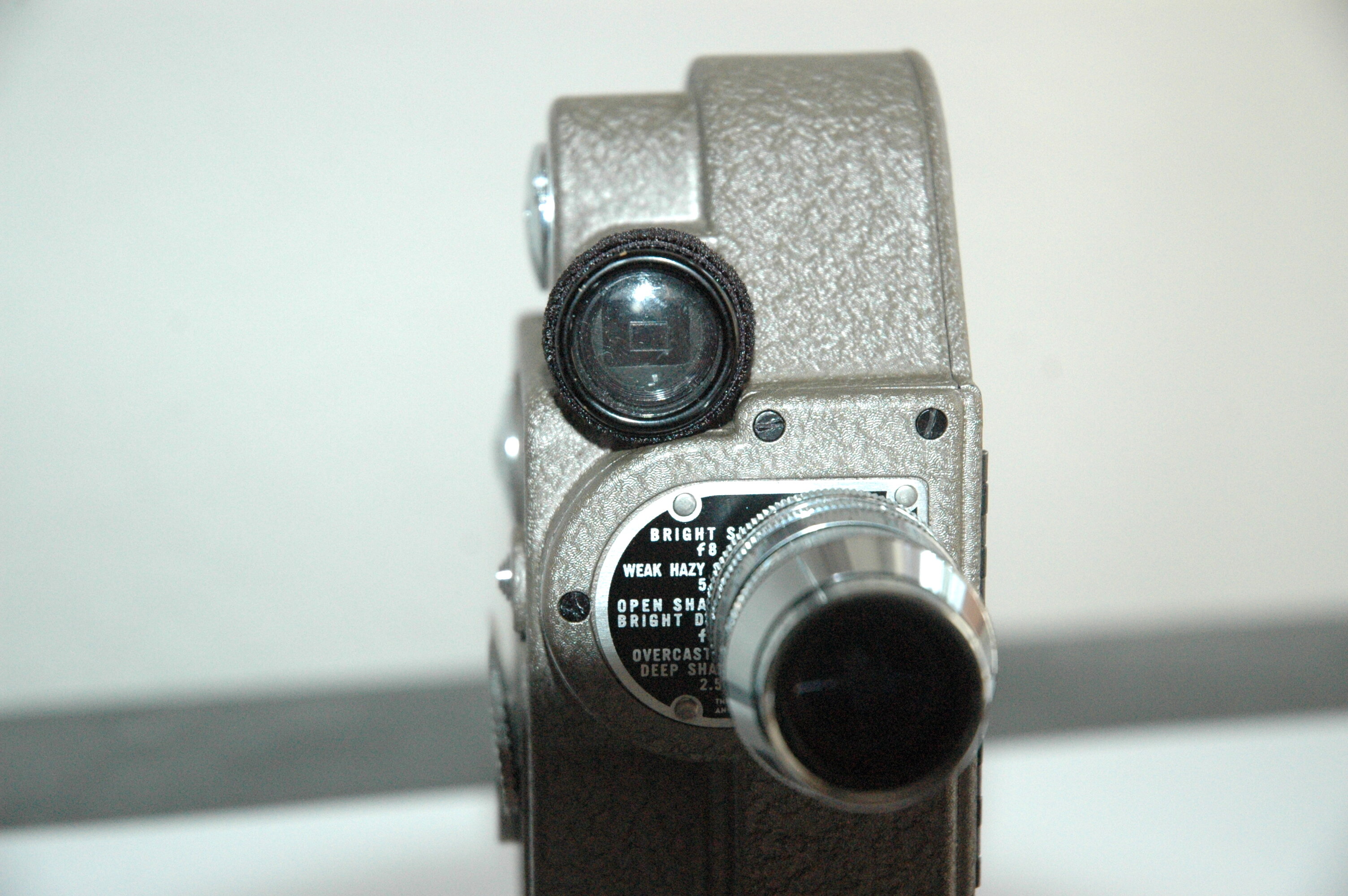

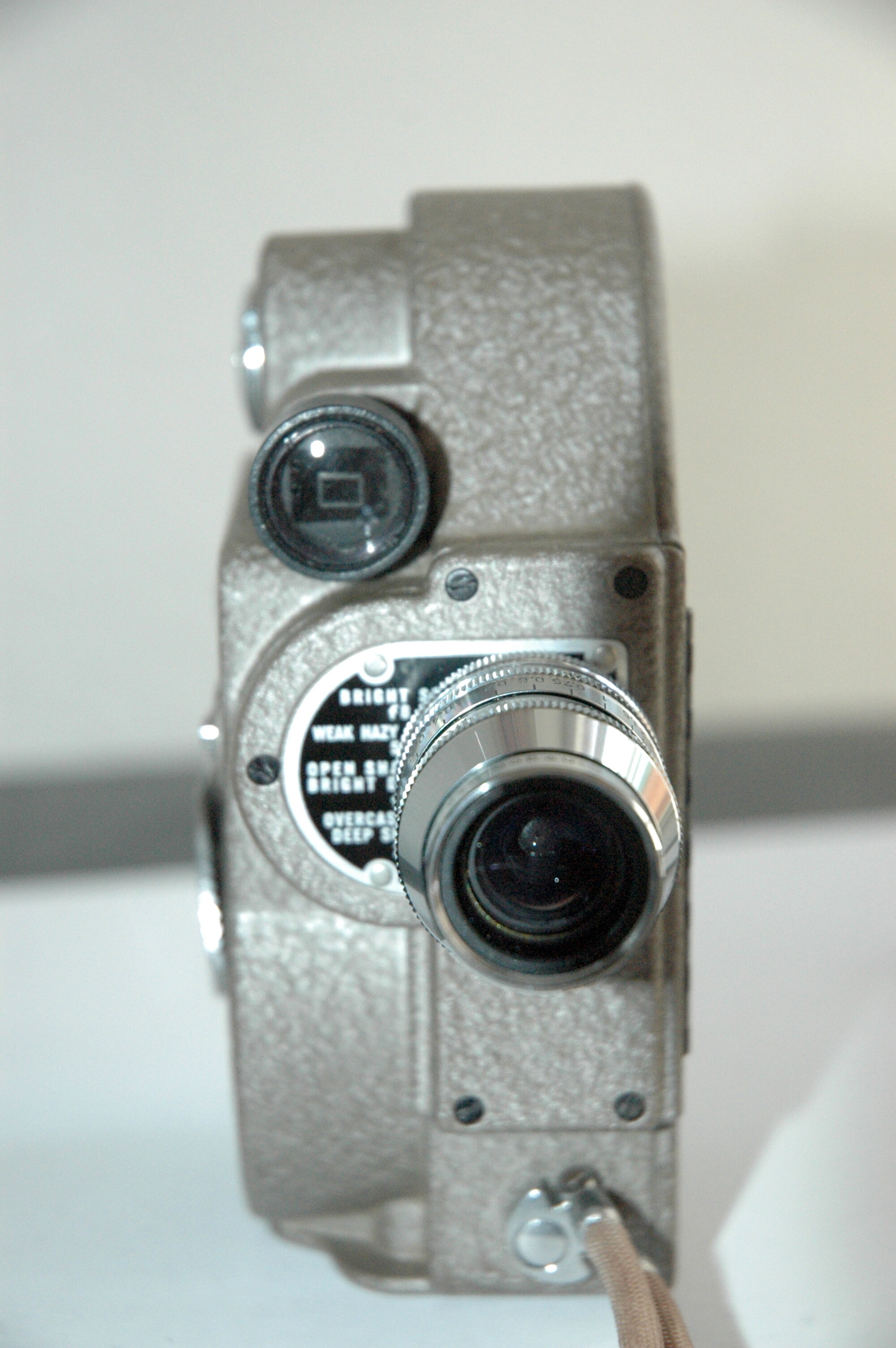

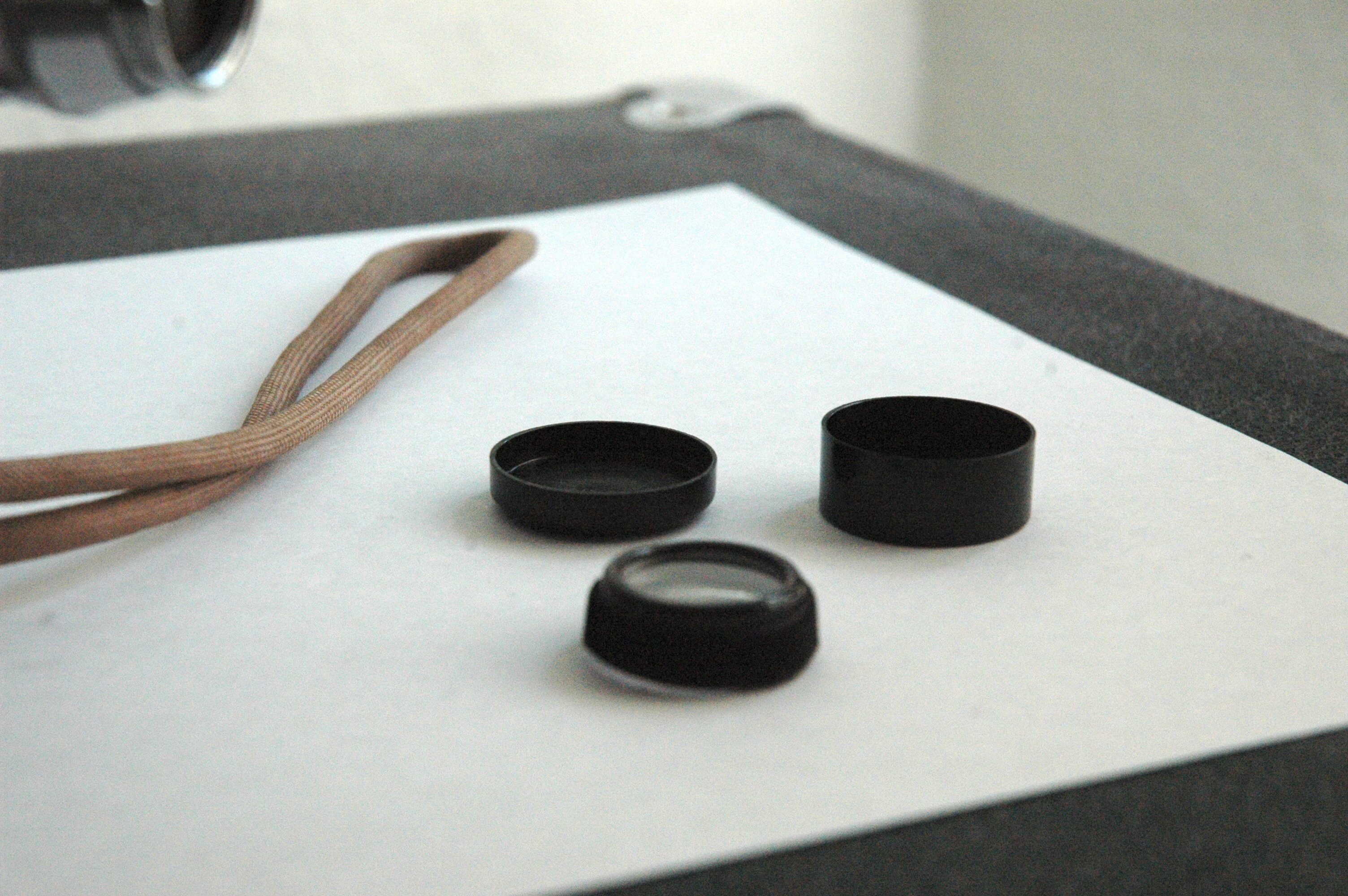

Ich besorgte mir eine Eumigvorsatzlinse und einen 5,5mm Suchervorsatz für die Bolex B8/C8 . Damit ging ich zu einer freundlichen Optikerin, die für mich die nicht brauchbare Eumiglinse  entfernte, die Linse des Bolexvorsatzes zurechtschnitt und im alten Eumiggehäuse einpasste. Das hatte sie natürlich noch nicht gemacht und fand es spannend, v.a. als sie die Kamera sah und den Zweck der Übung erkannte.
Es wurde noch ein wenig aufgebogen und Samtband innen und außen angebracht und voilà! Es passt „saugend“ und ich habe tatsächlich den Bildausschnitt für 5,5mm. Jetzt fehlt bloß noch eine Filmgelegenheit, aber morgen ist ja Flohmarkt hier…
