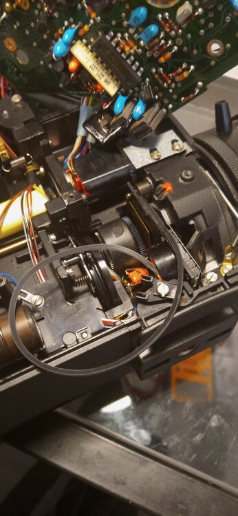

jetzt hat es auch meine Nizo 4080 erwischt die Riemenpest.....bis vor 6 Monaten ging sie noch nun surrt sie nur noch, es kommt kein Antrieb mehr ... Aufschrauben war auch kein Ding und man sieht das der Motor läuft, aber Motor und Riemen sind ganz klasse verbaut, unter der Plantine.
Aber wie man weiß ärgert mich nix mehr als etwas das man reparieren könnte es aber kaum lohnt oder eben schwierig ist.
Ich hab mir ne Gebrauchte 6080 ohne Batteriekorb bestellt. An einer von beiden werde ich testen wie weit ich komme.
Erstaunlich ist das die Modelle bis 200-. gehen obwohl alle Riemen doch so langsam schlapp machen und das sicher nicht geprüft ist.
Jup hab das SM , leider steht zu den Keilriemen nix wirklich drin.
Der wird nur kurz erwähnt.
Dafür aber Infos zu den Tonriemen.
Und was mich wundert ist, das dort steht das die Platine mit Schrauben und "Stecker" befestigt ist die soll man lösen um sie zu verschieben.
Ich sehe keine Stecker....noch nicht

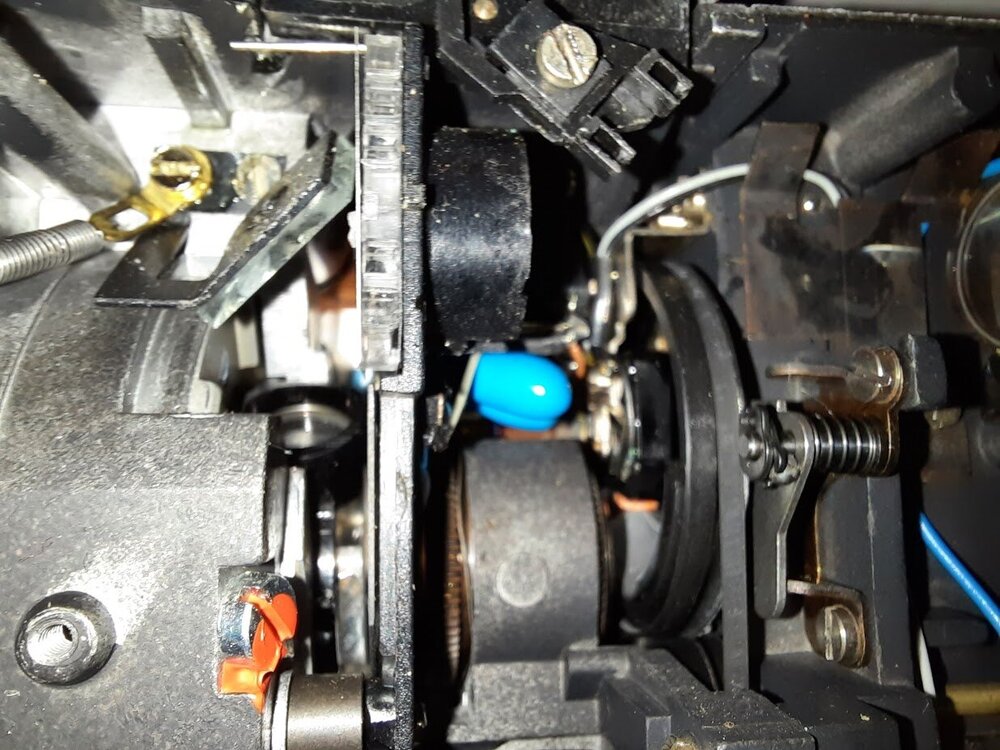

Da ist der gerissene Riemen.....
Das finden und Ausbauen ging flott....
Aber so bekommt man ihn nicht neu rein.
Durchgehende Achsen wo man nicht mal eben den Keilriemen aufziehen kann.
Aber der Motor läuft es ist definitiv der Motorriemen ein Euroartikel den ich sogar da habe.....jetzt erst mal überegen wie gehts weiter.
vor 34 Minuten schrieb Stefan vom Stein:
Hmmm durchziehen und auf Spannung verkleben.....ein versuch sollte es wert sein.....
Super!! Um es mit Jürgen Klopp zu sagen, heiss wie Frittenfett! Bin echt gespannt!!
Hurra die Nizo 4080 läuft wieder Riemenwechsel ohme sie komplett zu zerlegen.
Nur die Platine wird abgehoben ohne Löten oder so

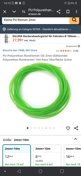

Ich habe am großen Rad einen 1.5mm PU Riemen bis zur Motorachse durchgeschoben.
Diesen dann mit Federhaken über das obere kleine Rad gefügt und dann Verschweißt. Die Wulst ist was schwierig zu entfernen aber es geht.
Das war frikelig hat zig Anläufe gebraucht aber sie läuft wieder
Hab insgesamt ca.4-5 gebraucht jetzt müsste jetzt schneller gehen da man weiss wie.
Die Kamera zieht in allen Geschwindigkeiten einen Test K40 durch.
Ich freu mich
