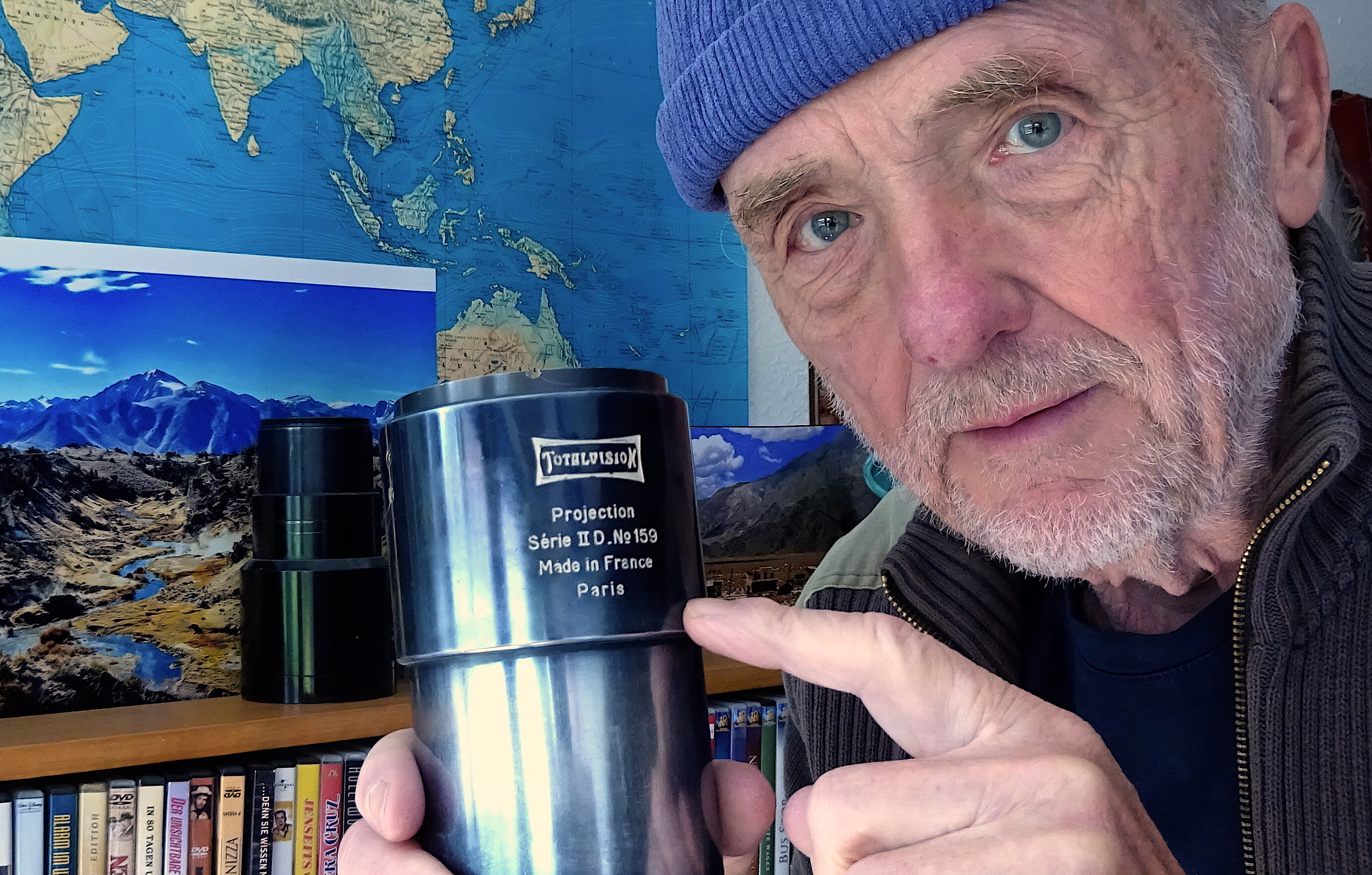

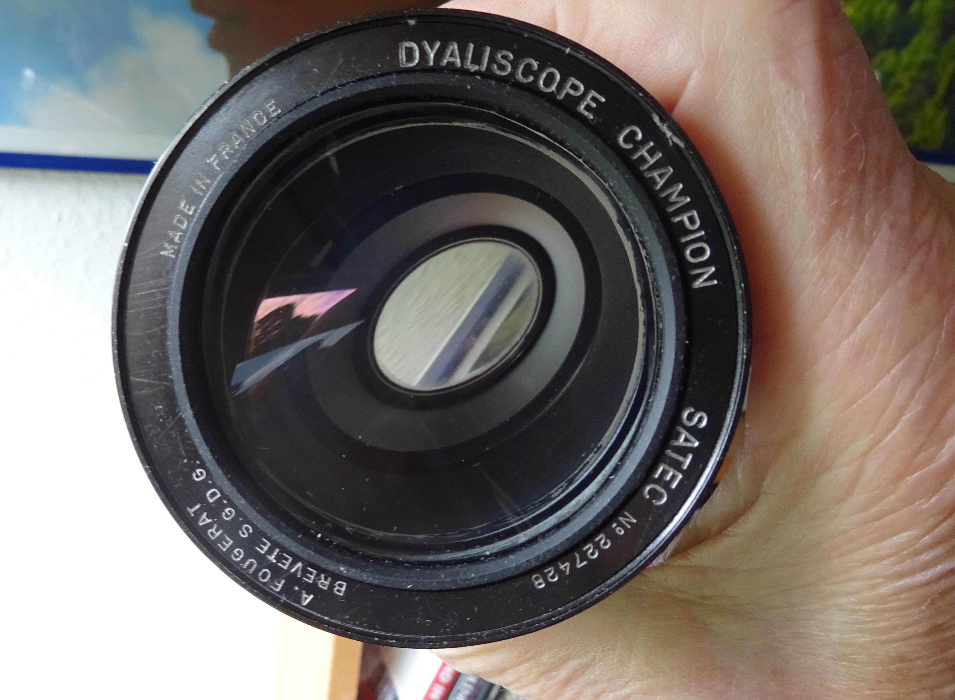

 Kleine Korrektur : Das Label Totalscope war keine DDR Erfindung. Ebenso wie Dyaliscpe und Franscope war es ein französisches Fabrikat. Totalscope und Dyaliscope fertigten neben Aufnahmeobjektiven auch Projektionsmodelle. Die DDR arbeitete aus Berührungsängsten mit der BRD mit Totalscope, wie es auch zur Übernahme der Französischen SECAM Fernsehnorm kam.
Der anamorphe Faktor war selbstverständlich identisch mit Cinemascope.
