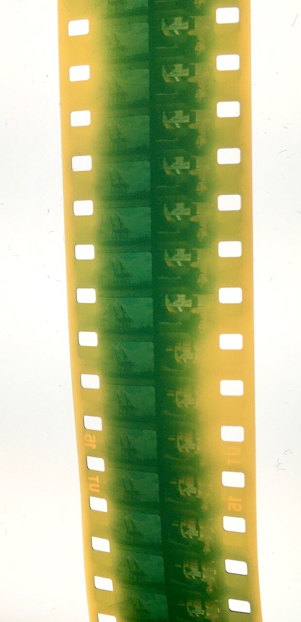

Ich habe gestern meinen ersten Super 8 Ektachrome E100D im Lomotank zur vollsten Zufriedenheit entwickelt 🙂 Der Film gefällt mir sehr!
Hoch motiviert habe ich dann heute eine Rolle 2x8 ORWO UT15 in einer Beaulieu MCR, die mir ein nettes Forumsmitglied geschenkt hat, verdreht und in E6 Chemie nach der 20/24 Grad Methode entwickelt.
Dass die Farben nicht stimmen werden, war mir bewusst, weil es der falsche Prozess ist, aber der Film kam folgendermaßen aus der Dose:
Die Farben auf dem Bild sind eigentlich besser, als ich erwartet hatte. Der Himmel ist blau und die Farben auf der Klappe sind auch erkennbar. Aber was ist hier ansonsten schief gelaufen?
Meine Vermutung ist, dass beim Einlegen der Spule Licht auf den Film gefallen ist. Dafür würden auch die Geisterbilder der Perfolöcher sprechen, ist das richtig? Da ich schon darauf geachtet habe, das Ein- und Umlegen nicht im prallen Sonnenlicht zu machen, führt mich das zur nächsten Frage, ob man UT15 lieber im Stockdunkeln einlegen sollte... Bei Foma R100 bräuchte man das wahrscheinlich nicht, weil die Trägerschicht die Beschichtung hat, oder?
Oder könnte es auch ein Lichtleck in der Beaulieu sein? Einen Entwicklungsfehler halte ich eher für unwahrscheinlich...
Was meint Ihr?

vor 11 Minuten schrieb Sebastian Bock:
...  der Film kam folgendermaßen aus der Dose:
Du hast alles richtig gemacht.
Der Film ist leider altersbedingt von den Rändern her 'gefoggt'.
Da kann auch die Original-Chemie nicht viel dran ändern.
Es gibt evtl. Zusätze die dieses Foggen etwas mildern (bei S/W hab ich davon gehört) - da müssen Dir die DIY-Meister hief im Forum Antwort geben..
@F. Wachsmuth?
Nun total frustriert sollte man nicht sein. Das Material lag halt schon zu lange rum. Es war ein Experiment, das eben nicht geglückt ist. Es hätte auch besser ausgehen können...

Das Urteil fällt ja recht eindeutig aus. Positiver Lerneffekt für mich: Es war nicht mein Fehler 🙂
