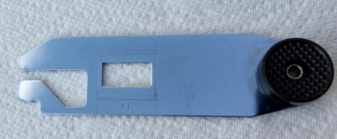

so, nachdem ich neulich nach zwei passenden Objektiven gesucht habe, geht meine Suche nun weiter. Jetzt geht es um die passenden Bildmasken für 1:1,37. Wie gesagt, wir haben zwei FP30D von Kinoton, und wollen beim Hochschul-Open-Air Kino Ende Juli "City Lights" korrekt wiedergeben.
Am Liebsten wären uns die Einzelmasken mit Griff, nicht die für Objektivrevolver, da dieser bei uns leicht defekt ist.
Kann da jemand helfen?

Wir haben uns passende Bildmasken früher immer selber gefeilt
Wenn du die Maße angeben könntest, wäre dem OP geholfen. Länge, Breite, Höhe (Dicke), Abstand Fenstermitte zu einem Ende, Radius der Rundung. Ansonsten frage man nach Rohlingen bei Kinoton oder Philips. Die haben eine kleine Bohrung in Fenstermitte, von der aus man arbeiten kann.
Sind doch bloß Blechstreifen, will man nicht feilen, eine Cad Zeichnung machen und lasern lassen. Ansonsten einfaches Karosserieblech, Blechschere, Bohrer und Feile.
Obacht mit dem feilen an den Bildfenstern. Filme haben unterschiedliche Bildstriche. Ein perfektes Beispiel ist da Stirb Langsam. Kopien aus den Staaten haben schwarze und deutsche weisse Bildstriche. Kopien deutscher Fassungen 35MM und 70MM haben beide weisse Bildstriche. Wie es bei der englischen Kopie auf 70MM ausschaut keine Ahnung. Die englische super acht Komplettfassung hatte auch schwarze Bildstriche.

Bildmasken (korrekte Bezeichnung) ausfeilen habe ich in meiner Kinolaufbahn schon öfters gemacht. Mit
dementsprechenden Fingerspitzengefühl ist es kein Problem.

Mach Dir keine Sorgen, das mit den Bildmasken ist eine ganz ausgefeilte Technik!
Nur gehörte Bildmaskenfeilen zum Alltag beim Einrichten der 35mm Projektion. Einzig Meopta mit der Meo 4 und 5 ist mir bekannt, die fertige Masken lieferten, mit dem Problem, das sie dann manchmal eben zu groß waren und man sich etwas einfallen lassen mußte.
Und da ich ab und an noch 35mm installiere oder umziehe und wieder aufbaue, muß ich auch Masken feilen. Dafür habe ich noch Rohlinge für die FP und die Bauer.

Wenn das Fenster in der Maske zu groß war, wurden die Ränder mit der selbstklebenden Silberfolie abgeklebt, die man früher zur Matrixsteuerung auf die Akte pappte 😎. War aber keine Dauerlösung, wenn ein Kollege da reingrabschte und die Ränder umbog...

Selbst die TK35 hatte BW-Masken...selten - aber es gab sie.
