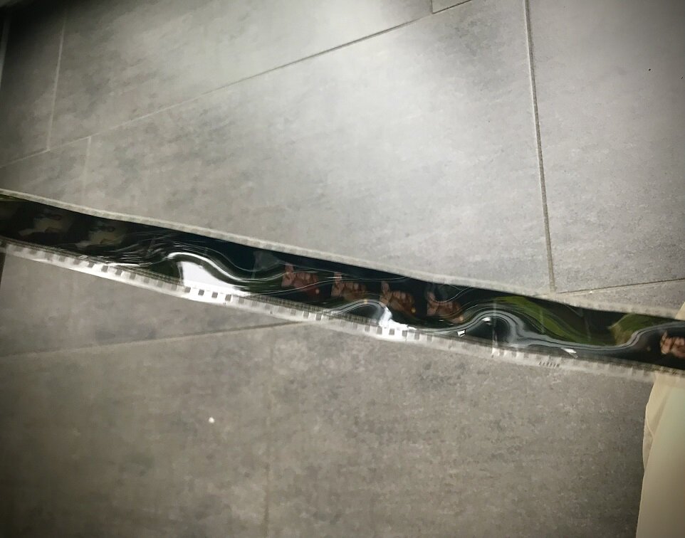

Hier noch ein Bild von einer essigsauren Technicolorkopie. Leider läßt sich der fiese Geruch nicht posten, aber man erkennt gut die typische Verformung:
