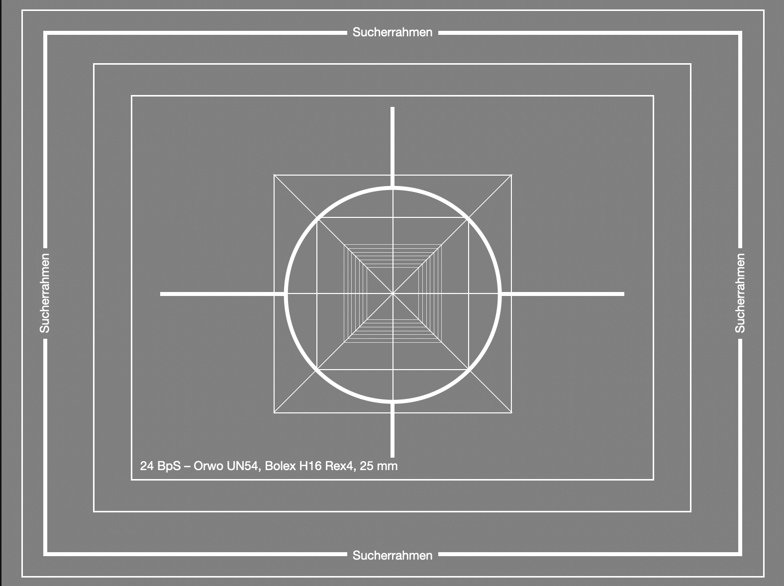

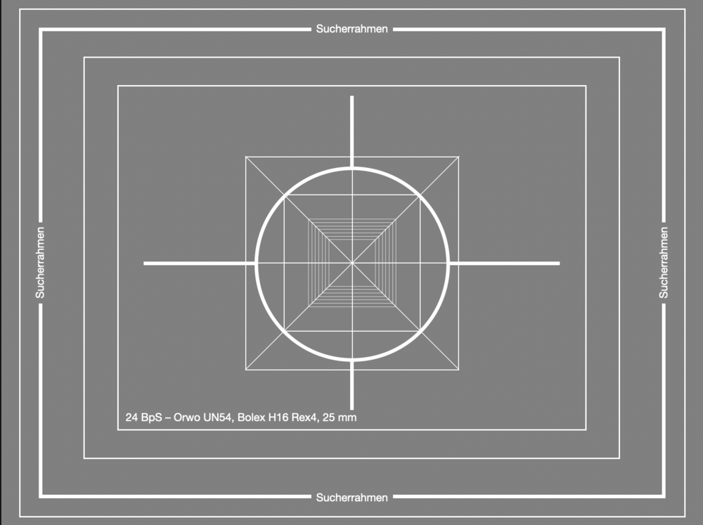

1512036617_Bildschirmfoto2022-07-21um23_35_44.thumb.png.762108942b994f7bebe72cc61e905995.png
Screenshot vom Testbild mit optimistisch kleiner Schrift

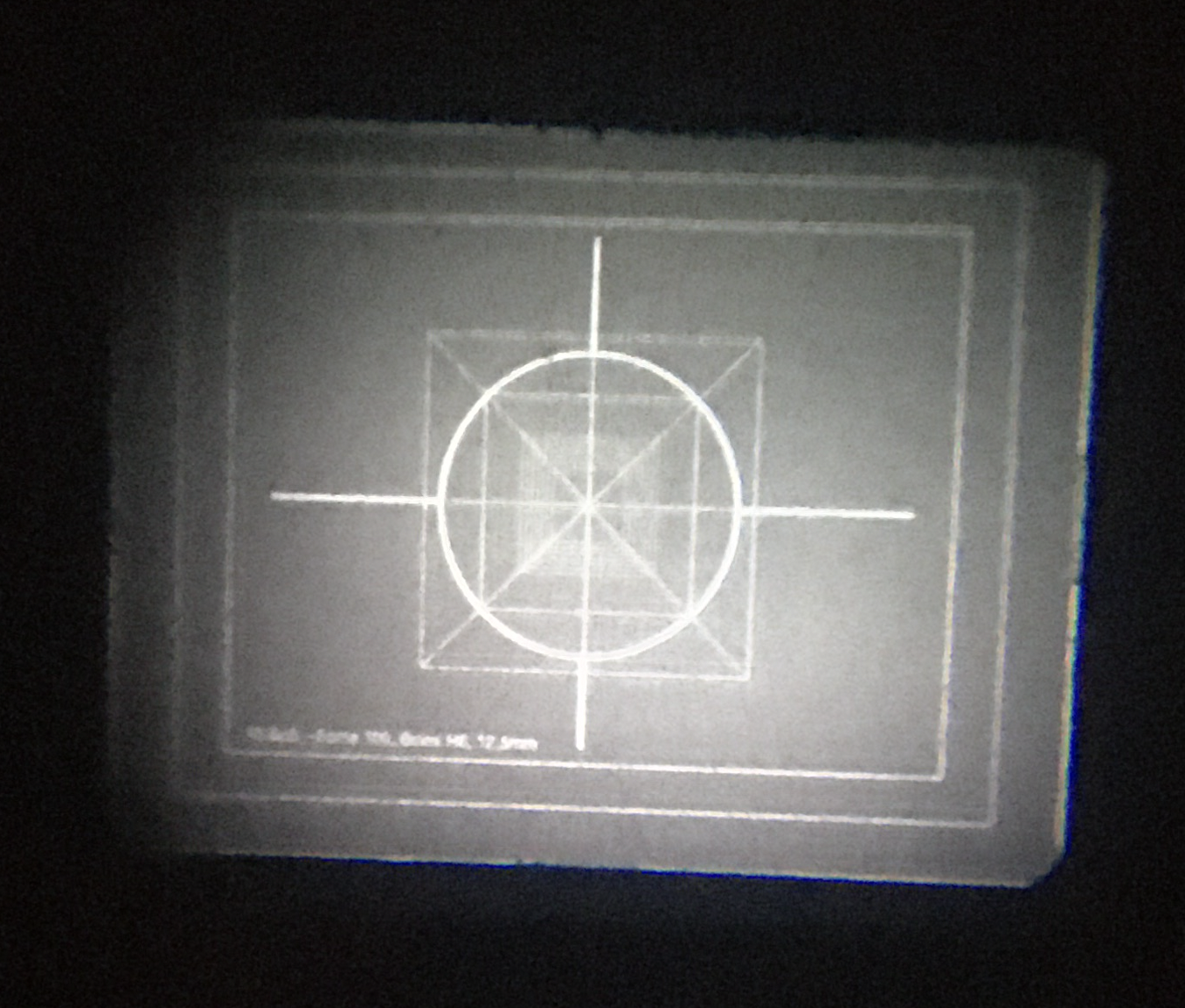

Sucher H8

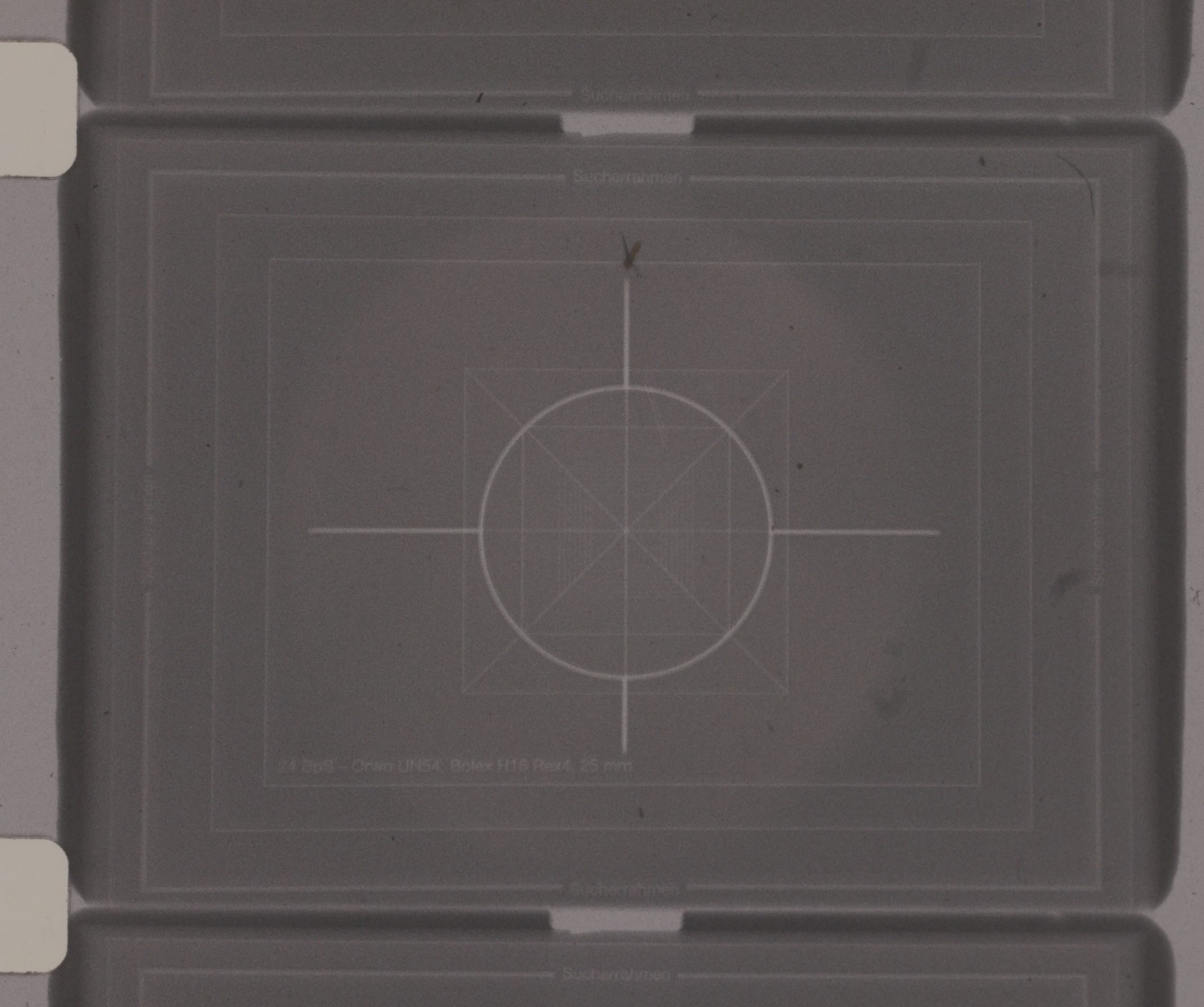

952018960_Bildschirmfoto2022-07-21um23_38_24.thumb.png.bcee9fdaffad81221cc38403742c85d6.png
H8 Rex 3, 12,5mm, Foma Umkehr835690824_SucherBolexH16.thumb.png.fd65c82de531779579ec190ad17aecae.png

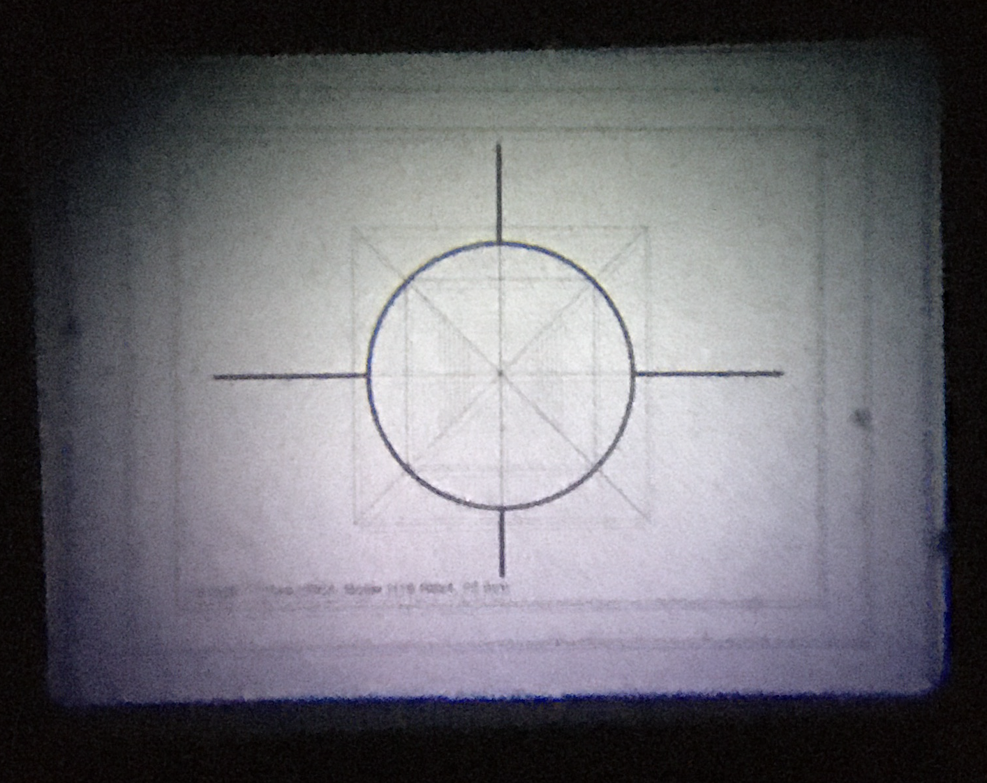

Sucher H16

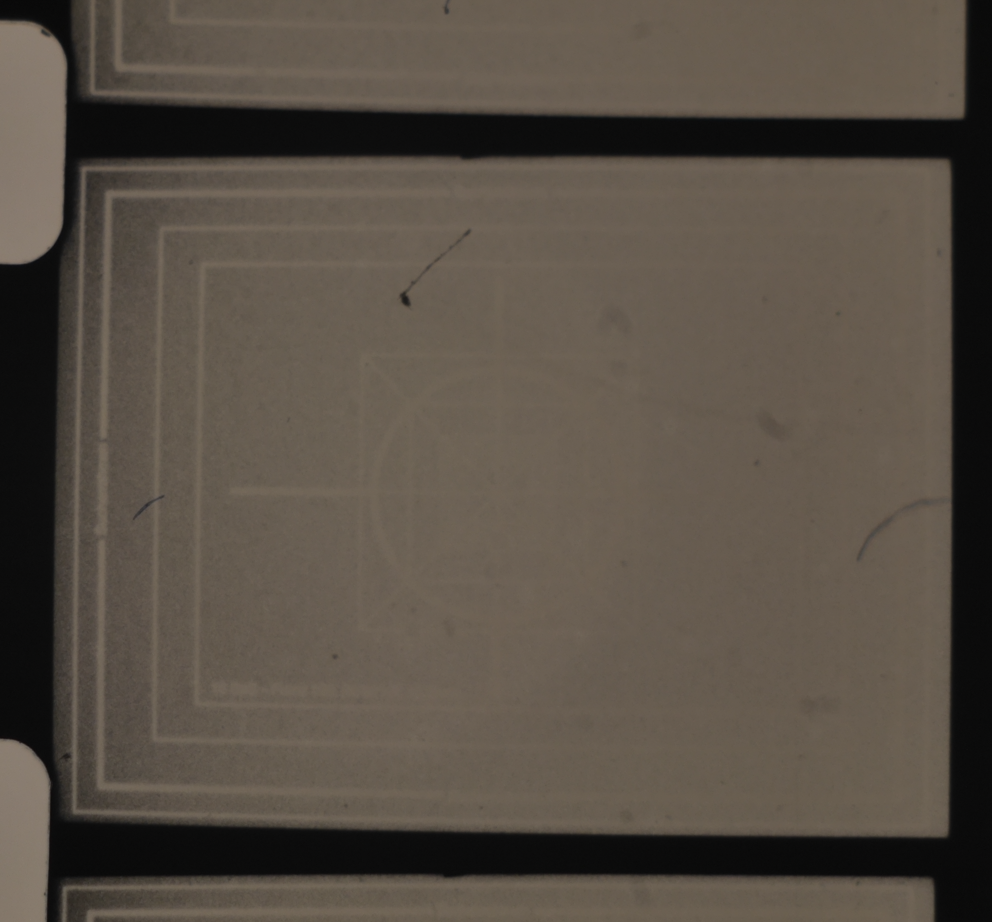

892662556_Bildschirmfoto2022-07-21um23_40_01.thumb.png.889764a6dc31758f7fd5ea095403722b.png
H16 Rex4, 25mm, Orwo UN54 (hier ist die Notebook-Kamera-„Kerbe“ oben im Bild deutlich zu erkennen – in der Projektion wäre die aber wohl mit Sicherheit weg)
