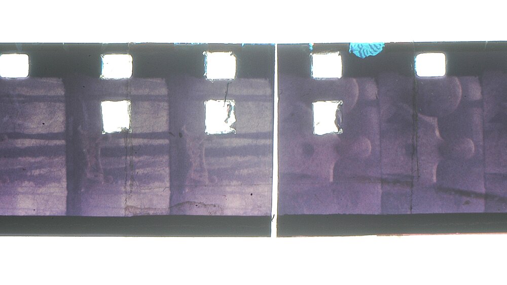

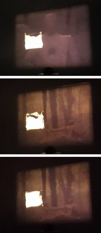

Je mehr ich darüber nachdenke, desto mehr glaube ich, das das Fumeo-Monster dafür gebaut wurde, um Super8-Filmkopien (also ohne Klebestellen, wenn die Kopie in Ordnung ist) abzuspielen.
Mit Umkehr-Polyestermaterial mit Trockenklebestellen gibt es evtl. wirklich die oben vermuteten Probleme an den Klebestellen.
Der Film "8 Dosen Westwärts" lief als Kopie von Negativfilmmaterial und war ohne Klebestellen (das Original-Negativ wurde geklebt - die Klebestellen waren einkopiert zu sehen).
Das war der einzige Film, der ohne Ruckeln und Zittern durchlief.
Alle anderen Filme hatten auch Probleme an den Klebestellen, bei weitem aber nicht so stark wie mein Film, der als erstes lief.
Mögliches Szenarium:
Abwickelfriktion defekt > zu starker Filmzug zwischen Spule und erster Zahnrolle > Dehnung der Klebestellen > infolgedessen Probleme beim schrittweisen Transport und Folgeschäden
Eventuell auch:
Dejustage Andruckklappen oder Rollen, Film rutscht durch, Schleifenverlust > Schäden
Kenne aber diesen Projektor nicht, ist das nicht eine umgebaute 16mm-Maschine?

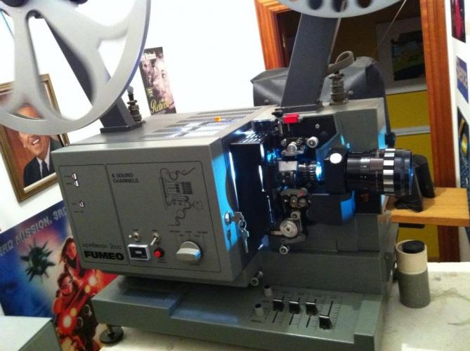

Der auf diesem Bild abgebildete Fumeo ist nicht das Modell in Weiterstadt. Der Projektor in Weiterstadt ist irgendwie eine Spezialausführung ohne Verstärker-Einheit (keine Schieberegler und Drehknöpfe in der unteren flachen Basis vorhanden)
Hihi, das Lampengehäuse ist abgeschlossen?
Ich finde es ja schon immer sehr amüsant, dass jeder Kamera-, Betrachter-, und sonstige Zubehörkoffer ihre eigenen Schlösser haben. Ist das davon übriggeblieben? Oder ist das Standard, gar eine Sichherheitsvorschrift bei Projektoren ab einer gewissen Leuchtstärke?
So abwegig ist das gar nicht. Das ist der verschluss für das Lampenhaus, da wird die komplette Blende aufgeklappt, mit dem Schlüssel wird sie verschlossen, dann ist auch die Zündung für die Lampe und die Gleichstromversorgung "scharf" insofern hat Martin da schon recht mit "Zündschlüssel"

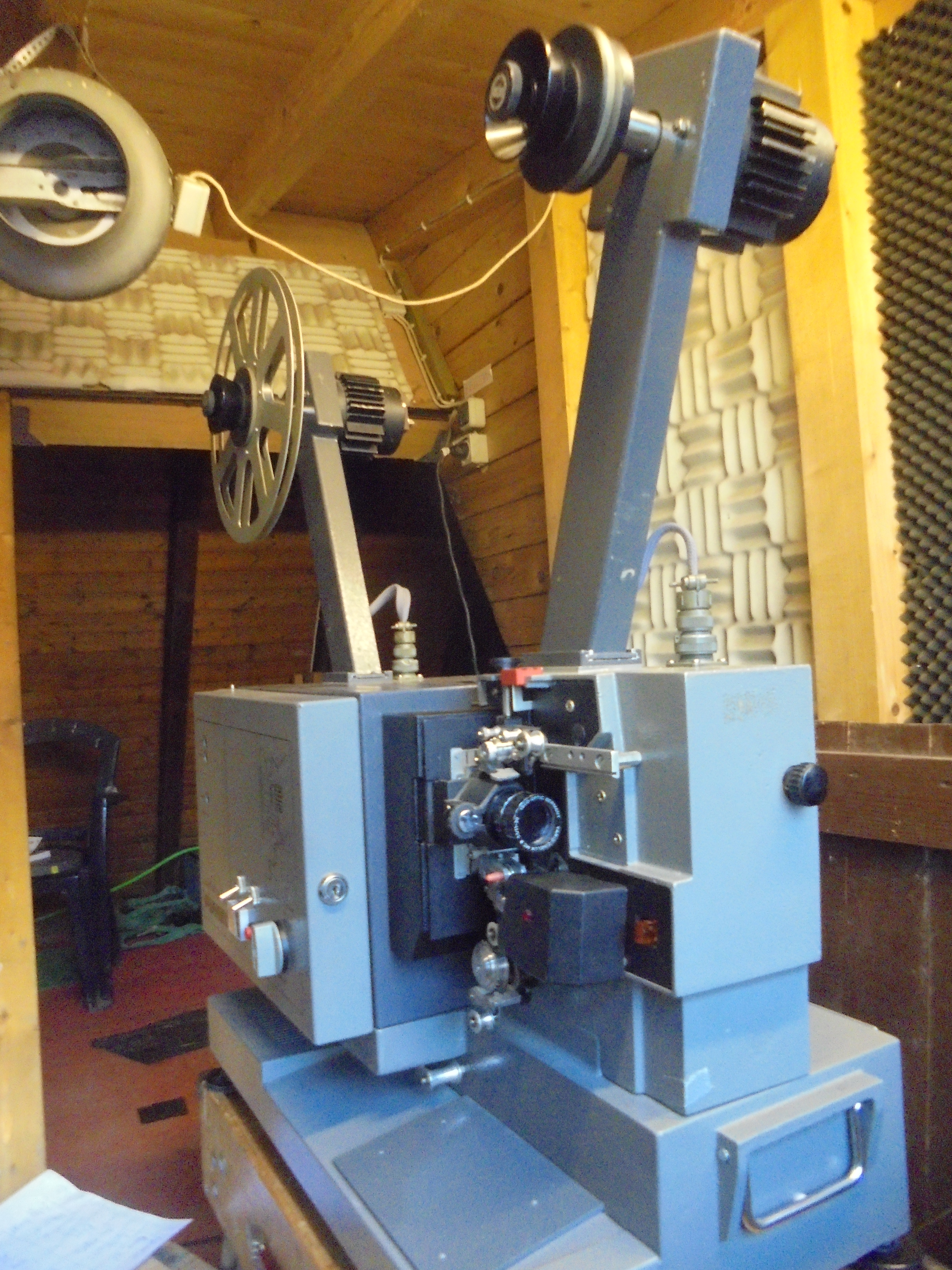

Beim Filmfest Weiterstadt kommt der FUMEO 9145 XENON 500 STEREO von Fritz Mettal (www.fritzmettal-kinotechnik.de) zum Einsatz.
Das ist der Fumeo in Weiterstadt. Habe ich dort 2019 fotografiert.
Ich kenne mich mit diesem Exoten nicht aus, aber es sieht fast so aus, als ob sowohl bei Auf- und Abwickelachse ein eigener Motor sitzt. Wenn da irgendwas nicht sauber aufeinander abgestimmt ist....
Meistens (jedenfalls in Weiterstadt '22 und Dresden '22) wurden bzw. werden die einzelnen Beiträge gekoppelt und auf eine größere Spule gewickelt. Vielleicht gerade damit es kein so ein Spulenmalheur gibt.
Am 28.8.2022 um 23:05 schrieb k.schreier:
Nicht nur fast, sondern tatsächlich sind hier Wickelmotoren zu sehen und diese sind offenbar für Filmspulen mit wesentlich größerem Kerndurchmesser vorgesehen und beide Motoren wurden wohl elektronisch auf einen größeren Spulenkerndurchmesser abgestimmt. Hier treten dann ganz andere Zugkräfte auf, wenn sogenannte Laborspulen bzw. Spulen mit kleinerem Kerndurchmesser eingesetzt werden. Warum nicht einfach auf Elmo GS1200, Elmo ST1200 oder Beaulieu 708 zurückgreifen?
