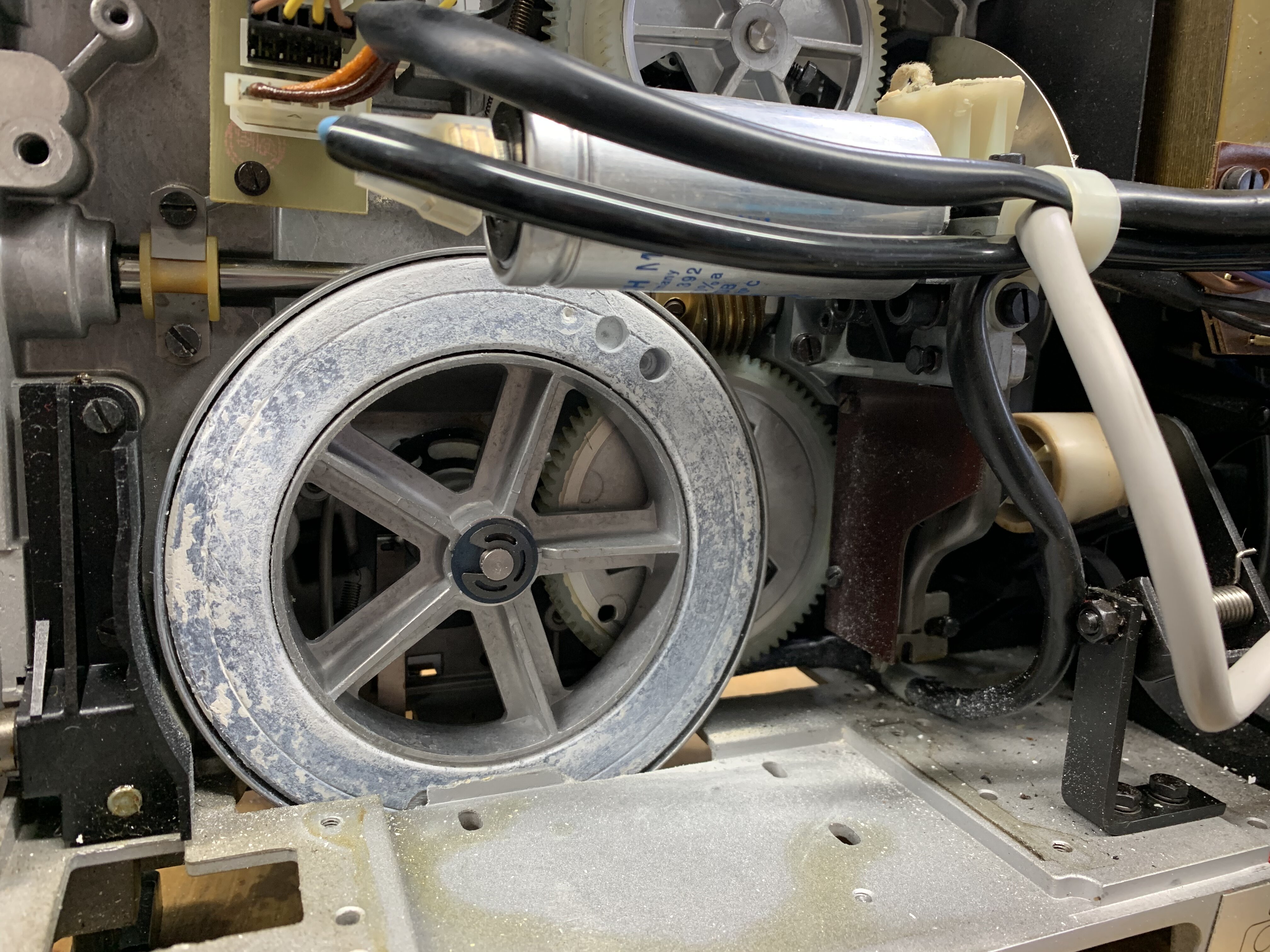

Beim Betrachten des Projektors ist mir jedoch eine seltsame Leere aufgefallen - fehlt hier etwa das Schwungrad?
Die Explosionszeichnung zeigt eines, nur ist die Frage, wurde es auch immer im P8L verbaut?

So sieht es im P7TS aus.
Man muss schon so Einiges rausbauen, um was zu erkennen.
Dummerweise ragt die Schwungscheibe durch das Gehäuse bis in den Bereich der Elektronik hinein.
Also einfach abziehen ist nicht.
Die Tonwelle muss komplett raus.
Mein P8 Selecton ist zu vollgestopft um was zu erkennen.
Den möchte ich jetzt nicht zerlegen. 😬

Man könnte sogar den Diameter etwas verkürzen, sodass der Aus- und Einbau auch ohne die komplette Demontage der Tonwelle geht. Das Rad müsste dann auch nicht in den Auschnitt hineinragen. Etwas unpraktisch...
Welle hat im P8L einen Durchmesser von 7 mm
Muss das Schwungrad ein ganz bestimmtes Gewicht bzw ganz bestimmte Maße (abseits des Lochs für die Welle aber das ist klar, muss man halt entsprechend aufbohren und dann mit einer Reibahle bearbeiten) haben, um seinen Dienst zu tun? Wie gesagt, der Projektor läuft ja eigentlich bis auf das Rückspulen. Nur habe ich keinen Lichttonfilm zur Hand, werde mir sowas suchen. Nehme an es könnte dann der Ton jaulen oder ähnliches, ohne Schwungrad.

Ohne Schwungmasse würde es erbärmlich jaulen. Die originale Schwungmasse ist gewuchtet. Das bekommt man auf der Drehmaschine eher nicht hin. Allerdings hat Kinoton bei den 35ern später auch ungewuchtete Tonschwungscheiben genutzt. Könnte also funktionieren.

Ohne Schwungrad jault es gewaltig. Auch wenn die Tonrolle nicht mitläuft ist der Sound spürbar schlecht.
