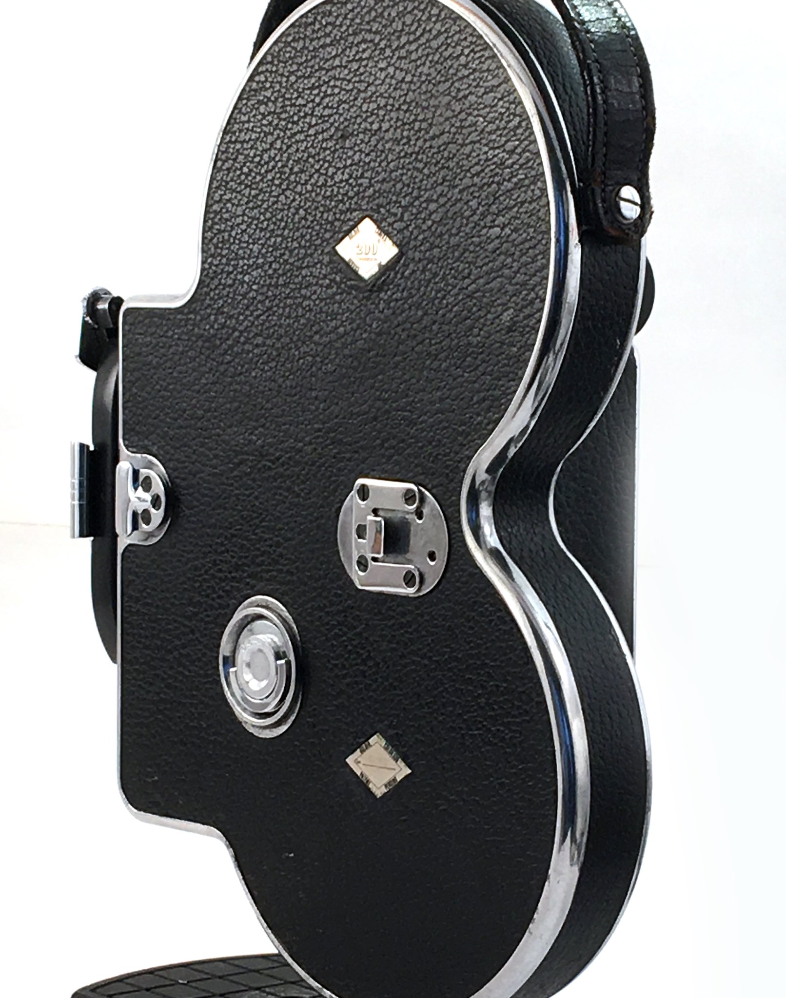

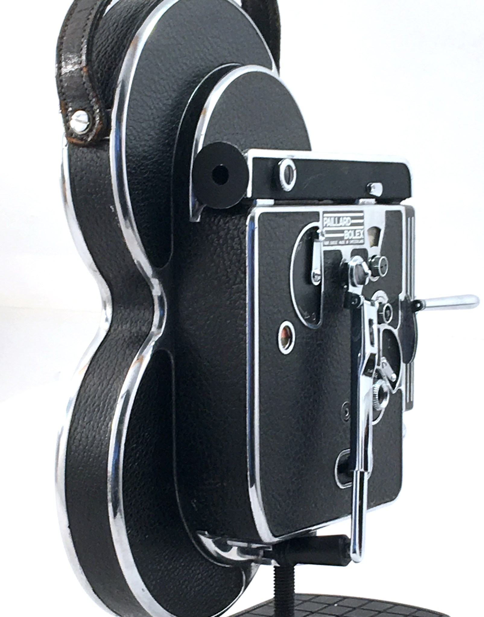

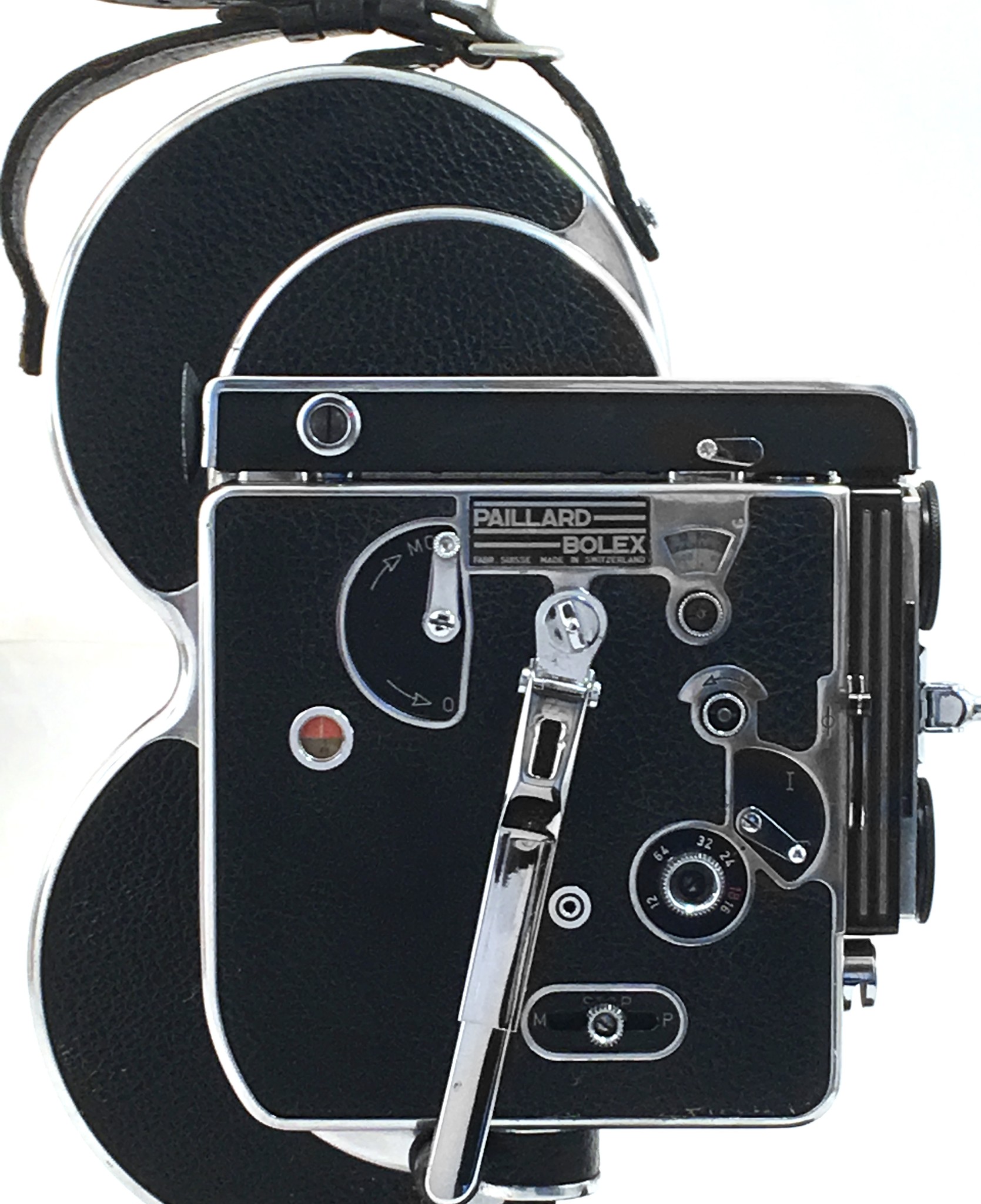

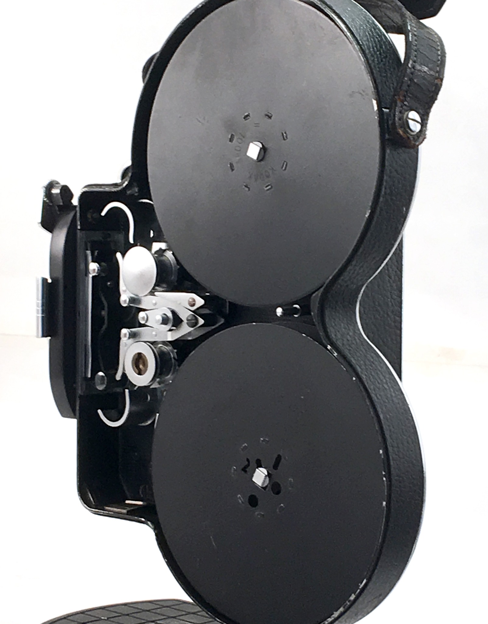

Interessant, aber die Spulen drehen sich ca. 1 cm oberhalb der ursprünglichen Ebene, zumal ja auch die neuen Spulendorne irgendwie von den alten angetrieben werden müssen. Dann müsste mit dem Höhenunterschied der Film verkantet in die Führung der Zahntrommel einlaufen/ herauslaufen?! Kein verspäteter Aprilscherz? Simon weiß bestimmt Rat...
Praktisch weiß ich nicht, aber konkret hübsch.
Gibts auch Film in 200 Fuß Abfüllungen oder muss man sich alles selbst konfektionieren?
Selber entwickeln ist dann wohl Essig - es sei denn mit einer minidurchlaufmaschine.
vor 7 Stunden schrieb jacquestati:
Denkfehler: Auch die 30 Meter Spule in ihrem ursprünglichen Gehäuse muss ja irgendwie reguliert abgewickelt werden. Die entsprechende Abwickelfriktionen ist in dem von Dir genannten 1 cm Abstand zur ursprünglichen Ebene untergebracht und wurden. Warum sollten die neuen Spulendorne von den alten Spulendornen angetrieben werden. Sie wurden wahrscheinlich lediglich auf der Ebene versetzt, um neu zentriert zu werden. Es wurden wohl eher entsprechend größere Federpeesen verwendet. Was jedoch fehlt, ist die Sucherverlängerung.

Thomas meinte glaube ich eine andere Versatzachse als Du. Allerdings hat er nicht bedacht, das der filmführende Rest mitversetzt wurde.
Ich finde den Umbau beeindruckend gut gemacht, aber total sinnlos. Ergo ganz wunderbar. 🙂

...das bedeutet, dass dass die ganze Antriebsplatine aus dem Gehäuse gehoben und nun  um ca 1-1,5 cm höher  liegt als vorher? So macht es für mich Sinn, aber die Achsen zur Bedienseite  müssten dann auch  verlängert worden sein!
Warum so kompliziert? Das ursprüngliche obere halbrunde Gehäuseteil für den 16mm-Film (30 Meter) ist wesentlich breiter als eine 16mm-Filmspule. Hier wurde nichts axial versetzt. Lediglich die Spulendorne wurden entsprechend radial versetzt und die Federpeesen ggf. verlängert. Ich kenne den Umbau nicht, aber nach meinem räumlichen und technischem Vorstellungsvermögen kann ich es mir nicht anders vorstellen.
vor 30 Minuten schrieb Martin Rowek:
Eben nicht! Die 16mm Spule für 30.5 m passt mit 3-4 mm Abstand zur Wand in die Filmkammer, was ich an der Konstruktion bzw. an den Bildern nicht verstehe, ist die "Stufe" vom alten zum neuen Gehäuse.
Hm, leider habe ich keine Bolex H16. Aber trotzdem muss doch das Gehäuse breiter sein als die Spule, denn diese muss ja bim Rückwärtsfilmen angetrieben bzw. beib Vorwärtsfilmen abgebremst werden.. So erklärt sich auch die "Stufe" Mir ist auch nicht klar, warum Du erst 1 cm und dann 3-4mm schreibst. Die Gehäusestufe würde ich auch 1 cm tief schätzen. Für mich schaut es so aus. dass das originale Gehäuse für 30 Meter-Spulen breiter ist, als das Gehäuse für 60 Meter Spulen.
vor 28 Minuten schrieb Martin Rowek:
Wie auch immer, interessant wäre ein Blick in die Filmkammer ohne Spulen. Dann wäre das Geheimnis gelüftet. Aber Material auf 60 m Spulen wird schon lange nicht mehr angeboten, irgendwann hab ich mal von Wittner so konfektionierten E100 d bei den Kleinanzeigen gesehen. Die "MickeyMouse-Ohren" an der Beaulieu nehmen 60 m Spulen oder Material auf Kern auf, die Bolex-122m-Magazine wohl nur Material auf Kern.  60 m Längen muss man  selber auf Spulen aufwickeln. Gesehen hab ich auch mal eine H8 Rex 5 mit 120 m- Magazin in D8, das sind dann 240 m mit einmal wenden...
Für mich ist es kein Geheimnis. Auf Fotos im Netz sieht man, wie breit das Gehäuseteil der oberen Filmkammer ist. Ich schätze mal bis zu 30mm. Der Besitzer hat die Bolex H16 für 60 Meter vor 20 Jahren in Hongkong erworben.
Auf folgendem Foto ist deutlich zu sehen, wie breit die originale Filmkammer ist. Klar, der Umbauer hätte die erweiterte Filmkammer genauso breit fertigen können, so dass sie bündig mit der alten Filmkammer abschließt. Aber das wären ja erheblich mehr Materialkosten 😉

Leider kann ich das Foto nicht aufrufen. Macht auch nix. Wenn die Spulen sich in der korrekten Höhe befinden, dann ist ja alles in Ordnung.
