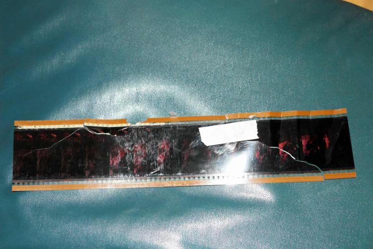

Vielen "Dank" an den Vorspieler von 'Cinema Paradiso' Kopie Nr. 6!
Okay, das Material war spröde, kann man nichts dafür. Aber der 1. Akt:
Ca. alle 20 Meter eine Klebestelle, seitenverkehrt geklebt. Der Akt selber wurde unsauber abgerollt, sodaß an zahlreichen Stellen die Perforation einseitig zerstört war. Der Verleihdisponent war übrigens von dem Beweißfoto überhaupt nicht begeistert.

Was meinst du mit seitenverkehrt geklebt? Ging da die Tonspur plötzlich auf der anderen Seite weiter? :lol:
Genau das meinte ich.

Könnte genau die Cinema Paradiso Kopie sein, die wir im Kino hatten. War etwa Ende Oktober. Der erste Akt war sowas von unsauber aufgewickelt, daß an einigen Stellen der Film umgeknickt und durch die Sprödheit des MAterials die Perforation komplett abgerissen war. Ansonsten wäre die Kopie noch gut spielbar gewesen.
Wir haben dann mittels Beweisfoto den Verleih informiert und den Film dann von DVD gebeamt.
