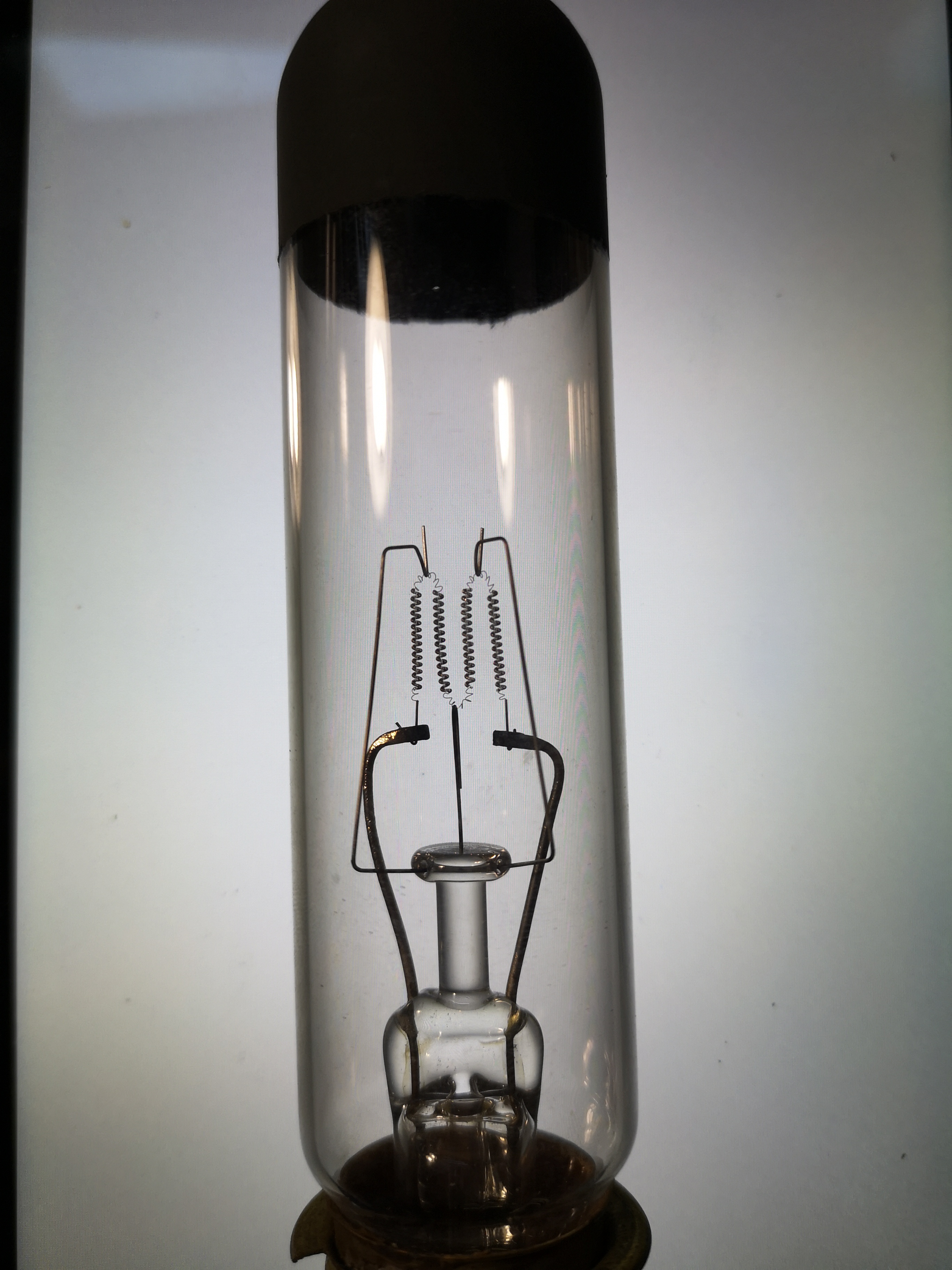

Ich habe die mitgelieferte Glühlampe mal abgelichtet. Wer weiß, ob das hilft. Alle Kabelverbindungen sehen, so wie ich das beurteilen kann (also schlecht), original aus.

Meine Tochter und ich haben heute sehr lange auf die Glühwendel der Lampe gestarrt (keine Sorge um unsere Augen, wir haben sie natürlich projiziert).
Wenn ich den Helligkeitreregler nach rechts drehe, ist ein minimaler Gewinn an Helligkeit zu erkennen, aber wirklich minimal. Das spricht doch eher für eine falsche Glühlampe, oder?
Der Glühwendel deiner Lampe entspricht jedenfalls nicht dem einer 500W Lampe.
So viel ist schon mal sicher.
Eher 100W…
Die Lampen sind immer mit den Leistungsdaten beschriftet.
Entweder am Kolben oder am Sockel.
Aber das ist hier alles nur Fischen im Trüben.
Ohne vernünftige Fotos kommen wir hier nicht weiter.
FOTOS BITTE!

Auf der Lampe steht absolut NICHT. Weder auf der Lampe, noch auf dem Sockel. Auch ich fische im Trüben... Was soll ich denn fotografieren?
Steht denn etwas auf dem Widerstand?
Könntest Du (mit großer Vorsicht natürlich) im Betrieb die Spannung an den Lampenanschlüssen messen?
Also nochmal:
Widerstand: 210-230V, 500W (laut Beschriftung), sieht auch gut aus.
Lampe: keine Beschriftung, hat nur 4 relativ kurze Wendel, die im Internet abgebildeten 500W-Lampen wirken irgendwie "mächtiger").
Spannung: Am Lampensockel gleicher Wert wie am "Lichtnetz", wie man früher so schön sagte. Habe beides gemessen, mein Messgerät ist aber Schrott, die Zahlenwerte sind aber gleich (vielleicht ca. 240V).

Wenn Du an der Lampe den selben Wert wie außen mißt, dann spricht das dafür, daß die Lampe deutlich hochohmiger ist als eine 500 W-Lampe.
Der Widerstand hat vermutlich ca. 24 Ohm, die Lampe wohl eher einige 100 Ohm. Ich vermute, daß das eine 220 V- Lampe mit vielleicht 200 W ist, die hätte so ca. 200 Ohm.
Daß die Lampe bei 230 V an ihren Abschlüssen überlebt ist auch ein Zeichen dafür, daß es keine 100 V-Lampe ist.
