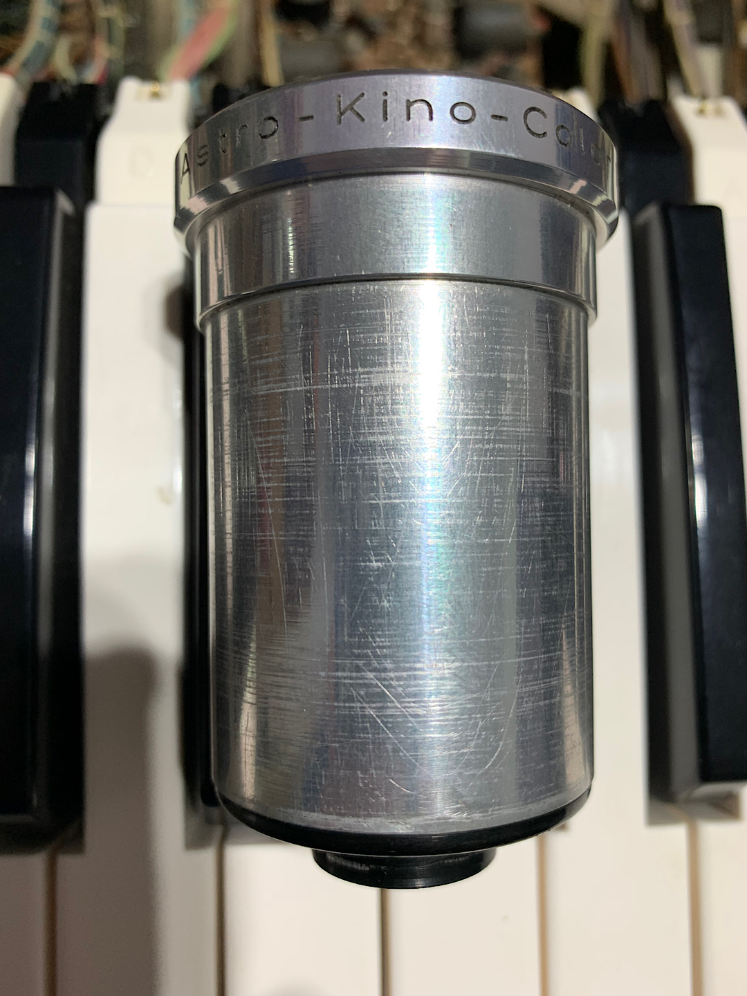

Ich habe zwei Optiken für den Bauer, ein Vario 35-65mm und ein P6 Kiptaron 50mm. Bei beiden kann ich beim Siemens nicht auf das Bild scharfstellen. Olaf schreibt, dass das v.a. bei den Varioobjektiven der Fall sei, nicht bei den Festbrennbeiten. Beide Objektive zeigen mir schöne Bilder von den schwach leuchtenden Wendeln der (falschen) Lampe, aber kein Bild. D.h. sie haben beide einen zu kurzen Schaft. Liege ich da richtig?
vor 11 Stunden schrieb MFB42 aka M. Bartels:

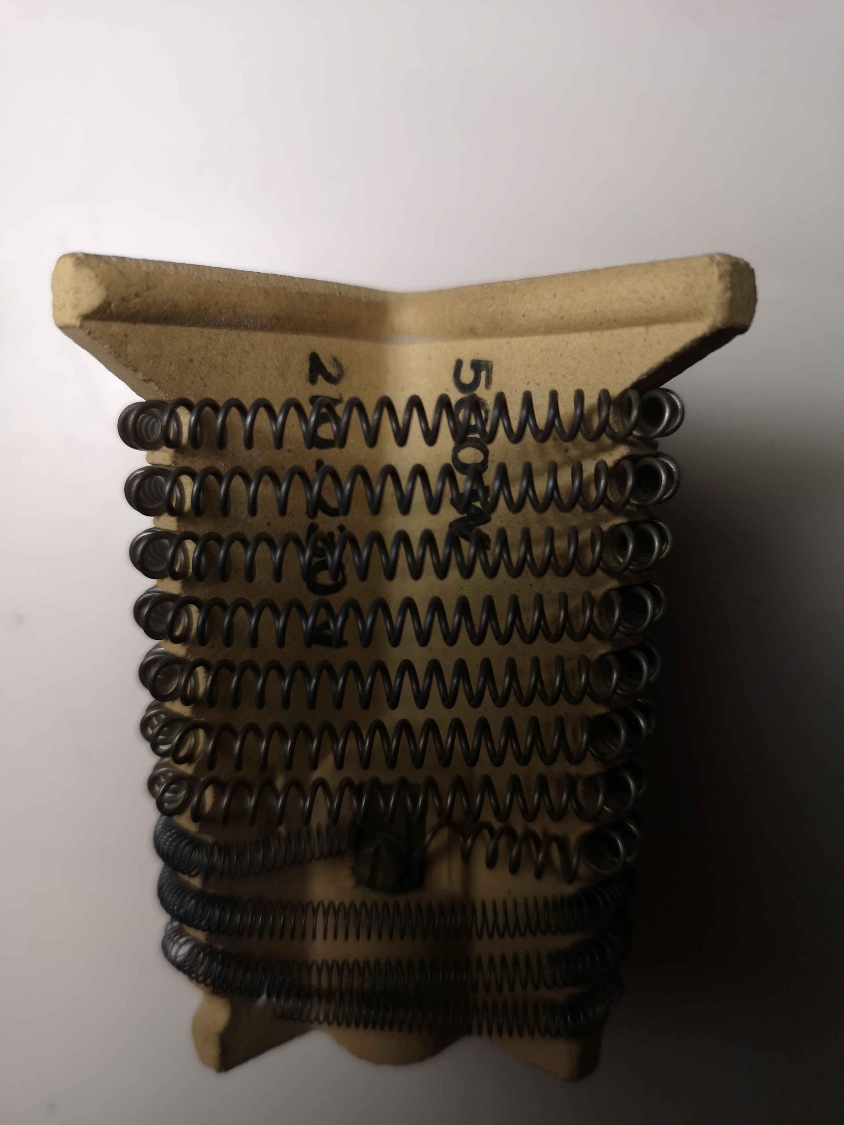

So sieht er aus. Wie bei Olaf. mit Beschriftung. Nur die Lampe ist nicht beschriftet.
 Prima. Die untere Wendel ist für den Motor, die obere für die Lampe. Besorg' Dir also, wie schon empfohlen, eine 100 V 500 W Lampe, und es werde Licht. Bezüglich der Objektive: die Schnittweite bei den Siemens Projektoren ist anders, Du brauchst also eines der Astro-Objektive, die passen dann.

Wie oben auch schon jemand schrieb: Ein Foto vom Vorwiderstand (im ausgebauten Zustand) wäre hilfreich.
Der Widerstand wurde nicht überbrückt, da die jetzige Lampe ziemlich schummerig leuchtet. 🙂
Wenn Du die Wendel der Lampe scharf projizieren kann, ist das Objektiv zu nahe am Filmbild. Die Führung des Objektivs beim Siemens 2000 erlaubt es das Objektiv etwas heraus zu ziehen. Das kannst Du zumindest bei der Festbrennweite ausprobieren. Beim Vario wird es vielleicht zu kopflastig.
Versuch macht kluch!
Ulrich

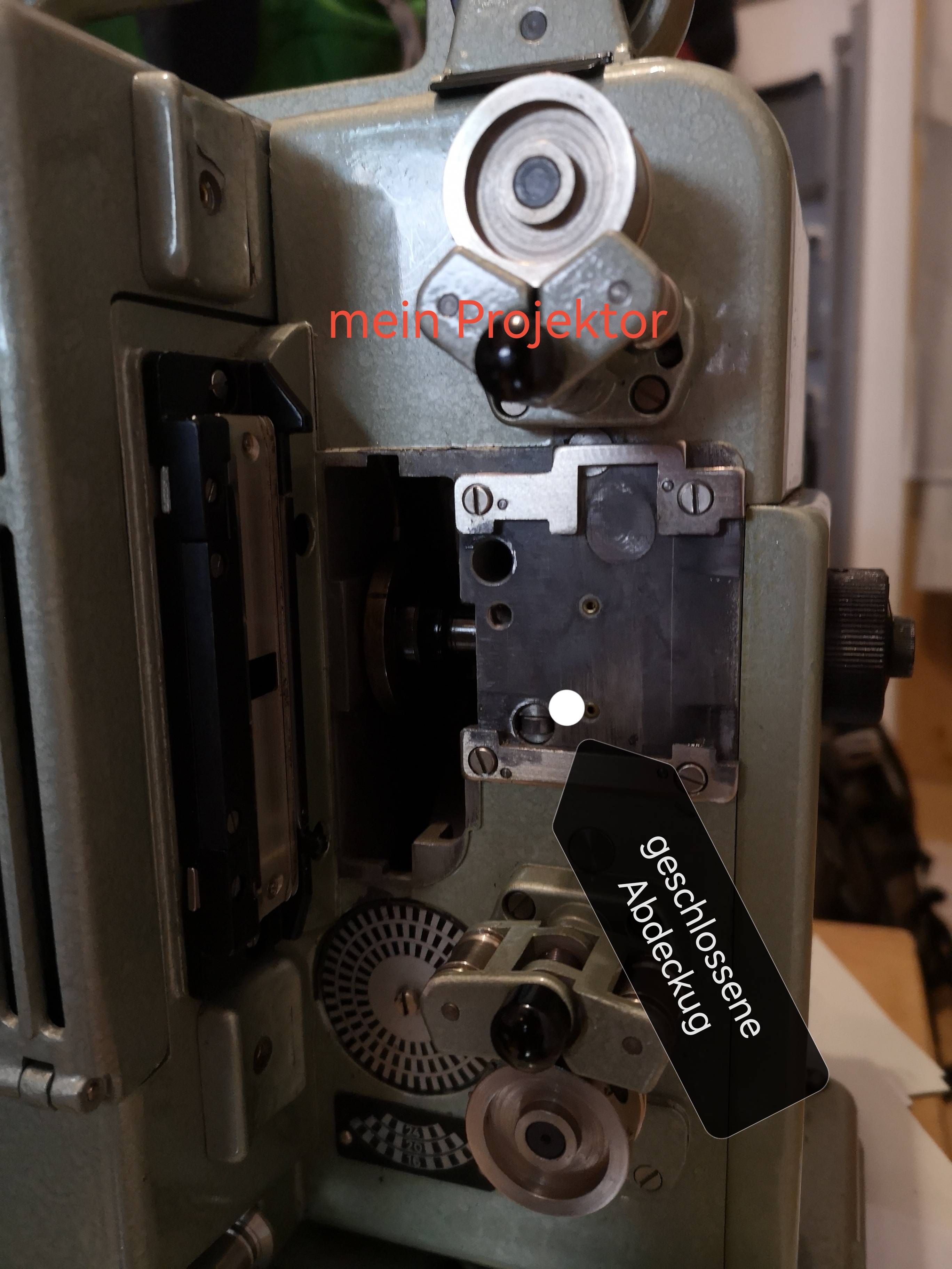

Also meine Objektive sind eindeutig zu kurz. Alle beide. Ich schaue mal nach einen günstigen.

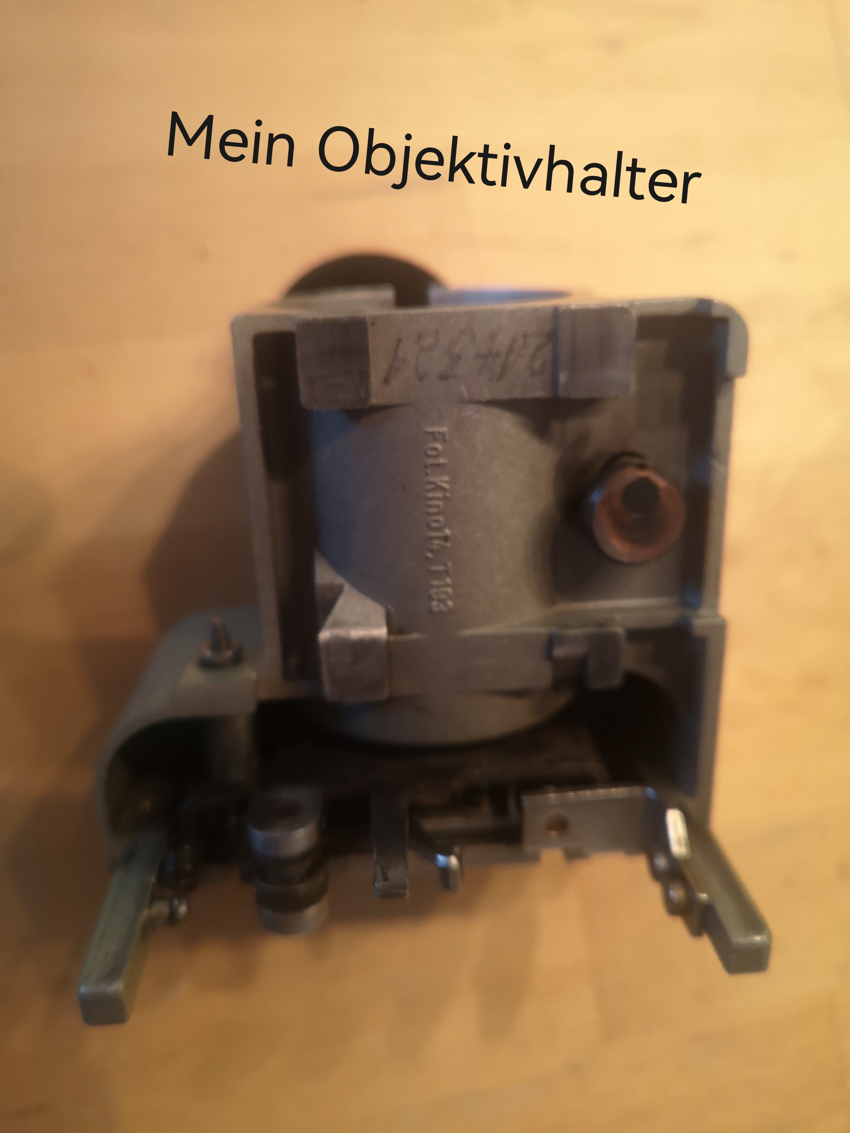

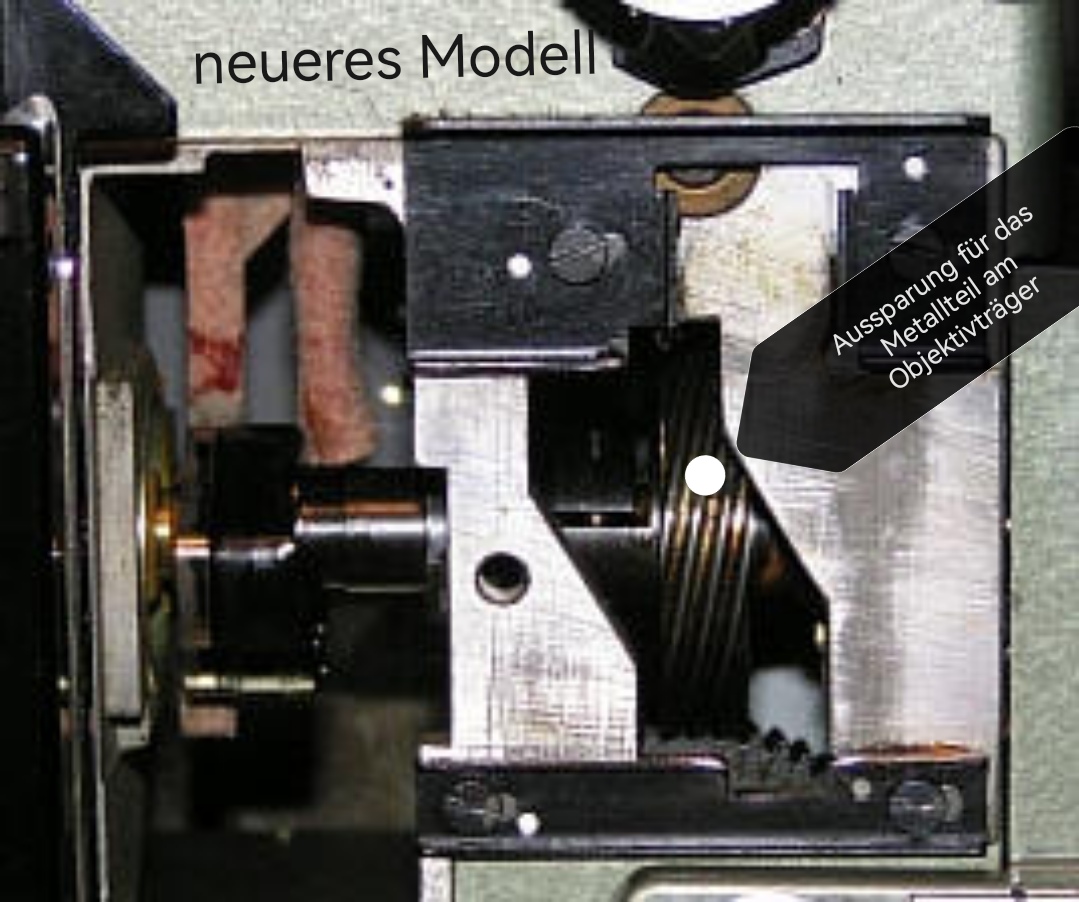

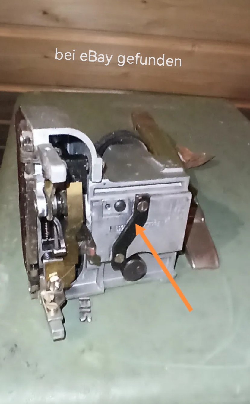

Habe aber noch eine Frage: Ich würde gerne mit zwei Objektivträgern arbeiten, bei dem ich einen mehr oder weniger permanent zum Kontaktkopieren umbaue. Sind eigentlich die Objektivträger aller Modelle austauschbat? Ich habe einen auf Ebay gesehen, der sieht aber in wenig anders aus als meiner...
vor 3 Stunden schrieb Silas Leachman:
Nein, da gibt es kleine Unterschiede. Idealerweise hole Dir einen genau baugleichen und probiere vor dem Umbau aus, ob es wirklich funktioniert.
Hmmm. Rückgabe ist bei eBay eher schwierig. Der von eBay (gehörte zu einem neueren Gerät) hat ein Metallstück, das in eine Aussparung im Projektor passt, die mein Gerät nicht hat. Ich weiß aber nicht, ob man das Stück einfach abnehmen kann, es scheint nur mit zwei Schrauben befestigt zu sein.
