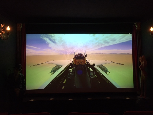

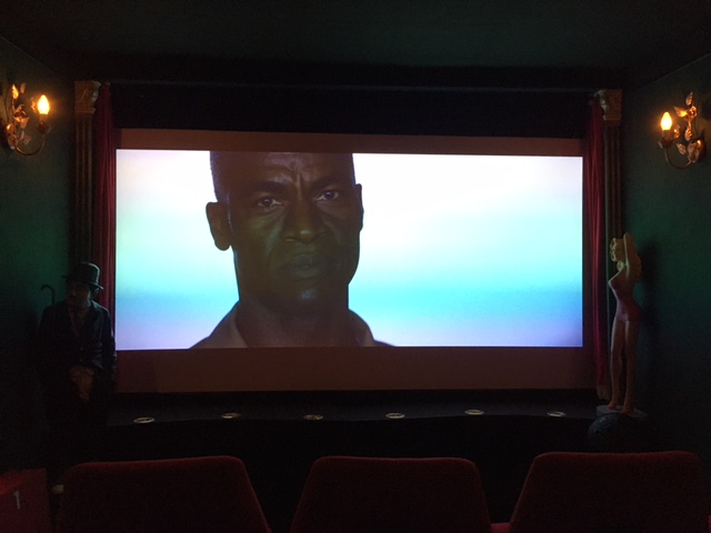

nun bekam ich die Blu Ray, schaute mir den Film in meinem Heimkino an und ich war über die Bildwiedergabe überrascht:
16:9 eingestellt, die "normale" Handlung auf Scope ( oben und unten Balken) und die tollen Flugaufnahmen in voller Größe (16:9), das kam in meinem Heimkino sehr gut an,
da das Bild ja größer ist. Es gab schon einige Filme in diesem Verfahren ( Projekt Brainstorm )aber...
