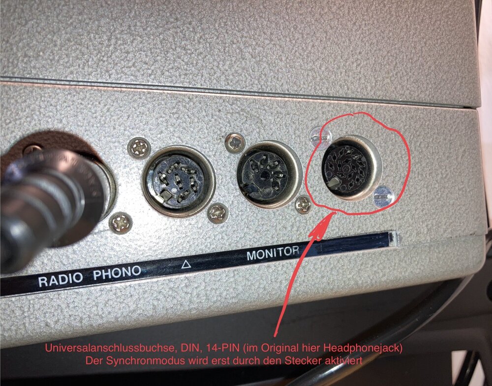

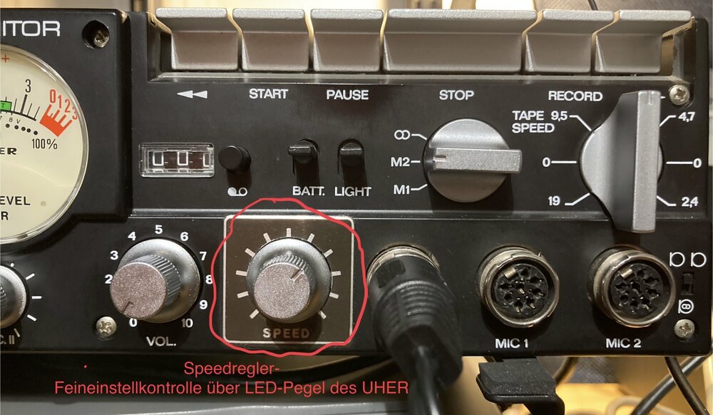

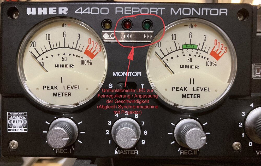

Hallo @Gizmo,
der umgebaute Tone-Regler am UHER ist wahrscheinlich zur Speed-Feinregulierung, bzw. zum Feinabgleich der Geschwindigkeiten. Da das UHER als Synchronmaschine im Slave-Modus arbeitet, wird hierüber die Einregulierung des Slave vorgenommen. Die LED im UHER wurden dazu als Kontrollpegel genutzt.
So funktioniert es bei meinem „Syndi-Report“. Der Mikroprozessor dazu ist im Fach der 5. Batterie integriert worden. Der Lichtschalter für die VU-Pegelanzeige hat zus. eine Funktion als Startmarkengenerator.
Es sind bei der „Syndi“ keinerlei zusätzliche externe Geräte erforderlich.
Das schöne ist: Das UHER REPORT wird erst dann zur Synchronmaschine, wenn der 14-polige DIN-Stecker eingesteckt ist. Andernfalls arbeitet das UHER wie im Originalzustand (bis auf die LED).
Möglicherweise haben die anderen Hersteller ähnlich ihre Geräte ausgestattet.
