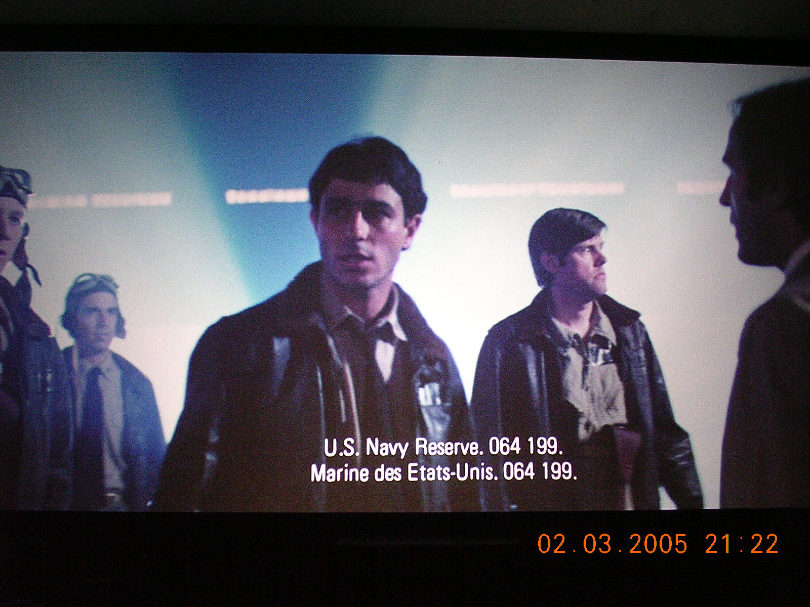

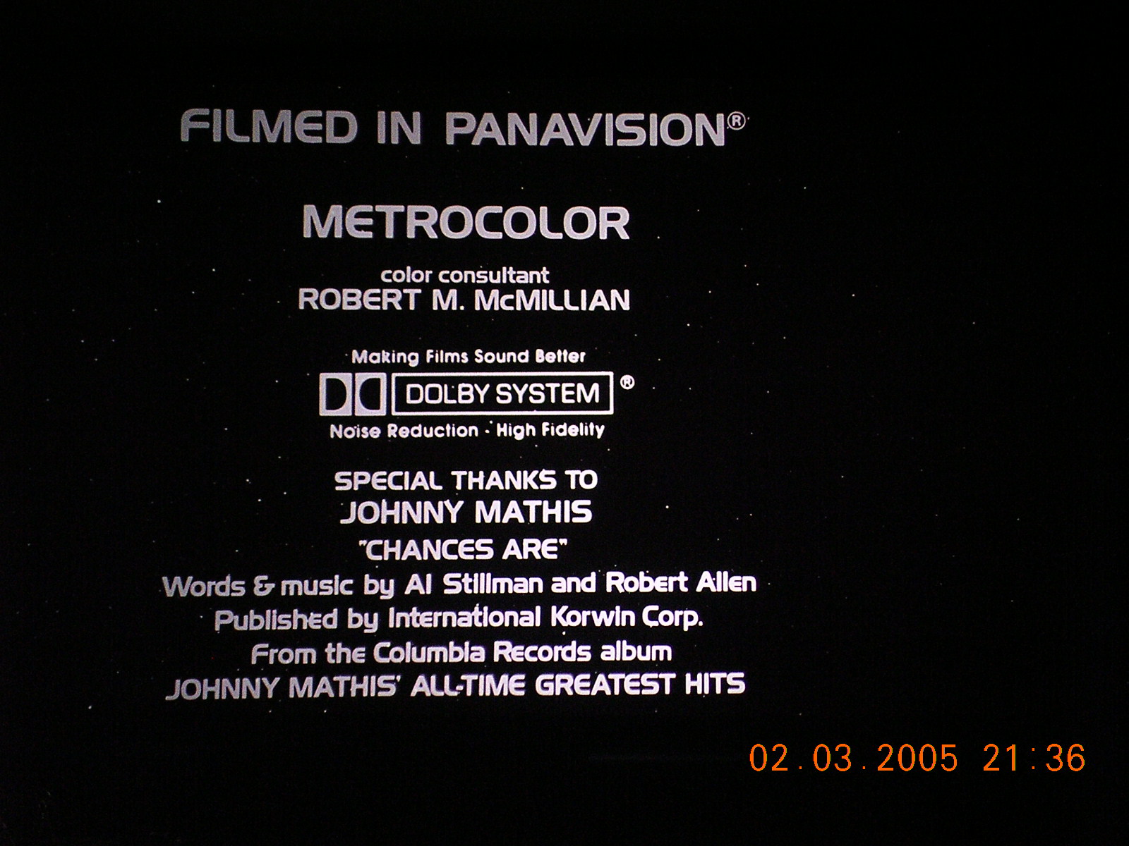

Ich hatte die deutschsprachige 70-mm-Kopie 1988 nochmals im kleinen Programmkino Sputnik Wedding auf eigener Anlage gespielt (Dolby-A hatten wir noch nicht), aber nicht wirklich geprüft: Es war die  unscharfe Kopie vom Zoo-Palast von 1978.
Auch zuletzt in Tschechien spielten wir den Titel mit konventionellem Magnetton auf dem 70-mm-Festival im Centrum Panorama.
Auch das Karlsruher Festival soll diese Kopie konventionell gezeigt haben:
https://issuu.com/schauburgcinerama/docs/190913_sb_70mm_brosch_print2 (auf Seite 29 ist "6 Kanal Magnetton" verzeichnet, nicht Dolby).
