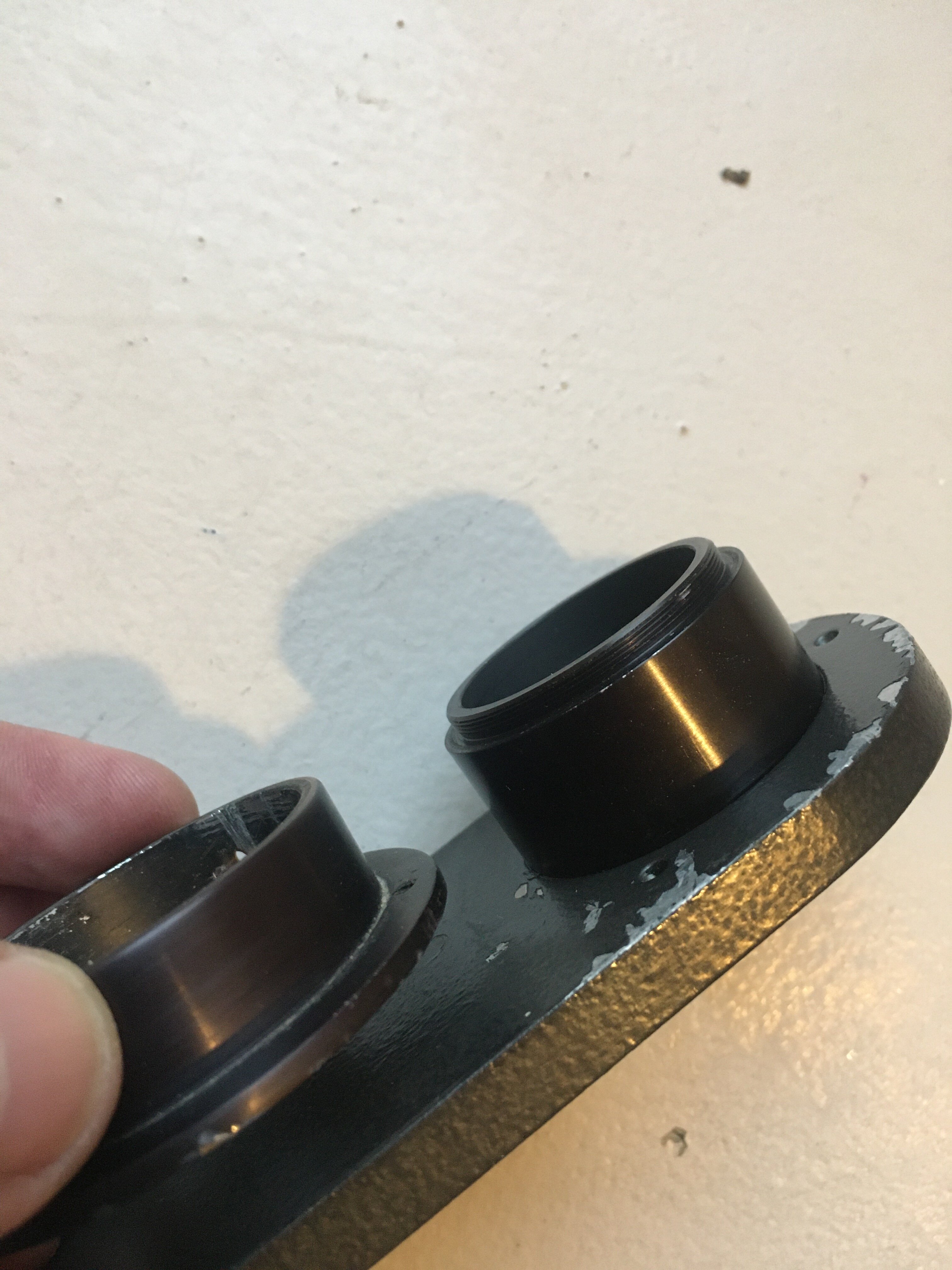

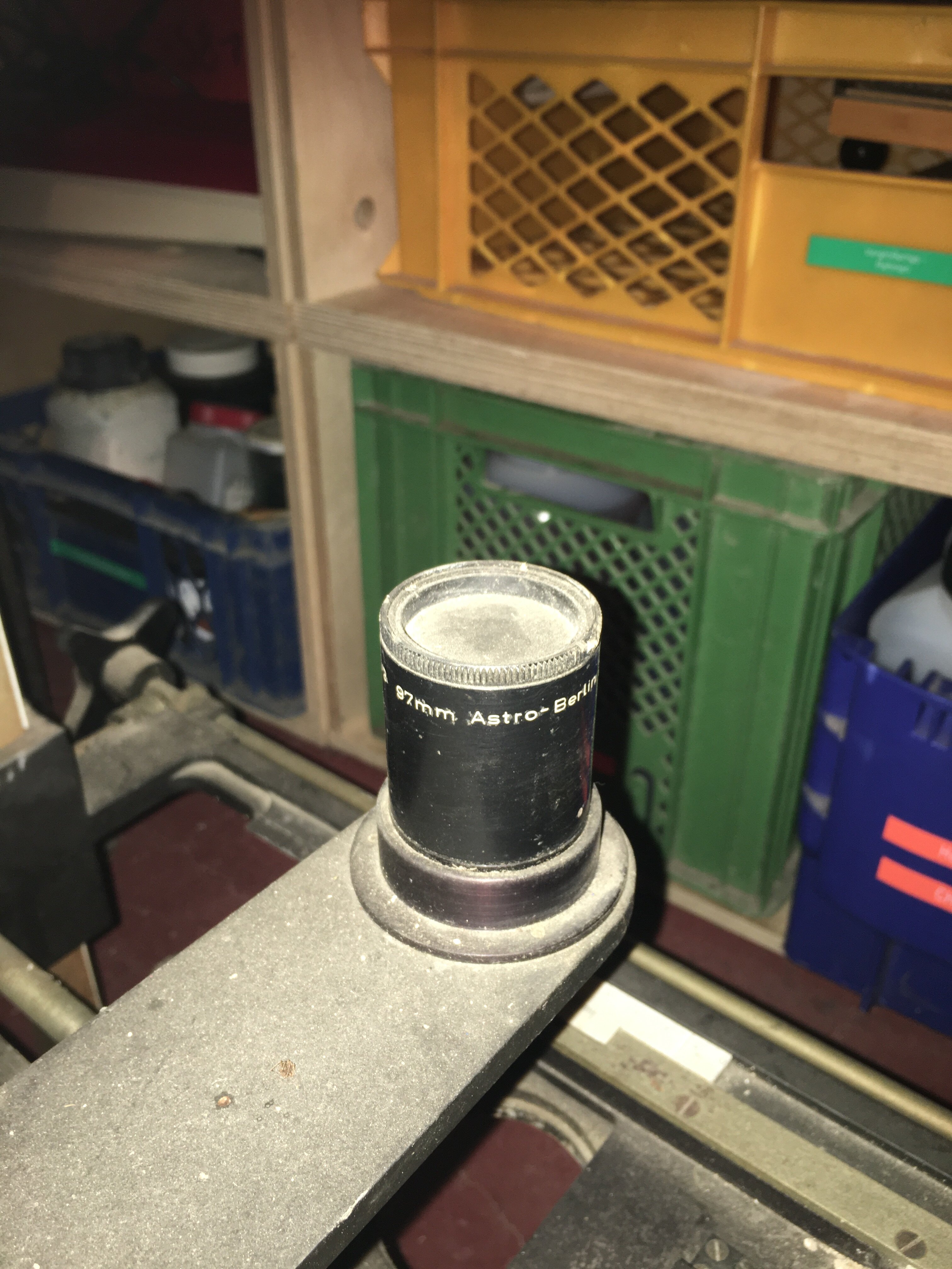

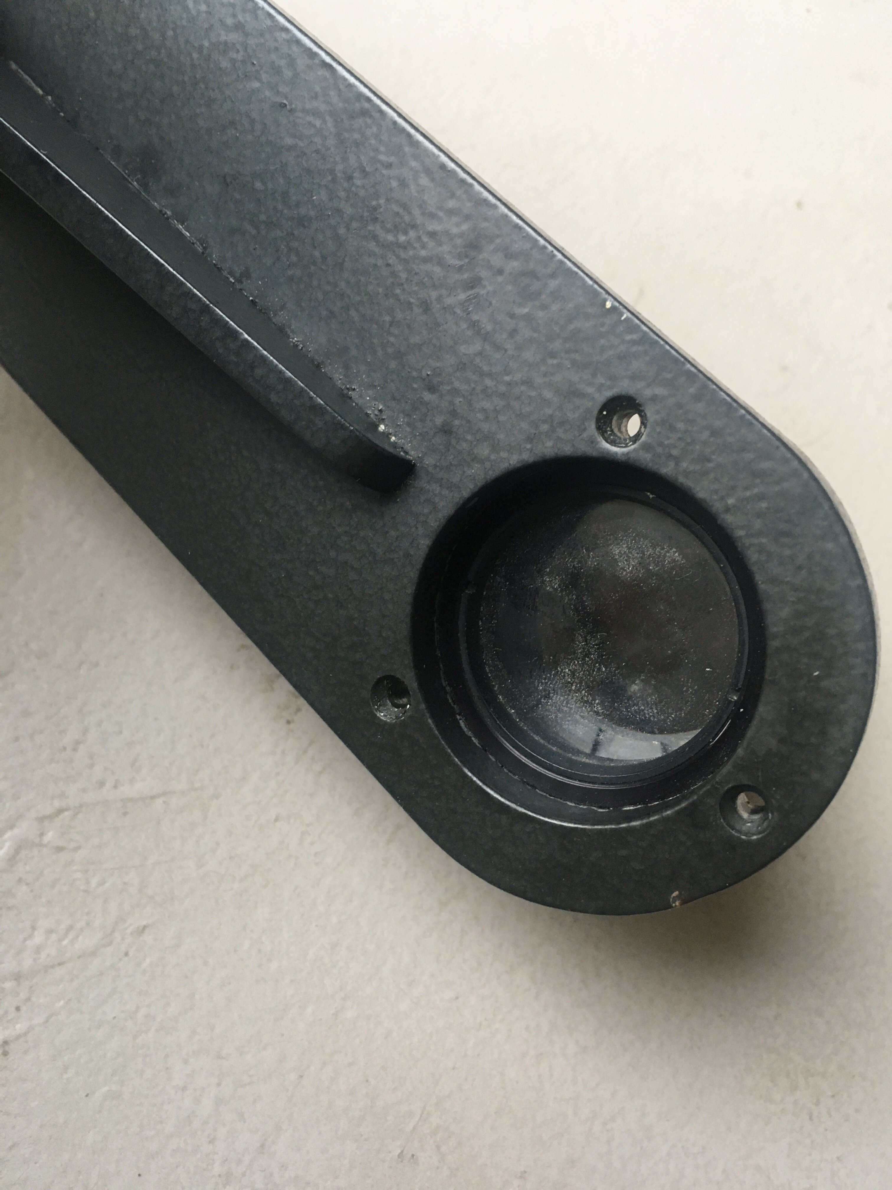

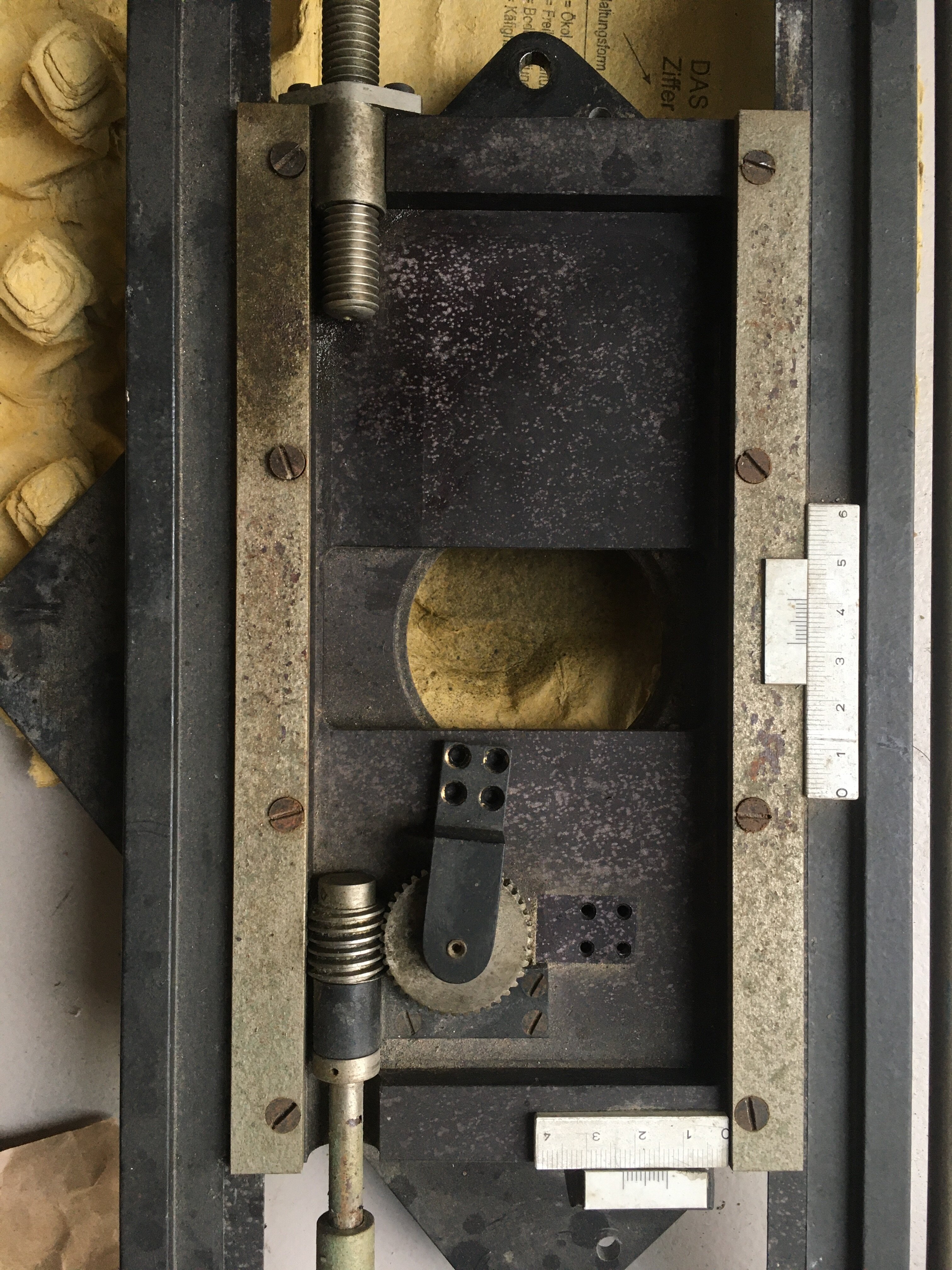

Habt Ihr Tips, wie man das Objektiv aus seiner Aluminiumhalterung lösen könnte?
Eigentlich wollte ich dieses verbeulte und über die Jahre mit (Bau-?) Staub verdreckte Objetkiv vorsichtig reinigen, vielleicht sogar reanimieren, um es später mal zu nutzen. Mittlerweile gehen meine Gedanken eher in Richtung ø39mm Forstner-Bohrer, wahlweise auch Sprengstoff o.ä.
Anbei ein Bild des Objektivs am Haltearm zur Info.
(das Objektiv ist schon soweit möglich demontiert. Noch ließe es sich problemlos wieder zusammensetzen. Der Ring in der Hand war ursprünglich als Manschette um das Objektiv gelegt, die Funktion ist mir nicht bekannt. Einfach zusätzlich als „Hosenträger“ zum „Gürtel“? Das Objektiv zeigt eine fiese Kerbe am Ende nahe der Frontlinse. Vielleicht ist etwas mal dagegengestoßen und nun hat es sich verkeilt im Gewinde?)
Nur nebenbei nur als „Ergänzung“ zur eigentlichen Frage von oben (Habt Ihr Tips, wie man das Objektiv aus seiner Aluminiumhalterung lösen könnte?) noch vorher-nachher Bilder. Es macht doch ganz schön viel Arbeit so ein „banales“ Gestell wieder zu reanimieren!

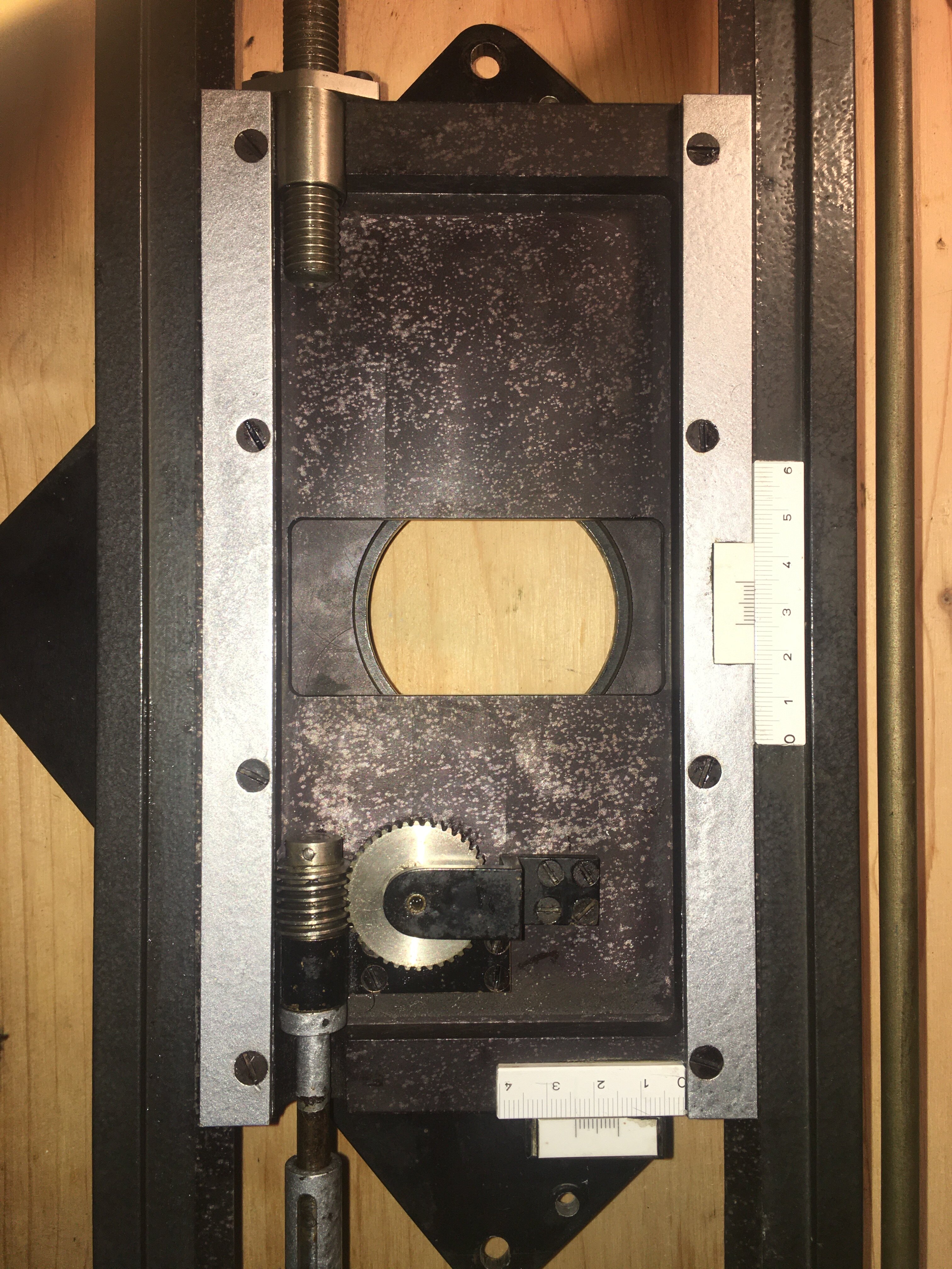

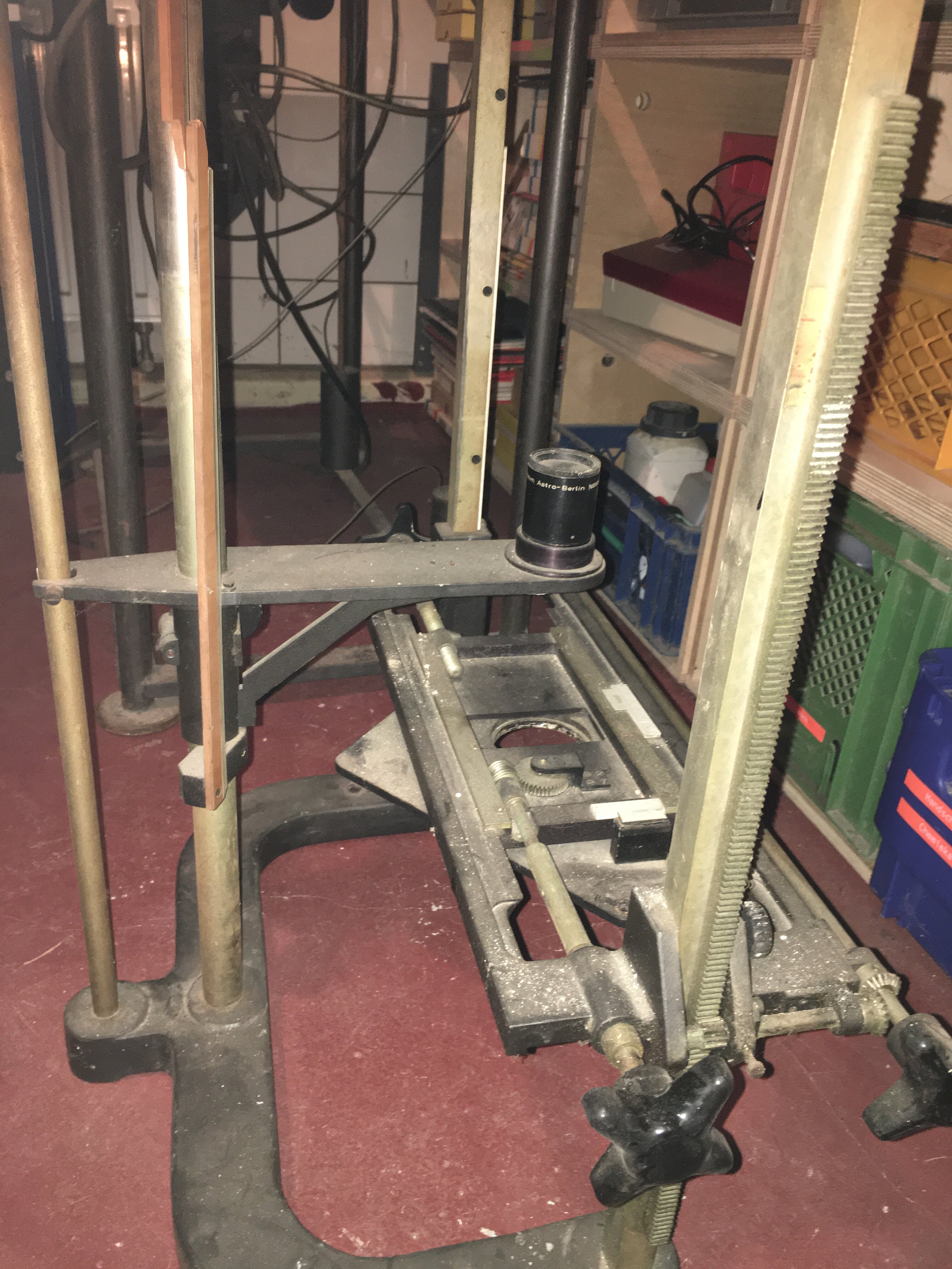

Anbei das Crass-Gestell kurz nach Ankunft, ein Detail vom Objektiv (noch gesamt) in seiner Halterung und der XY-Ausgleich vor und nach Reinigung.
Als Berliner Unternhmen hat die Crass-KG übrigens freilich nur auf andere Berliner Unternehmen zurückgegriffen 😉
diverse Elektrik: AEG
Objektiv: Kopier-Tachar 1:3 97mm, Astro Berlin
Mehr weiß ich leider über Crass nicht. Schade. Eine Crass-Kamera habe ich nicht. Vielleicht findet sich ja mal eine! Bis dahin werde ich irgendwie die Bolex adaptieren müssen.

CHabs mit Heizkörper aber auch Fön (normaler Haartrockner) versucht. Leider hatte ich damit noch keinen Erfolg.
Caramba Schmieröl (soll angeblich gut kriechen) hab ich auch schon probiert. Leider hatte ich kein extra als Kriechöl ausgezeichnetes Öl. Vielleicht probiere ich mal WD40.

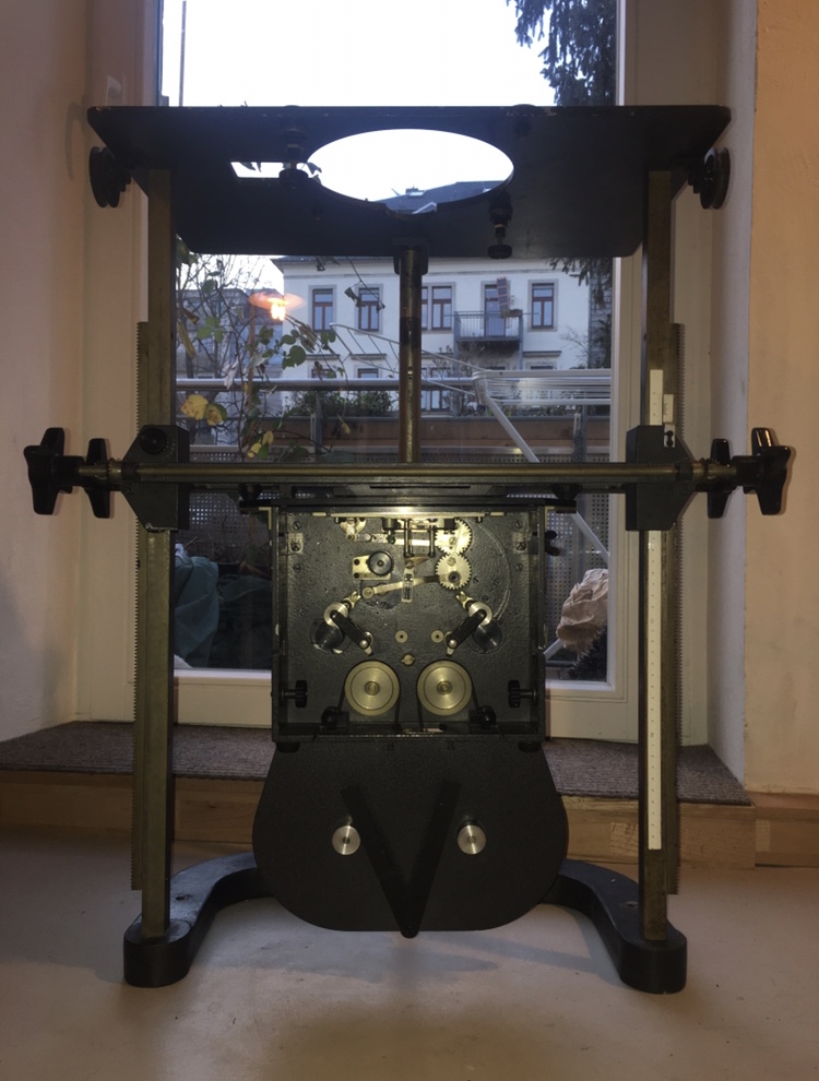

Hier das Gerät mal (fast) in Gänze. Unten hängend der Projektor (blickt nach oben), oben bei dem großen Loch würde die Kamera stehen und nach unten Richtung Projektor blicken (wird bei mir wohl eine Bolex werden, da mir eine originale Crass fehlt; Adapter in Arbeit). Es fehlt zudem noch der Unterbau, damit alles auf bequemer Arbeitshöhe steht. Den muss ich als nächstes „entstauben“.
