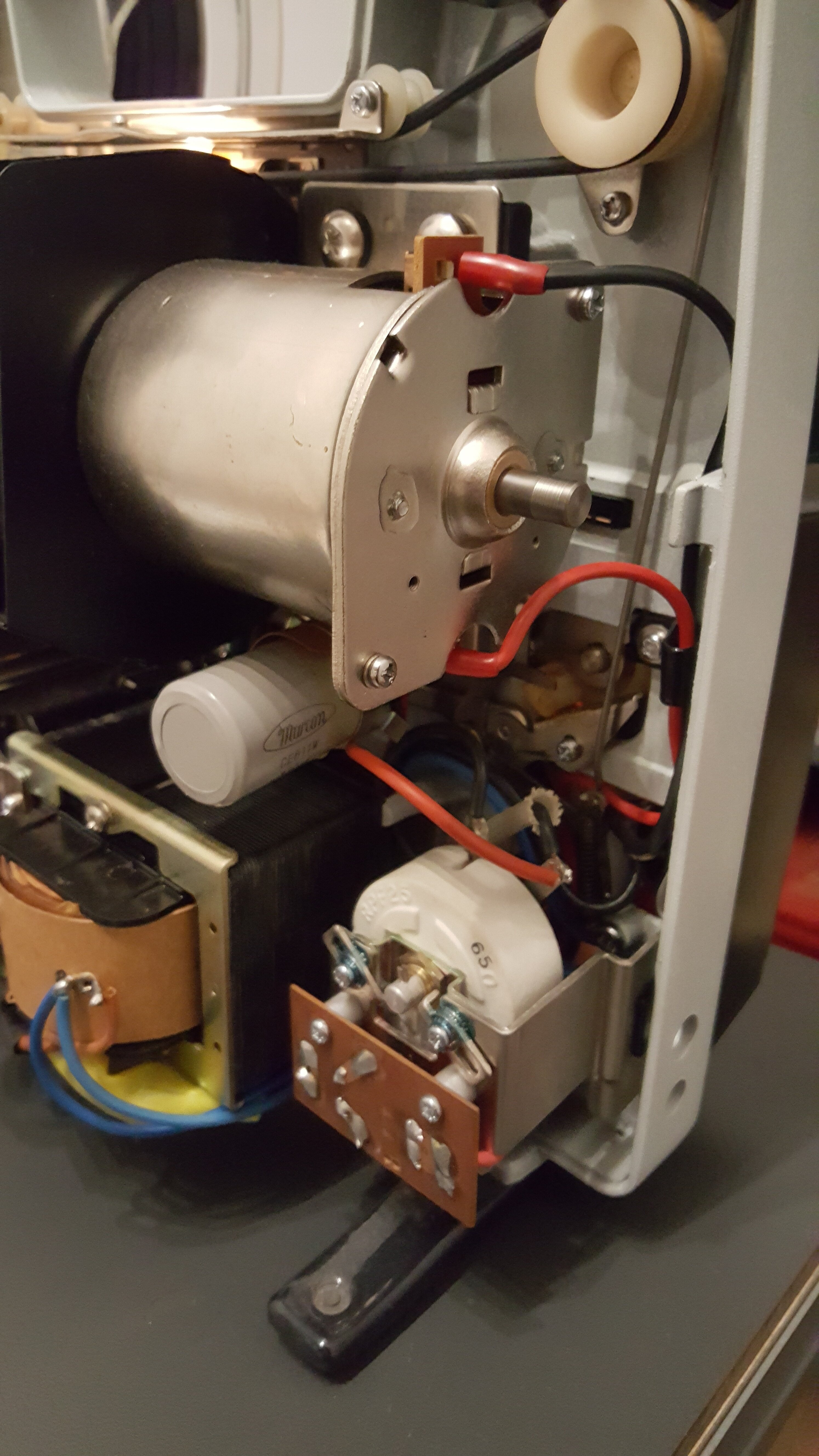

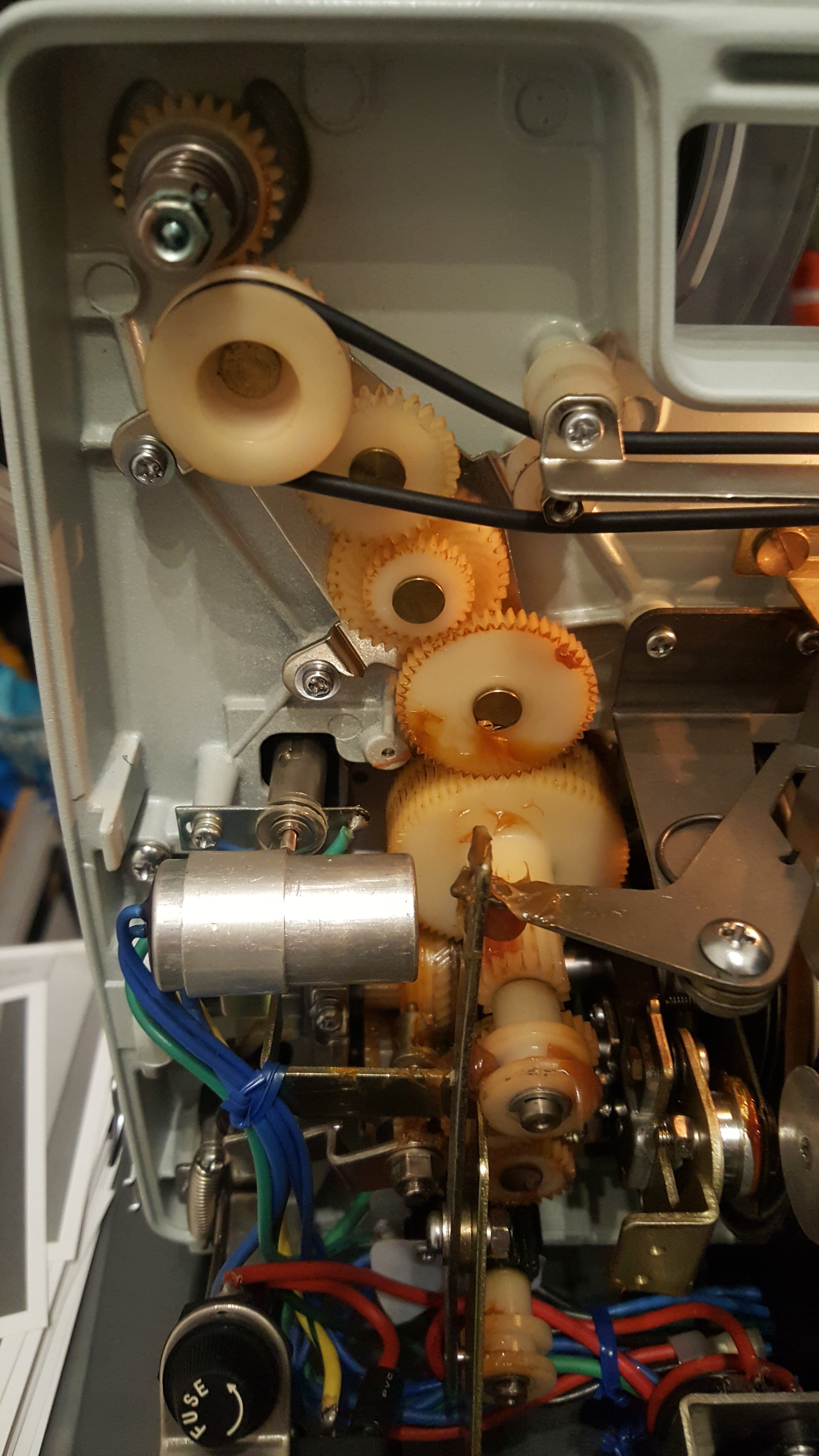

Dürfen die Zahnräder so aussehen ?
Am Motor liegt es nicht, der dreht die Filmspulen, solange keine Film eingefädelt ist, so schnell wie er soll.

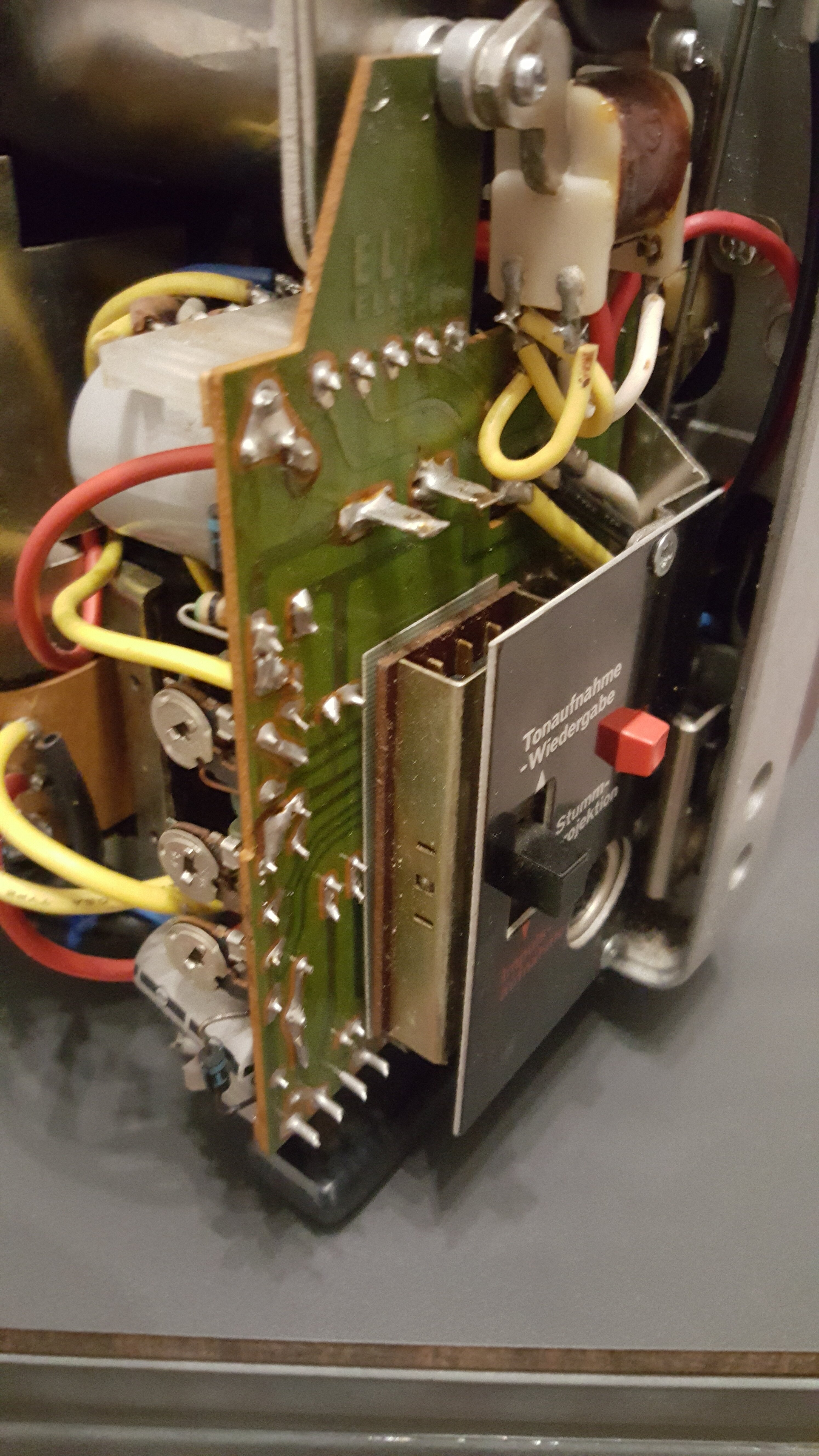

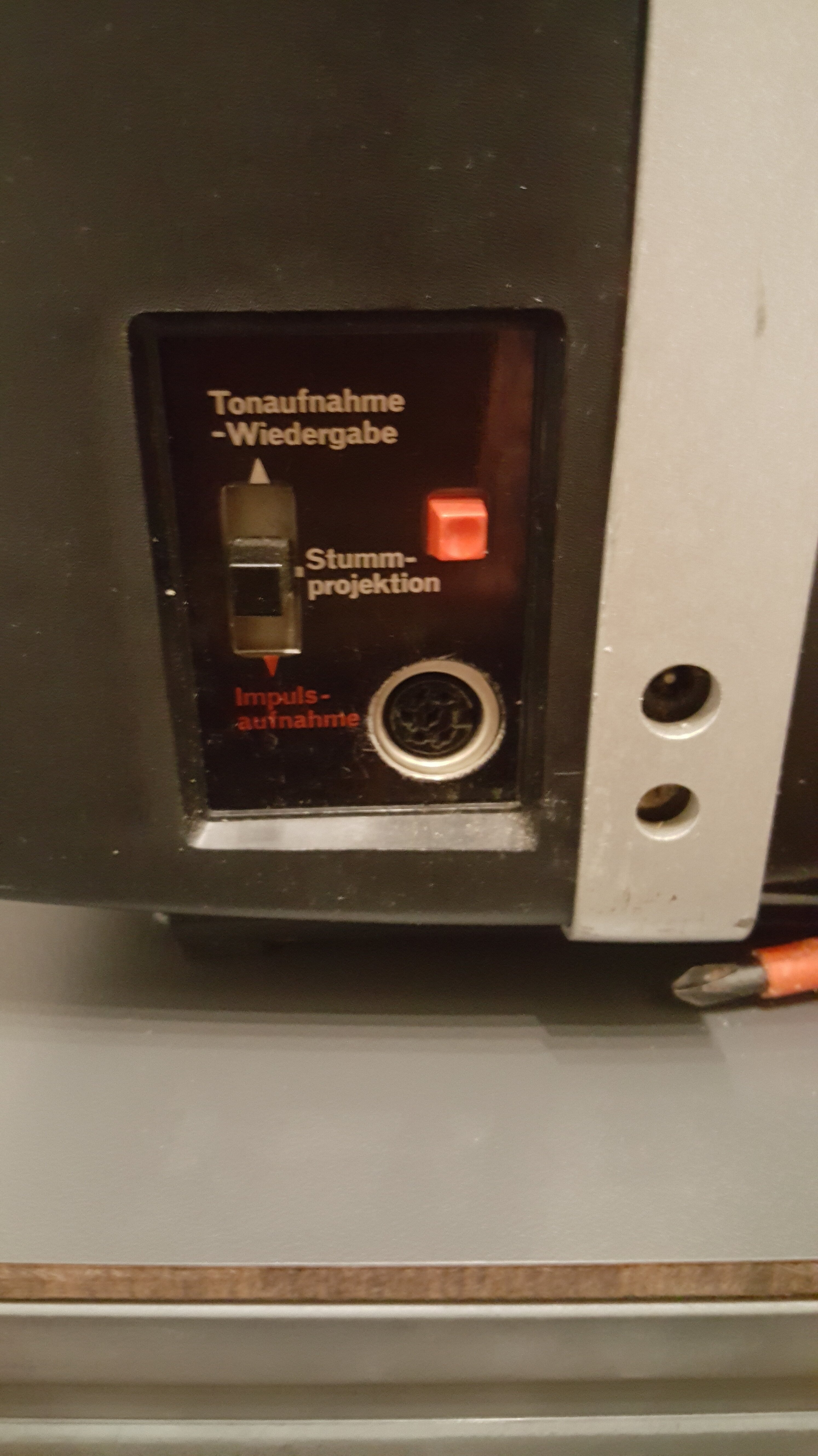

Beim Vergleich meiner beiden Modelle ist mir übrigens noch aufgefallen, daß die DeLuxe-Modelle über eine elektronische (?) Steuerung für Tonfilm-Aufnahme und Wiedergabe verfügen - wohl für ein Zweiband-System, denn auch die DeLuxe-Modelle sind Stummfilmprojektoren.
Weiß darüber jemand näheres?

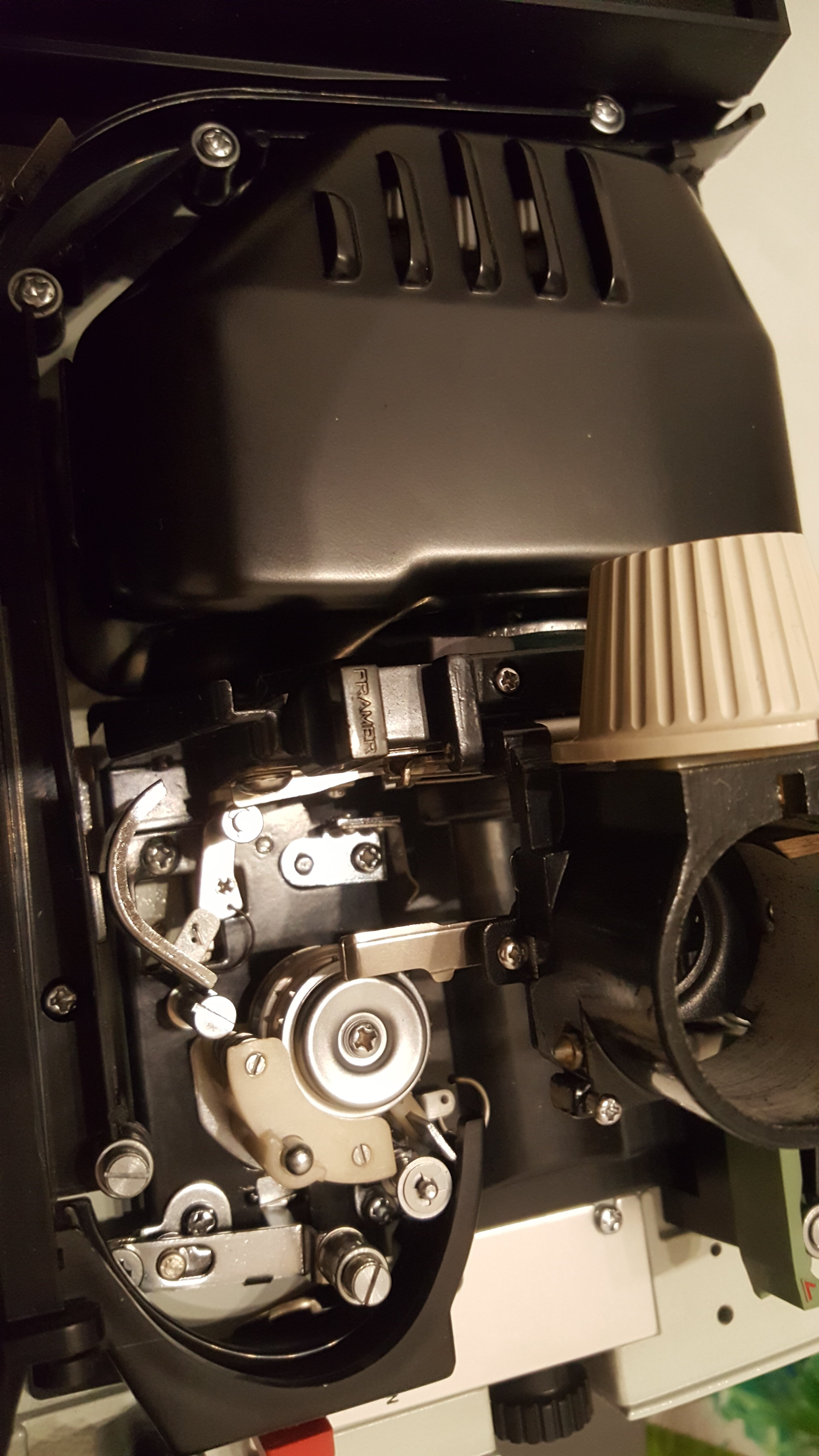

Beim SP-F sieht es an der Stelle viel übersichtlicher aus:
Das der Motor „Gas gibt“, aber der Projektor dann stehen bleibt, verwirrt mich etwas… prinzipiell würde ich aber vermuten, dass es hier an Schmierung fehlt. Ich habe die Motorwelle meines Elmo GP-E auf beiden Seiten  mit Sinterlageröl beträufelt, welches dann auch im Motor verschwand. Dazu den Projektor senkrecht stellen und durch das Lüfterrad Öltropfen an die Motorwelle geben, was dann an der Welle hinunterläuft. Gleiches habe ich auch am rausstehenden Wellenzapfen gemacht.
Die Motorwelle meines GP-E läßt sich nun von außen am Rad per Hand gut drehen, vom Kraftaufwand in etwa vergleichbar mit anderen Projektoren wie dem Bauer P8 - musst Du mal prüfen.
Das Schneckenrad und die Plastikzahnräder habe ich noch mit dem „Robbe Fett“ (empfohlen von Friedemann) etwas gefettet. Als ich meinem Elmo GP-E bekam, war der sehr schwergängig und lief erstmal unwilligst… diese Kisten standen wahrscheinlich die letzten 30-40 Jahre irgendwo im Schrank.
Die Frage ist natürlich auch, ob da nicht ein elektrisches Bauteil bei Erwärmung streikt… das kann aber auch eine Folge von zu schwergängigem Antrieb und hohen Strömen sein.
Ich würde in jedem Fall wie oben beschrieben die Gängigkeit des Antriebs per Hand prüfen und eine Schmierung vornehmen, schaden kann es nicht …

vor einer Stunde schrieb k.schreier:
In der Bedienungsanleitung finde ich folgendes zu diesem Punkt:
SP Hi-Deluxe und SP Deluxe: Synchronization with Taperecorder
Bei dem Modell SP-F nicht möglich.
vor 10 Minuten schrieb Matthias Bätzel:
Das ist mir schon klar.
Aber wie diese Synchronisation bei den DeLuxe-Modellen stattfindet wäre interessant.

Im Bereich der Netzbuchse müsste ein Entstörkondensator liegen. Geht der kaputt, hast du genau die Erscheinung. Für einen Testlauf kann er entfernt werden. Bei dauernder Benutzung sollte er ersetzt werden.
vor 14 Stunden schrieb k.schreier:
Wenn ich mich recht erinnere, dann funktioniert dies bei diesen 'kleinen' Modellen genauso wie beim großen GS-1200.
Also Impulse vom Band (oder heutzutage aus einer digitalen Quelle) steuern den Projektor.
Das macht den SP Hi Deluxe sehr interessant für eine Vielzahl von Bastel- ... äh ... Maker-Projekten.

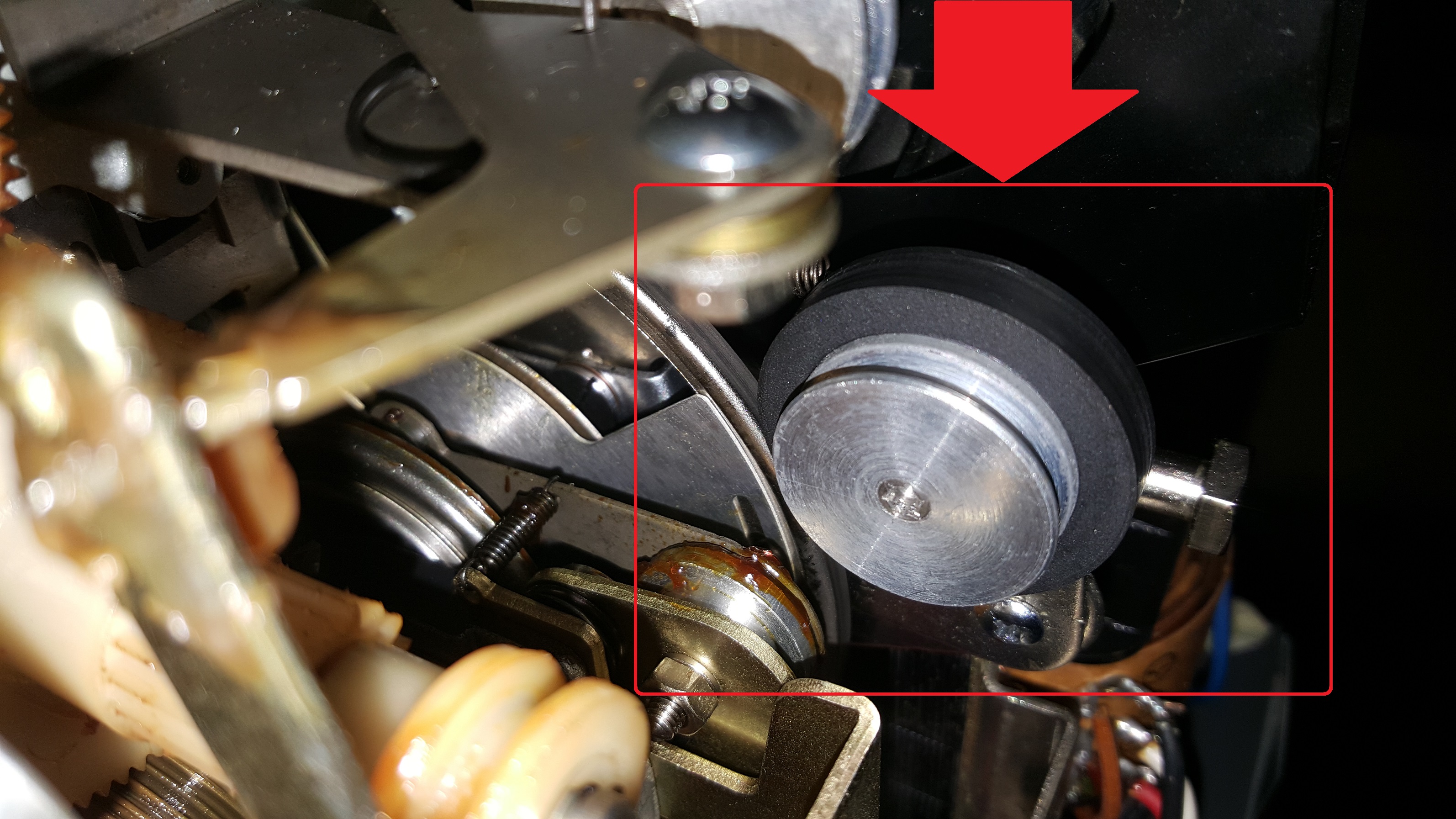

Ich vermute, das Reibrad kann die Kraft auf den Filmtransportmechanismus nicht mehr übertragen.
(Riemen ist demontiert)

Das Problem ist hier meist der ausgehärtete Gummibelag des Reibrades.
Ist der Gummi hart, kann keine Kraftübertragung auf die Blendenwellenscheibe stattfinden.
Kann aber erneuert werden, Preis liegt bei ca. 100 EUR.

Sorry, diesen Reibradantrieb hatte ich total vergessen 🙈… dabei habe ich mich genau darum auch gekümmert, weil es hier durchrutschte, allerdings auch ohne Film. Ich habe diese Blendenwellenscheibe so leicht drehbar wie möglich gemacht, und die Kontaktflächen des Reibantriebes gesäubert. Danach lief die Kiste einwandfrei. Aber sicher ist irgendwann der Gummi so hart und spröde, dass auch das nicht mehr hilft.
@mamigu, es gibt wieder Reibräder für Elmo-Projektoren bzw. jemand der diese neu vulkanisieren kann?

Am 5.1.2023 um 22:24 schrieb k.schreier:
Es gibt den Kollegen Renzo, der hat vor ein paar Jahren ein Sync Modul (Renzo's Box) gebaut, mit dem man Elmo GS-1200 ganz exakt auf einstellbaren Framerates laufen lassen kann. Das funktioniert auch beim Elmo SP Hi-deluxe, aber natürlich nur, wenn der Projektor selbst gut läuft. Ich hab es selbst irgendwann mal ausprobiert. Kontakt und Fotos hier: https://8mmforum.film-tech.com/vbb/forum/8mm-forum/11312-renzo-s-sync-box
vor 1 Minute schrieb nomasala:
und hier: https://8mmforum.film-tech.com/cgi-bin/ubb/ultimatebb.cgi?ubb=get_topic;f=1;t=012533
