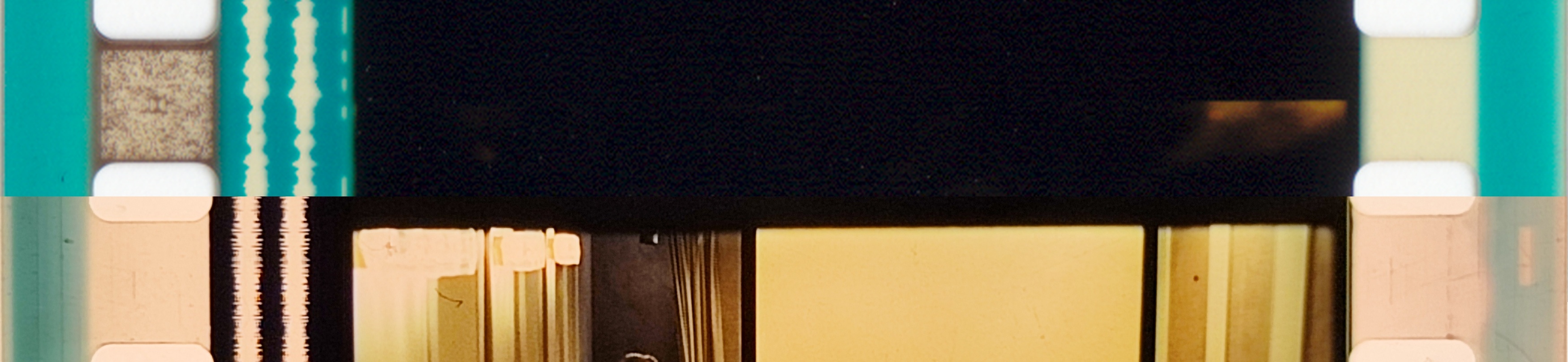

Die Tonspur, wie auf dem ersten Bild zu sehen, ist nicht ganz da, wo sie hingehört. Ich habe während meiner Aktivzeit im Kino eine Menge neuer Kopien mit seitlich versetzten Tonspuren erlebt. Ursache dafür können eigentlich nur falsch eingestellte Tonkameras sein, kaum Kopiermaschinen, weil diese die beiden Filmstreifen über eine Lochreihe der Perforation führen. Deshalb haben Tonnegative übrigens (seit etwa 1938) den Perforationstyp P (KS), um Anlage der seitlichen Lochkanten an den Zähnen zu ermöglichen. Die technischen Vorschriften sind ISO 491 (Rohfilm), ISO 70 (monaurale Aufzeichnung), ISO 2939 (Lichtton-Vorführpositiv, allgemein) und ISO 7343 (Zweikanalaufzeichnung).
vor 15 Minuten schrieb Film-Mechaniker:
Dann brummt aber der Ton so als sei der Lichtspalt verschoben oder die Spaltschärfe nicht korrekt eingestellt und nie so wie hier beschrieben Zischlaute oder schlechte Kanaltrennung.

Ist der Film denn noch 35mm breit und die Tonspuren dort, wo sie sein sollen?
vor 1 Stunde schrieb Film-Mechaniker:
Ist auch mein Verdacht, aber nur anhand der Handybilder würde ich das nicht so gesichert annehmen. Hast Du das Bild vermessen?

Hier komme ich zum umgekehrten Ergebnis, würde die falsche Schwärzung vermuten: denn fast nur um Schwärzungen kreisten die Prüfungen des Lichttons der letzten 5 Jahrzehnte. Als weitere Variante für Fehler fungiert auch der Printer - insofern, als dass die Kopierlampe am Sterben gewesen sein könnte, allerdings hielten die  Modularprinter dann automatisch an. Auch eine falsche Voltzahl der Kopierlampe oder auch die die Filterung können ursächlich sein
-> Bei Clipabbildungen benötigt man das richtige Unterlicht und müßte die Tonspur mit der Lupe anschauen und ausmessen. Dazu reichen die Abbildungen s.o. nicht aus.
Soll es wirklich eine komplette Kopie mit "verschobener Tonspur" gegeben haben? Dies widerspricht aber der Kopierweise der letzten Jahre, wo die Herstellung aktweise war: also 50x Vorwärts- und Rückwärtskopierung in der Serienkopierung, wobei immer erst nur der eine Akt kopiert wurde, später die anderen, sonst wäre es unrationell gewesen.

Zusammen mit den Verzeichnungen des Handy-Objektives gibt es bei Verwendung des Fotos aus dem ersten Posting folgendes Bild:

Ja, eine gute Foto wird mit langer Brennweite gemacht, gut hinterleuchtet, ohne Verwackeln, scharf und richtig belichtet. Am Bildschirm kann man die Lochbreite als Bezug nehmen, die soll nach Norm 2,8 mm sein +0,005 ‒0,015. Mitte Tonspur soll nach Norm 6,17 mm ± 0,08 von der Filmkante entfernt sein.
