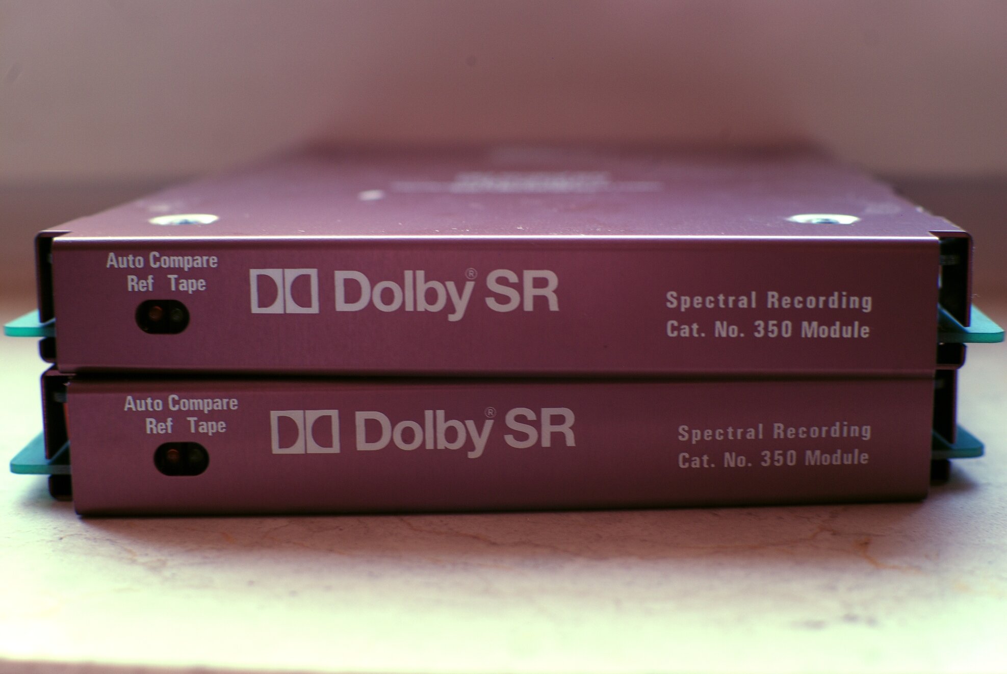

Ich wußte nicht, das das besondere CAT 350 sind. Kürzlich im Schrank entdeckt.CAT_350_aus_65_M.thumb.jpg.f85be85f1daac26c33f3a57747dee3bb.jpg Danke für die Hinweisgeber.
Hat die Farbcodierung der Karten eine besondere Bedeutung (ausgewählte Bauteile für Studiobetrieb mit engeren Toleranzen oder so)?

Am 12.8.2023 um 12:48 schrieb stefan2:
Hallo Stefan,
wow für diesen Fund!
Würdest Du die Karten verkaufen/tauschen?
Viele Grüße
Salvatore
Am 12.8.2023 um 13:44 schrieb Jeff Smart:
In schwarz auch Studioversion !!!
Marketing als corporate identity vermutet !!!
Blau für Bayern-Kopierwerk bestätigt !!!
Rotweinviolett für den UFA-Vorführer ???

Am 14.8.2023 um 02:23 schrieb Salvatore Di Vita:
Viele Grüße
Salvatore
Dachte immer an falsche Eloxierung/ ausgenutztes Eloxalbad. Gerne, bitte Addresse per pn, dan gibts nen Großbrief.

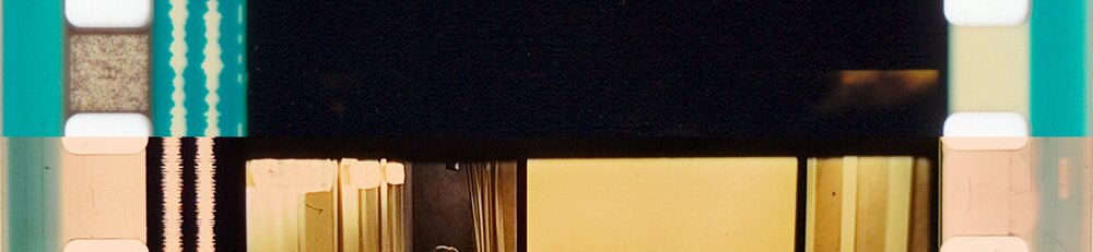

Was ist aus der  Annahme der angeblich seitlich verschobenen Tonspur geworden?
Wer hat diese als versetzt eingestuft?
@cinerama:
Am 6.2.2023 um 10:20 schrieb Film-Mechaniker:
Die Tonspur, wie auf dem ersten Bild zu sehen, ist nicht ganz da, wo sie hingehört. Ich habe während meiner Aktivzeit im Kino eine Menge neuer Kopien mit seitlich versetzten Tonspuren erlebt.
vor 46 Minuten schrieb cinerama:
Dazu ist nichts mehr geäußert worden, so dass ich annehme, dass man sich dazu entschlossen hat, nicht länger von falschen Spurlagen zu sprechen.
Warum geht @cinerama nicht mal bei @showmanship vorbei, untersucht die Kopie und schreibt einen Bericht hier im Forum? Muß doch niemand aus der Ferne anreisen, wenn beide in Berlin sind.
Bearbeitet von Salvatore Di Vita (Änderungen anzeigen)
Am 7.2.2023 um 03:19 schrieb Salvatore Di Vita:
Viele Grüße
Salvatore
Den unteren Filmstreifen am heimischen PC im Bildbearbeitungssystem vergrößern und dann noch nach links versetzen?
Dort treffen sich nicht einmal die Perforationslöcher.
