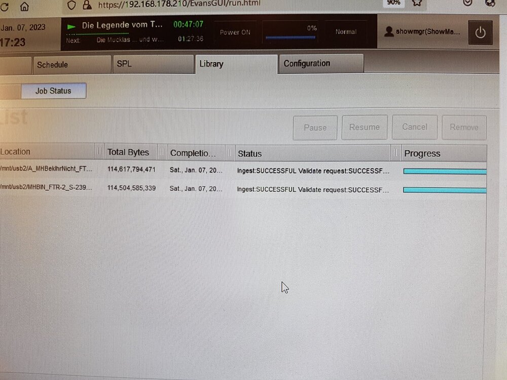

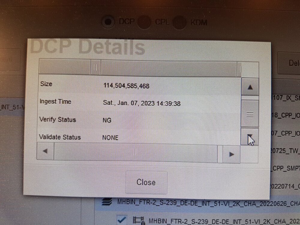

Die Info zeigte das der Film ok ist. (Ingest: Successful Validate: Successful) Bild A1. Wenn man dann aber auch den Film klick zeigt sich: Er ist nicht ok, entgegen der vorigen Seite. (Verify: NG Validate: NONE. Bild A2.

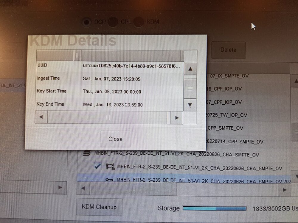

Der Schlüssel und auch die Zeitperiode ist ok. Bild A3

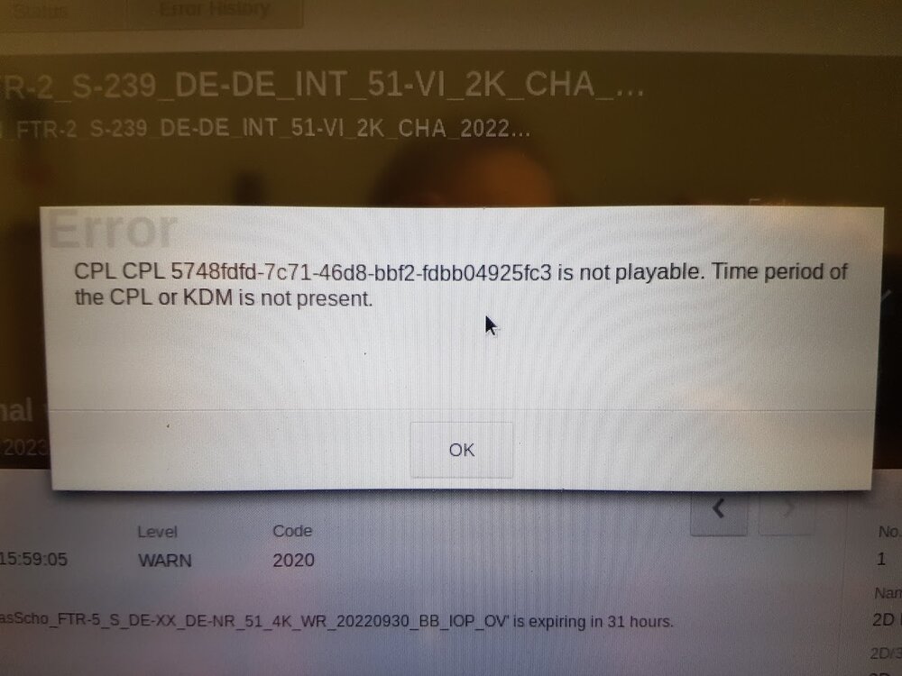

Wenn man nun den Film manuell spielen will und  PLAY anklickt erscheint eine Fehlermeldung die völlig unverständlich ist. Bild A4
