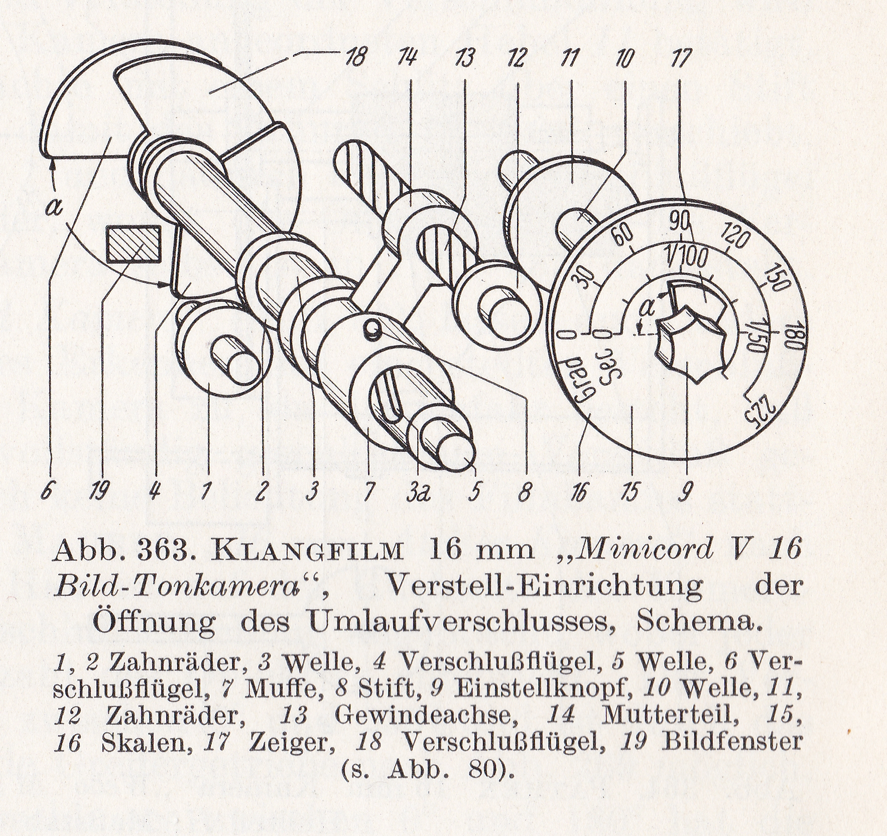

Hallo Bernhard,
Du wirst es kaum glauben, aber das hat es in der Tat gegeben (und in der Tat komplex konstruiert).
Die "Minicord V 16 Bild-Tonkamera" hatte einen Verschluß, der einen Hellsektor von 225° hatte, aber durch den Einsatz von insgesamt drei Flügeln bis auf Null abgedunkelt werden konnte:
Aus "Die wissenschaftliche und angewandte Photographie" (Dritter Band," Die kinematographische Kamera") von 1955.
Dort wird der Verschluß auch näher beschrieben:
"Die Wirkungsweise ist folgende:
Über die Zahnräder 1 und 2 wird die als Hohlwelle ausgebildete Verschlußachse 3 synchron und phasenrichtig zur Greiferwelle gedreht. An dieser Welle ist der eine Verschlußflügel 4 fest
angebracht. Der andere Flügel 6 befindet sich auf der in der Hohlwelle 3 gelagerten Welle 5 und nimmt an ihrem Umlauf durch Kupplung über den Stift 8 teil. Dieser Stift greift in beide Wellen ein. Von den Schlitzen mit entgegengesetzter Steigung ist nur der eine (3a, Abb. 363) sichtbar. Der Stift 8 ist außerdem in der Muffe 7 befestigt und kann damit in Achsrichtung der Wellen 3 und 5 bewegt werden. Damit drehen sich die beiden Achsen entsprechend der Steigung ihrer Schlitze gegenläufig zueinander und bewirken eine Verdrehung der Verschlußflügel 4 und 6 gegeneinander. Die Muffe 7 wird zum Verändern. des Hellteiles α durch Drehen des Einstellknopfes 9 über die Achse 10, die Zahnräder 11 und 12 und unter Vermittlung der Gewindeachse 13 und des davon angetriebenen Teiles 14 verschoben. Dieses greift in die Muffe 7 ein, die durch ihre rotationssymmetrische Ausbildung achsial zur Verschlußwelle 3 hin- und hergeschoben werden kann.
Der in der Abb. 363 schematisch dargestellte "Minicord Verschluß“ läßt die Einstellung eines größten Hellsektors α = 225° zu. Damit können aber die Verschlußflügel höchstens eine Abmessung von
360° - 225° = 135° haben und keinen größeren Dunkelsektor als 270° überdecken. Da dies für ein völliges Schließen des Versch1usses nicht ausreicht, Wurde zwischen die beiden Verschlußflügel 4 und 6 ein weiterer Schleppflügel 18 angeordnet, der beweglich zwischen den beiden anderen Flügeln liegt und einen lichtdichten Anschluß an beide Flügel ergibt. Damit ist ein Bestreichen eines Hellsektors von 0...225° möglich.
Die Steigung der Schlitze in den Wellen 3 und 5 und des Gewindes 13 sowie die Zähnezahlen der Räder 11 und 12 sind so bemessen, daß an dem Verschlußeinstellknopf 9 ein Zeiger 17 angebracht werden kann, der den Öffnungswinkel α des Verschlusses in seiner wirklichen Größe angibt. Da diese Kamera infolge ihres Einsatzes als Tongerät nur mit der festen Bildfrequenz 24 Hz arbeitet, konnten der Skala der Offnungswinkel 16 auch die Verschlußzeiten 15 zugeordnet werden."
(ich habe versucht alle Übertragungsfehler meines OCR-Freeware-Programmes auszubügeln, tut mir leid, wenn ich welche übersehen habe)
