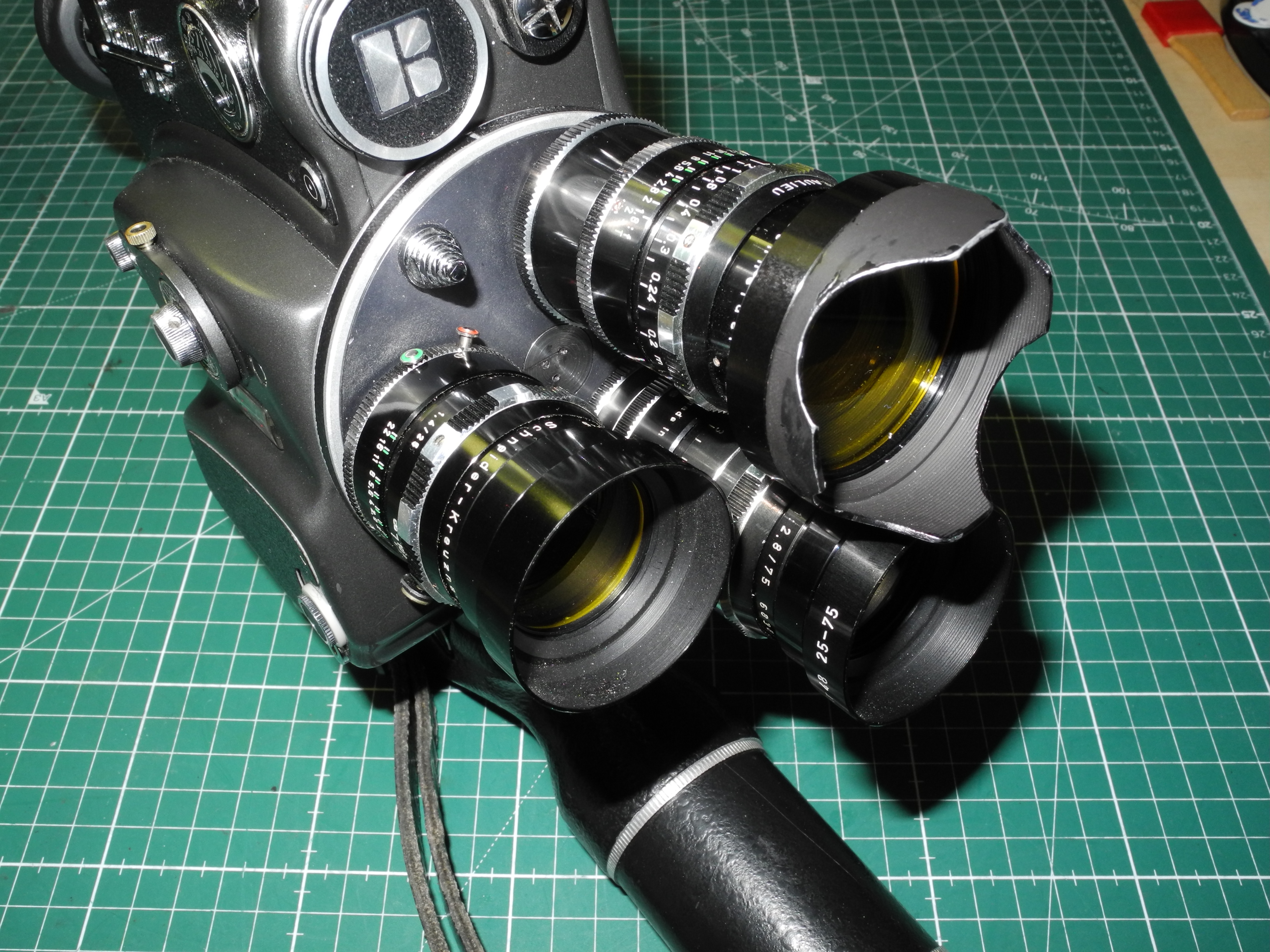

Die Gegenlichtblende für das Cinegon besteht aus zwei Teilen, einem Stepup-Ring für das objektivseitige Gewinde und der eigentlichen recht großen trichterfömigen Gegenlichtblende. Beide Teile zusammen nehmen Einlegefilter auf, ein Schraubfilter direkt für das Objektiv gibt es meines Wissens  nicht.  Die große Gegenlichtblende lässt sich nicht einschrauben, wenn sich andere Objektive am Revolver befinden (egal ob Bolex oder Beaulieu), weil die entweder abgedeckt werden oder die Blende einfach zu groß ist. Habe damals eine auf den Stepup-Ring passende Blende vom Teleobjektiv (Makro-Tele Xenar 75 mm)  an 4 korrespondierenden Stellen so ausgefräst, dass sie danach wie die Blenden an modernen Zoomobjektiven aussieht, Ränder geschwärzt, funktioniert prima. Könnte sein, dass ich sowohl den Stepup-Ring und auch einen Tubus noch in der Kramkiste habe, schaue nach, ggfls. kann ich Dir die beiden Teile gern überlassen.

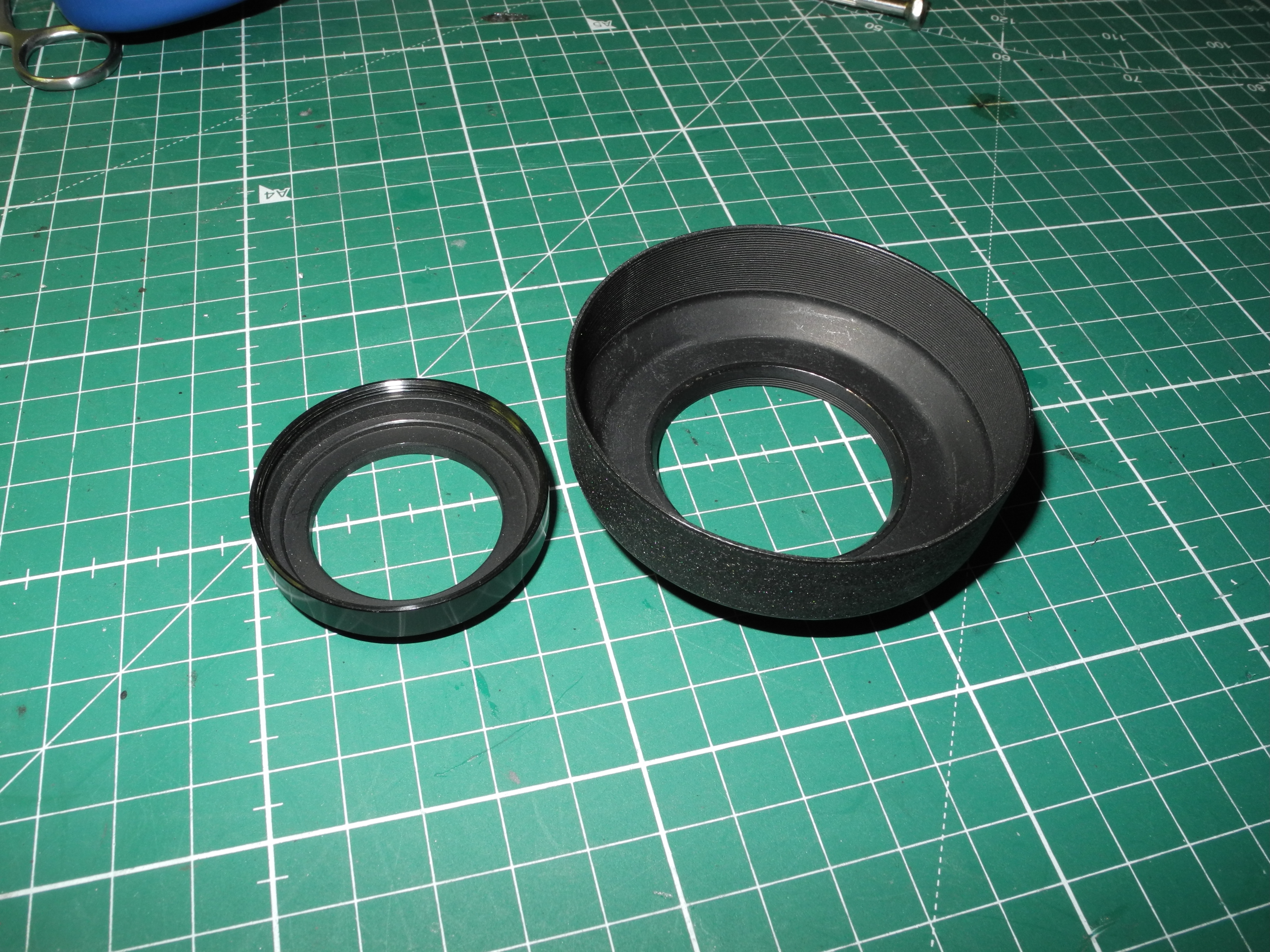

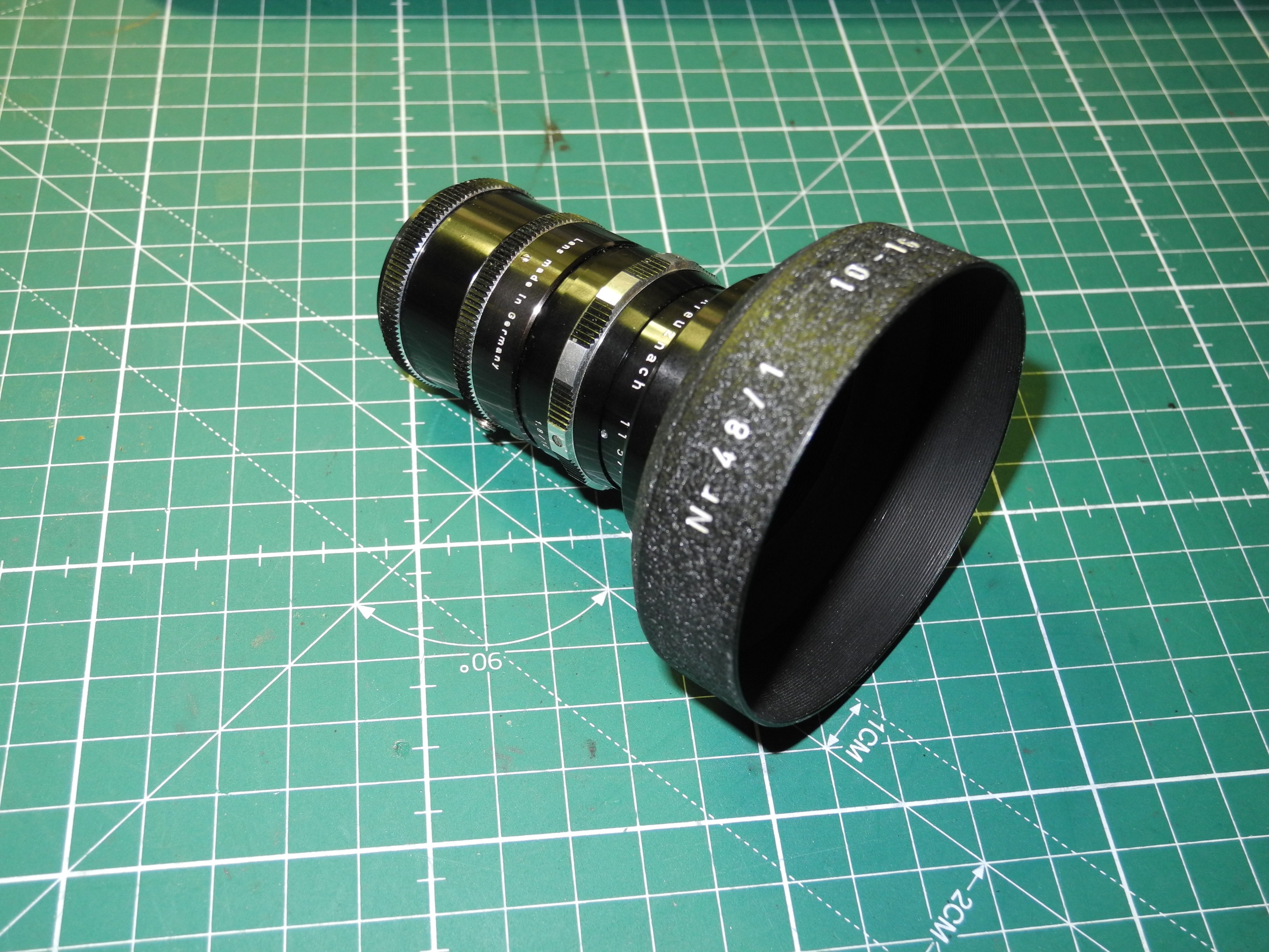

Da hast du Glück gehabt, den Stepup-Ring habe ich, die große Geli auch noch, kann ich Dir schicken. Ist fürs 10mm und 16mm Objektiv  identisch. Die Tubusblende leider nicht, das steht Nr2 - 48 drauf.  Kurze PN reicht. So sieht das aus:
Unterlagen werden von Schneider gern irgendwie versteckt, nach einigem Suchen findet man was unter "Schneider Cine vintage".
