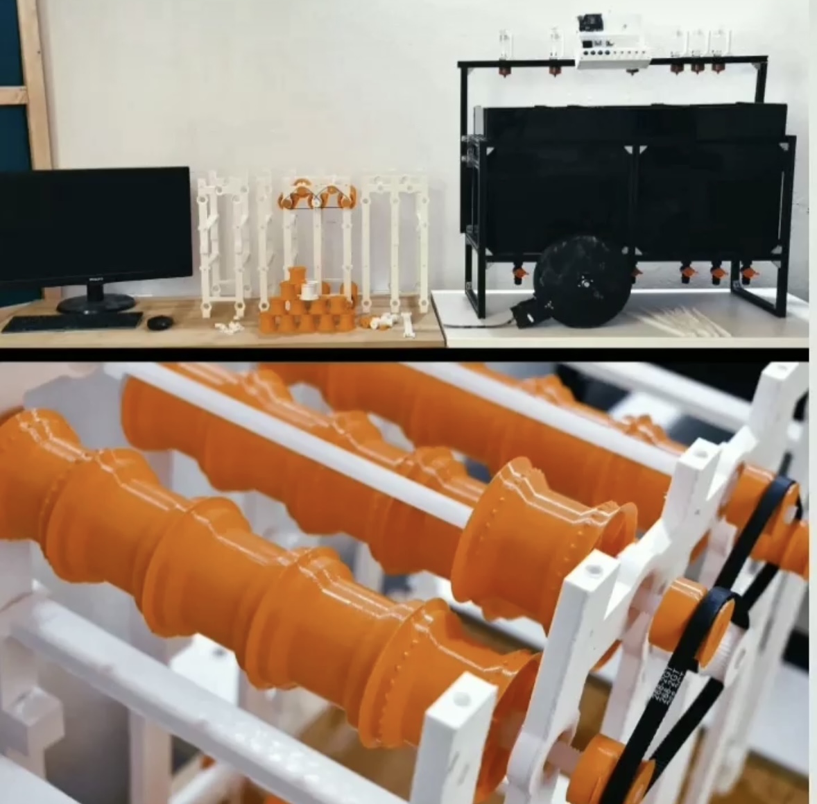

Auf Felix' Instagram-Profil sieht man im 35mm-Highlight auch, dass er selbst eine Durchlaufmaschine entwickelt und gebaut hat. Und wie er ECN-2 ansetzt. Sieht alles sehr solide aus.
vor 6 Stunden schrieb F. Wachsmuth:
Für mich nicht, das sieht naiv gemacht aus. Als jemand, der an Photomec-, ARRI- und Debrie-Entwicklungsmaschinen gearbeitet hat, erkenne ich das Fehlen des auf Englisch tendency drive genannten Antriebes der obenliegenden Rollen. Wenn das alles starr gebaut ist, frage ich mich, wie mit der Filmlängung in den Bädern umgegangen wird. Man sieht, daß das Material teilweise schlaff hängt. Es sollte jedoch überall gespannt sein, auch im Stillstand. Weiter läuft der Film, nach diesem Bild geurteilt, nur mit den Rändern auf Vollmaterial-Kunststoffrollen. Üblich sind Auflage auf ganzer Breite und weiche Noppenmanschetten.
Grundsätzlich finde ich jede Initiative auf dem Gebiet lobenswert, würde als Produzent aber keine 35-mm-Originale nach Regensburg in diese Anlage schicken. Er schreibt ja Finetuning, was darauf hinweist, daß das nicht ganz wie gewünscht funktioniert.
Ist das nicht viel Judging basierend auf einem einzigen Bild, Simon?
Zumal das Bild ja alt ist, und somit sicher nicht aktuell.

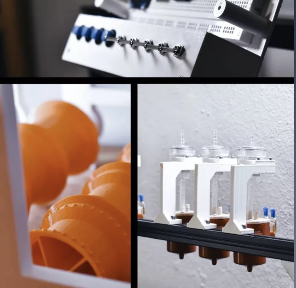

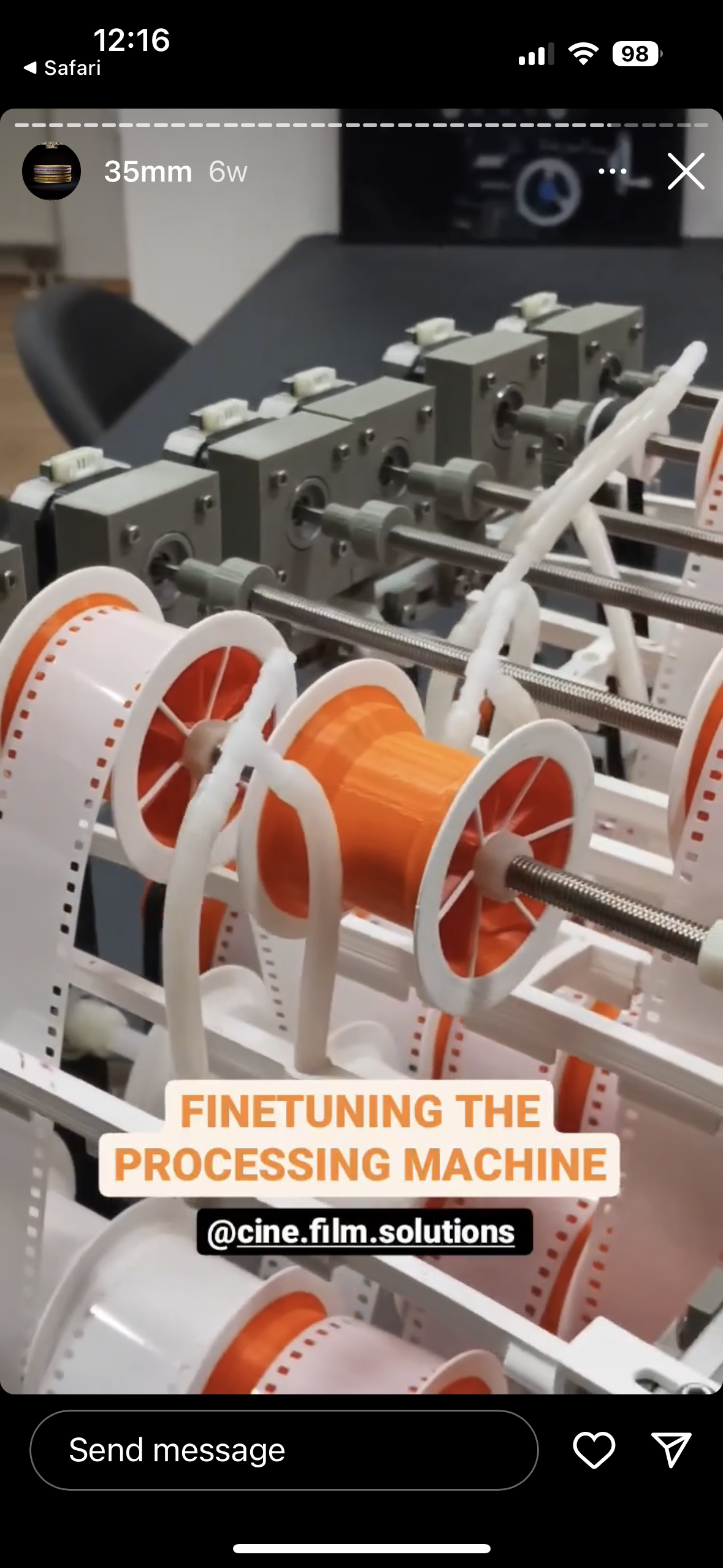

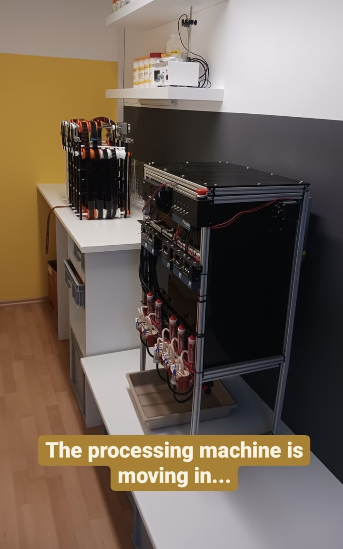

Hier noch ein paar mehr Bilder aus seinem Highlights.
02B9470A-55F9-4AF8-80B4-ED3BC3D850AA.thumb.jpeg.54de63bdff9deb1905c83fc5658329c3.jpeg9D28BBEB-4EE8-4E89-AEEB-D97AF26BB0D5.thumb.jpeg.5ae2a4eb25220b66f7b496f69bf3ef13.jpeg8FD33891-B641-44D9-A840-823B55AFABF6.thumb.jpeg.5d33816a52c3aefcd99a11a8211b7c53.jpeg195CEC7B-A705-438E-BF5B-47AA1E8FFC02.thumb.jpeg.d28bf5a1fd799f80e11edc4a5313822f.jpeg
Vielleicht ist noch nicht alles ideal, aber ich denke das ist einer, der weiter tüfteln wird.
Ich würde das Ergebnis sprechen lassen.
Also auf dem Bild erkenne ich an jeder Welle einen Schrittmotor. Da ließen sich Drehmomente etc. über Software regeln.
Und ob man die Anlage mit einem der alten Schlachtschiffe vergleichen kann - ausgelegt für Kino-Massenkopien im Dreischichtbetrieb?
Mir jedenfalls imponiert das Teil.
Es gibt dann noch Umlenkrollen mit federndem Kern. So wie es aussieht, geht Regensburg den Weg von Debrie, zwar mit Zahnriemen. Bei den Debrie wurde alles mit Ketten angetrieben, teilweise mit Zahnrädern. Ich erinnere mich an eine Aiglonne, auf der wir CRI verarbeiteten. Ist jetzt auch 35 Jahre her. Ja, Glückwunsch, den braucht man vorher.
