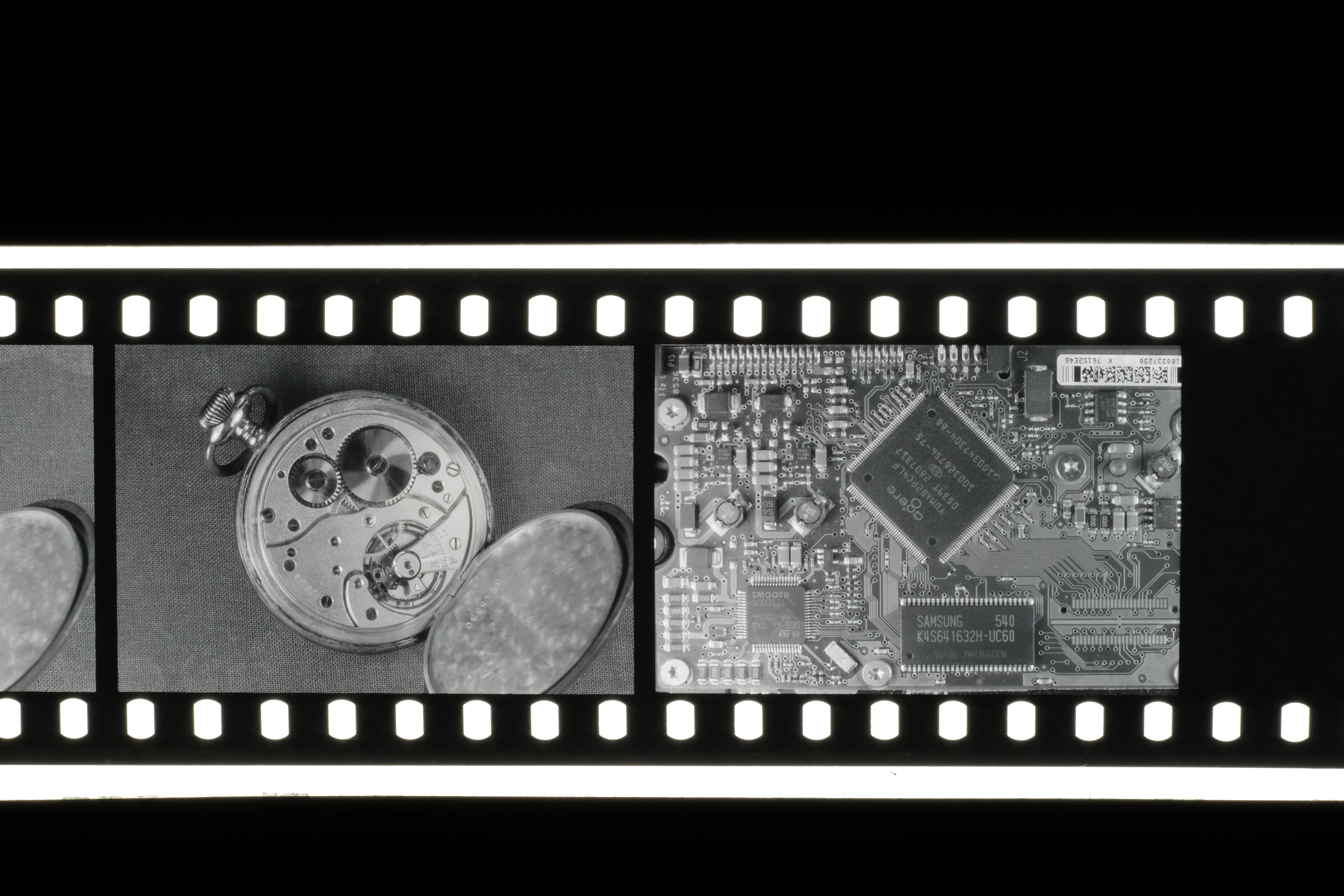

UN 54, belichtet  wie 160 ASA, Erstentwicklung mit D19 plus 2g Thiocyanat und 50mg KJ für 8 min ist super!!! Von wegen flau, richtig brilliant. Bin begeistert! Bilder kommen noch. Die Testerei hat ein Ende!
