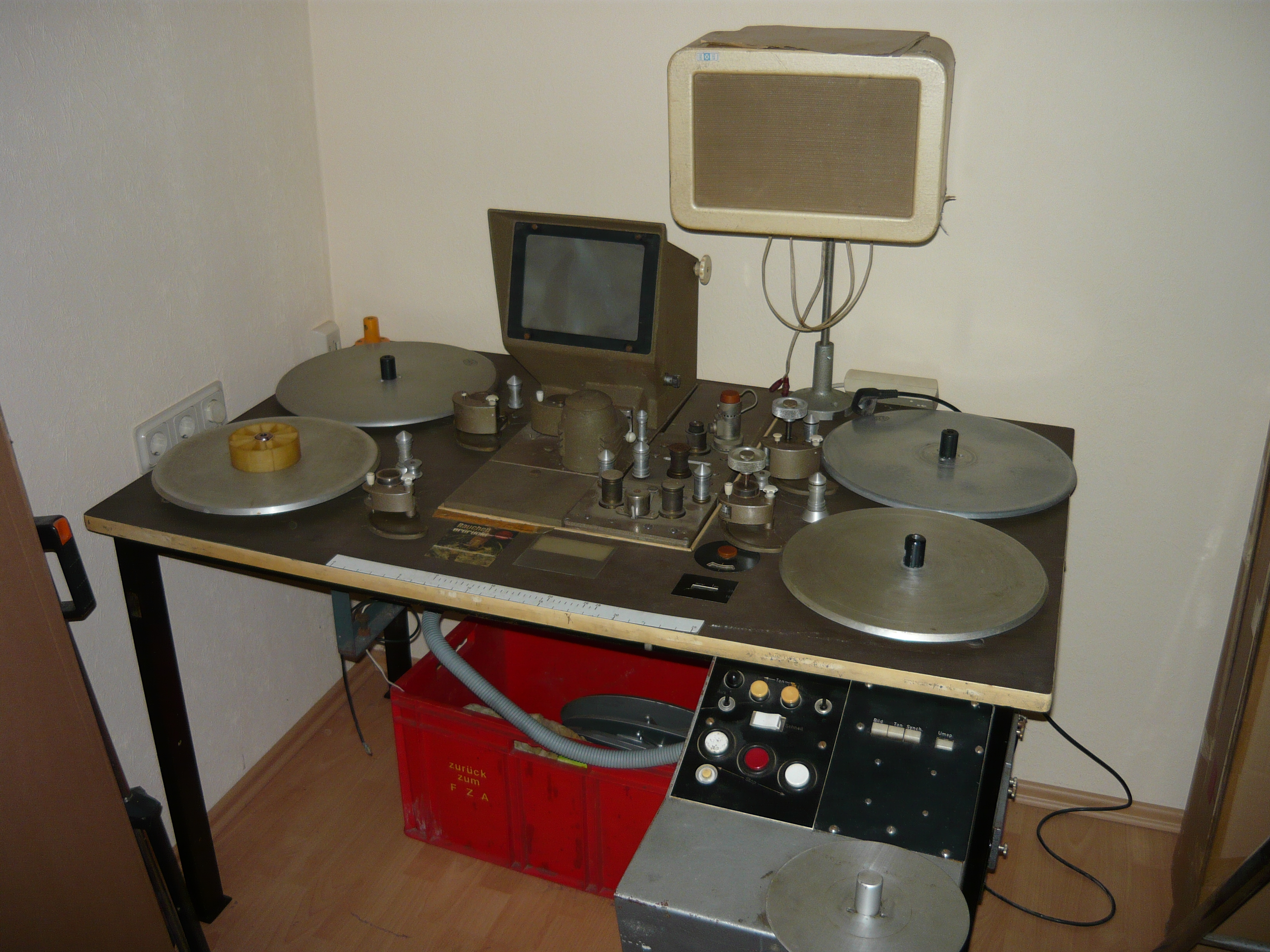

Habe so einen von KEM, ist nur so groß wie ein Schreibtisch und kann 16 und 35mm mit Magnet und Lichtton.
Die sind kleiner einfacher aufgebaut wie Steenbeck, haben Zahnriemen als Antrieb.
Bei Interesse gebe ich den eventuell ab, brauche ihn nur noch selten.
Das Unterteil ist nicht original, aber so ist er einfach zu transportieren.
Hier mal ein Bild wie sowas aussieht:

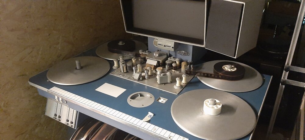

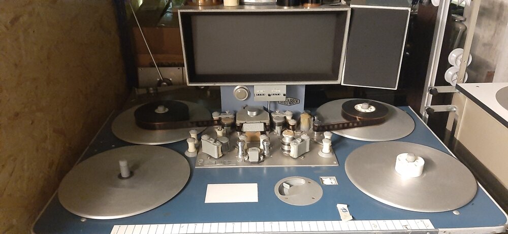

Hallo Alex,
den Schneidetisch habe ich nicht mehr, er war mir einfach zu Groß.
Der von Clemens angebotene ist da schon kompakter und auch nicht so anfällig.
@philips dp70 ggf. wäre der dann was für mich, wie breit ist der denn?
vor 1 Stunde schrieb TK-Chris:
Hallo Alex,
.... @TK-Chris beachte! Das Teil hat keinen Münzeinwurf🤭🤣🤣🤣🤣🤣🤷‍♂️
