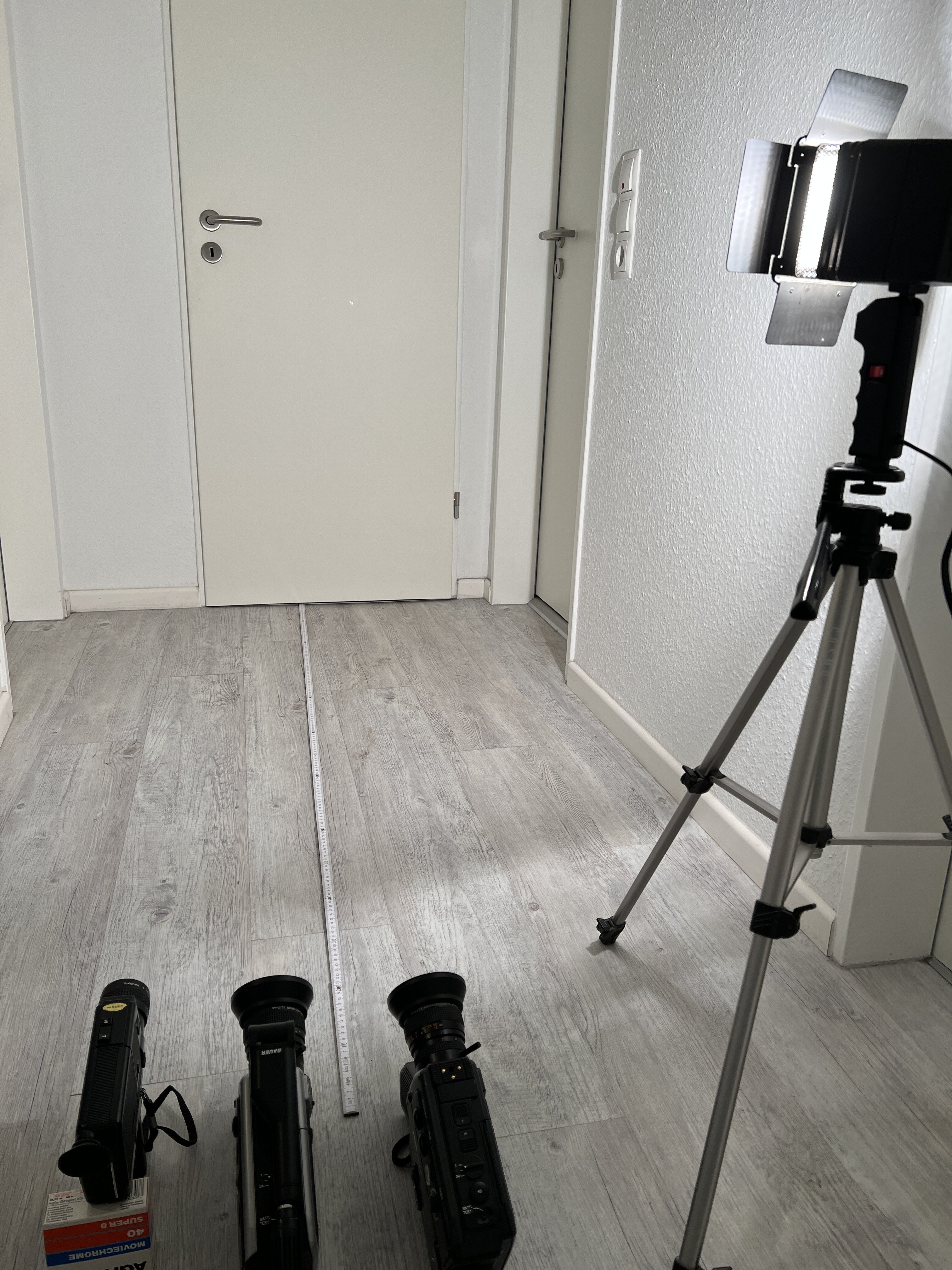

ich wollte mal einen Test hier teilen.
Ich habe 1 Canon  514 XL, 2x Bauer 265XL und 1x Bauer 207XL
Zweck des Versuchs war um zu testen ob die Belichtungsmesser korrekt arbeiten.
Dazu wurde aus 2 Meter Entfernung mit einem 1000W Halogenstrahler eine weiße Fläche angeleuchtet.
Dann wurde in die Kameras ein alter Kodak K40 eingelegt und der Filter ausgeschwenkt (Kunstlicht)
Somit sollte die Kamera dann auf ISO40 messen.
Das Ergebnis:
Die Bauer 207XL - Blende ca. 5,6
1. Bauer 265XL - Blende ca. 5,6
2. Bauer 265XL - Blende etwas über 8,0
Canon 514xL - Blende ca. 4,5

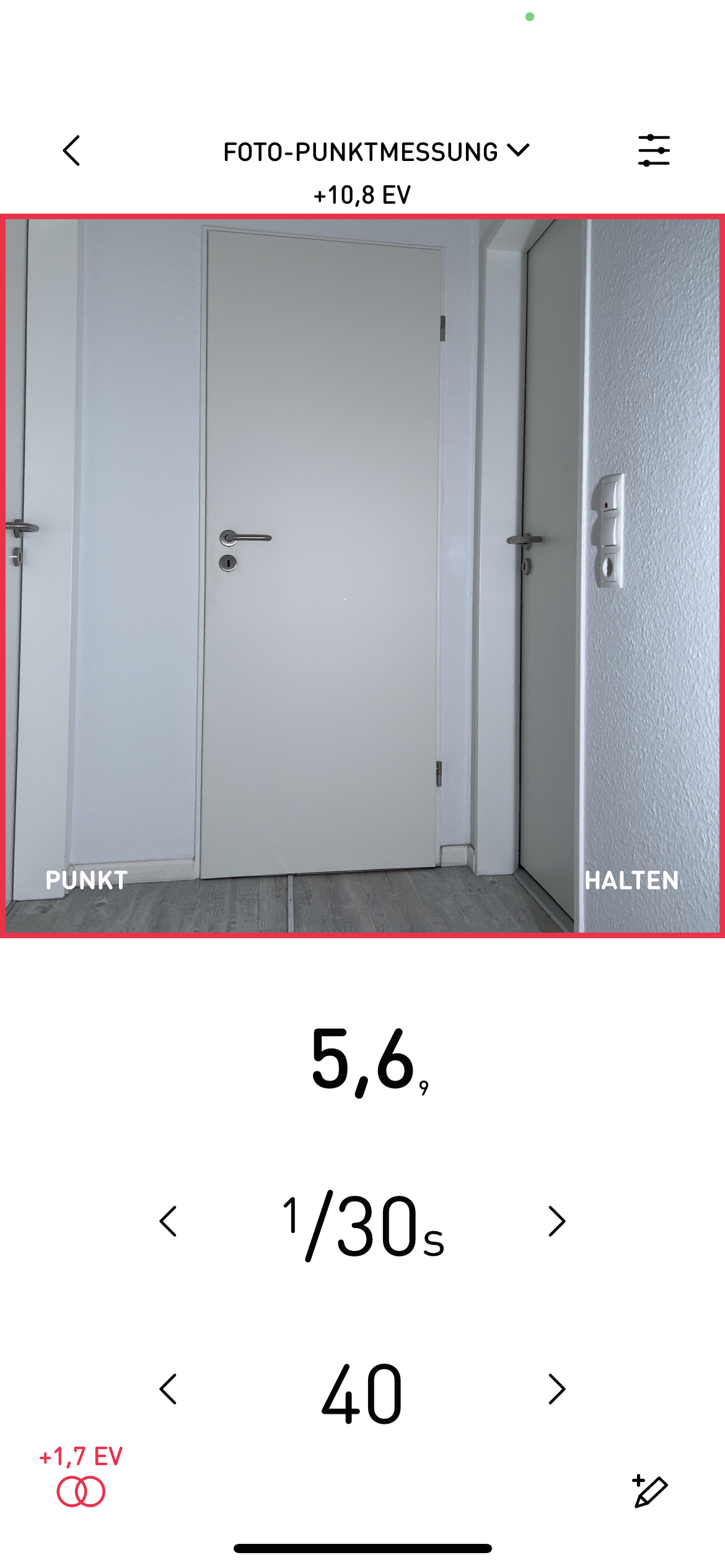

Eine Messung mit der App Light Meter (Spotmessung) zeigt bei ISO40, Verschluss 1/30 auch einen Wert von 5,6
Die 2. Bauer 265XL ist da glaube ich defekt.
Die Canon scheint nicht richtig zu messen oder was sagt Ihr dazu?
Habt Ihr Vergleichswerte oder wie kann man die Belichtungsmessung noch prüfen?

3 Faktoren hast Du unberücksichtigt gelassen:
1) die Belichtungszeit ist eigentlich 1/36 s bei 180 Grad Hellsektor
Die XL Kameras haben üblicherweise deutlich mehr, bis 220 Grad und so bis über 1/30s
Kameras mit variabler Sektorenblende oder anderen baulichen Besonderheiten haben weniger, bis 150 Grad, sogar bis 100 Grad, und damit deutlich kürzere Belichtungszeiten, bis runter zu 1/65 s
wie „XL“ die Kameras hier sind, wäre dann die Frage
2) Kameras mit einer Sucherausspiegelung verlieren Licht, der Verlust wird bei der eingebauten Messung berücksichtigt.
3) die Mittenbetonung der Messung, die Fläche ist nicht völlig gleichmäßig ausgeleuchtet
Diese Dinge mußt Du eigentlich für alle diese Kameras kennen, um das Ergebnis bewerten zu können.
Würde mal einen Film einlegen, bei Sonnenlicht ein Motiv mit Licht, Schatten, Himmel und Wolken filmen und das in allen Kameras vom Stativ. Film entwickeln (lassen) und projizieren, dann weißt Du von allen Kameras, wie sie belichten  wie der Bildstand ist  etc., dann kann man ggfls. korrigieren oder reparieren.

Ja das ist alles richtig das bei dem Test nicht alle Faktoren berücksichtigt werden. Für mich ging es darum zu schauen ob durch die Anzahl der Kameras die Belichtungsmessung zumindest annähernd das gleiche empfinden.
 Ich werde das ganze noch mit einem Film testen. 😉
