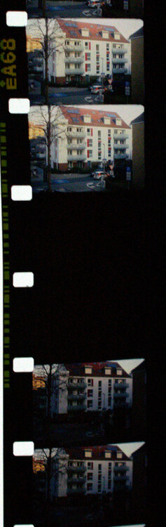

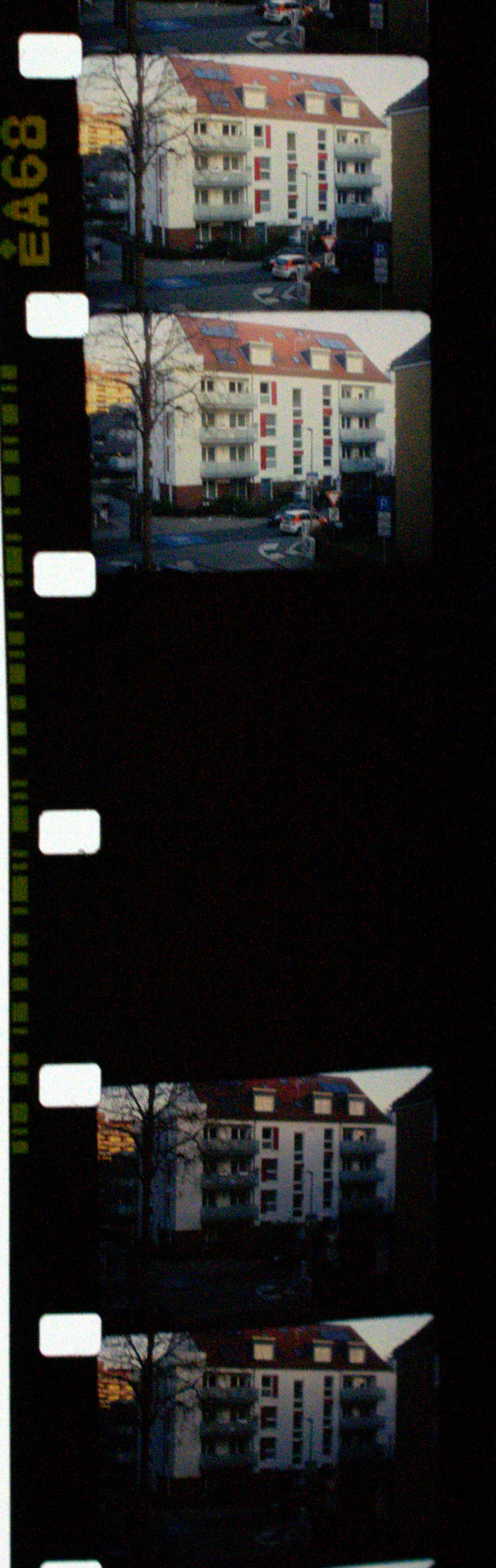

Ich werde ja kein großer Freund mehr von E-100D, irgendwie wurmt es mich aber, dass ich mit allen Filmen (außer vielleicht V3 500T) super Ergebnisse erziehle, nur nicht mit E-100.
Gut, in der 16mm-Kamera, korrekt nach ISO 100 belichtet, dann "typgerecht" in meinem privaten Spezialgebräu* entwickelt, wird der Film super. Für den schnellen Schuss aus der Hüfte möchte ich aber auch in Super 8 filmen. Nicht jeder hat eine Nizo o.ä., zu Hause, die alle möglichen ISO-Werte auslesen kann. Meine liebgewonnene Bauer C6 Makro (belichtet äußerst präzise in den zwei bzw. vier lesbaren Werten) kann bekanntlich nur 25/40 bzw. 100/160. Das geht super mit V3 50D, V3 200T, Tri-X und Foma (hier jeweils ohne und mit Filter), jedoch NICHT mit E-100D.
Da ich meine letzte der teuren Kassetten nicht für Testaufnahmen anbrechen wollte, habe ich ein Stückchen E-100D durch meine H16 laufen lassen und bei den letzten Strahlen der auf das Nachbarhaus fallenden Abendsonne einmal 50cm mit ISO 40 und 50cm mit ISO 160 gefilmt. Schließlich hatte ich noch frisch angesetzten ECP vom Pacentroprojekt, das ich noch voll ausnutzen wollte.
Und siehe:
ISO 40 hat strahlende Farben, gibt auch dunklere Bereiche des Bildes in sehr gutem Umfang wieder, ist aber in den Hellbereichen teils ausgefressen (gefällt mir trotzdem, ich mag hellen Film).
ISO 160 ist dunkel, kommt in der Projektion in den hellen Bereichen allerdings gut rüber. Die dunklen Stellen sind jedoch hoffnungslos unterbelichtet (gefällt mir nicht, ich hasse dunklen Film).
Da ich E-100D schon immer eher überbelichtet mag, würde ich eher dazu tendieren, die Kerbe zuzukleben und in extremsituationen die Belichtung ggf. manuell nachzukorrigieren.
Wenn ich nicht vor Jahren eine einfach so automatisch belichtete Kassette (ohne viel nachzudenken durch Bauer C6 und Movexoon 3000 gelaufen) bei Andec habe entwickeln lassen und einen super belichteten Film zurück erhalten hätte. Irgendewas müssen die da richtiger gemacht haben. Pusht man dort E-100D aus Super 8-Kassetten immer etwas, ohne viel drüber zu reden?
Wie macht Ihr es denn? Automatisch als ISO160 belichten und eine halbe Blende pushen? Immer manuell die Belichtung messen? Überbelichten (und ggf etwas kürzer erstentwickeln)? Nur die teuren Premiumkameras mit E-100 verwenden?
Ich habe die Ergebnisse schnell abfotografiert, die Qualität ist aber nur überschauber, weil ich noch nicht dazu gekommen bin, mein Reprostativ aufzubauen. So oder so, kann das Erscheinungbild in der Projektion aber nicht wiedergegeben werden.

Also nochmal. Den bei ISO 160 entwickelten Film müsste ich etwas länger erstentwickeln, damit das Ergebnis heller wird. Da die unterbelichteten Stellen sowieso schon etwas flau sind, erwarte ich mir nur ein helles flau.
Demnächst werde ich nochmal nach ISO 40 belichten und ein Minütchen kürzer erstentwickeln. Dann müsste das Ergebnis ein Stückchen dunkler werden, ohne einen zu großen Pullfaktor (Ramey schlägt sowieso 6 min FD vor, bei korrekt belichtetem Film war mir das aber etwas zu dunkel - ich mag hellen Film)

ISO 40 filmen, 6min FD (also etwa -1/2)
ISO 160 filmen, 8:30 FD (etwa + 2/3)
Ich hoffe, die Entwickler halten bis dahin. Eine gute Woche können sie aber nach meinen Erfahrungen ab.
Und dann reicht es. Ist auch eigentlich nur für die Ehre. Beim Filmen mit E100D sieht man ja die Geldscheine am Bildfenster vorbei rauschen.

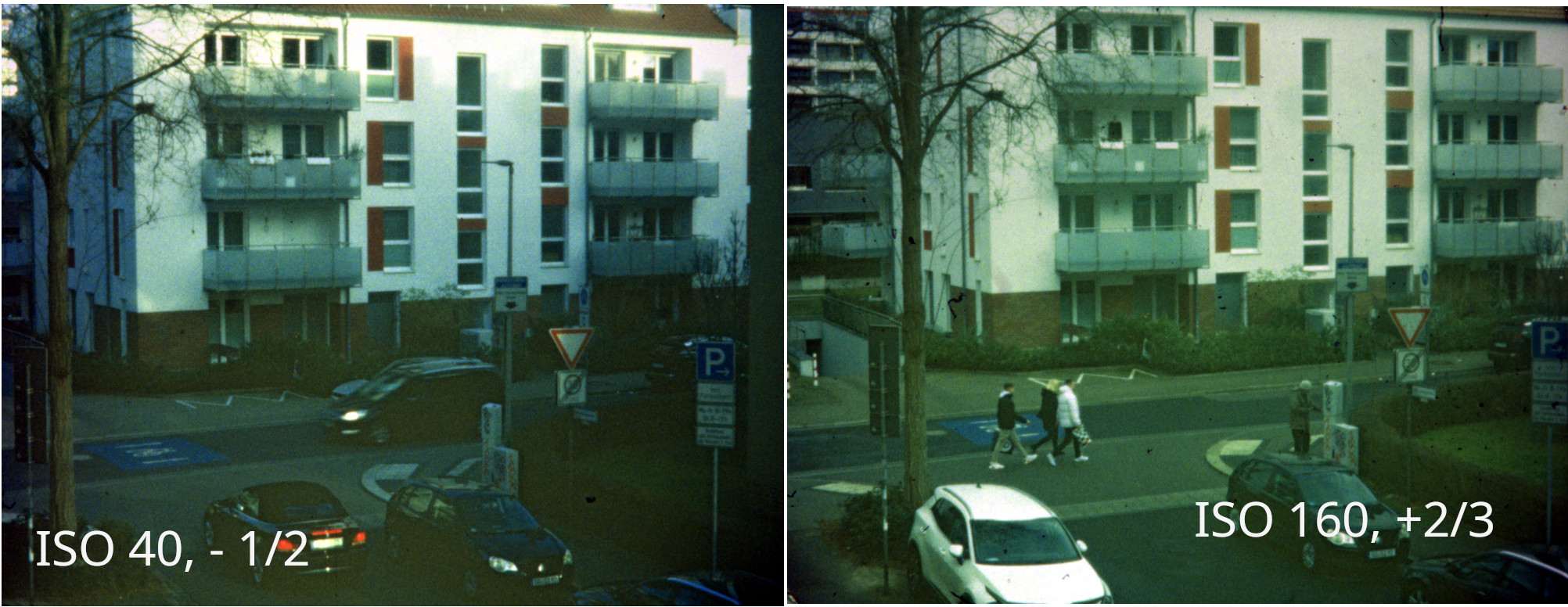

Ich bin noch einen Nachtrag zu meinen E-100 - Experimenten schuldig geblieben.
Leider sind die Ergebnisse nur bedingt aussagekräftig geworden, denn mein Hausgebräu verhält nicht offensichtlich nicht gut bei längerem Lagern unter Kunstlicht.
Ich habe also die Erstentwicklung durchgeführt, die Streifen zum Trocknen aufgehängt, und erst im Anschluss den Film fertig bearbeitet (Belichtung, Farbentwicklung, Blix),
was im Übrigen bei meinem Film "Still Life." kein Problem war, den ich ja umständlich bei Raumbeleuchtung abgeklebt habe, bevor ich ihn weiter verarbeitet habe. Aber die professionelle Chemie von Cinestill ist dann wohl doch was anderes als das Geräu als Maltes Hexenkessel.
Also habe ich gelernt: Nach der Erstentwicklung SOFORT weiter verarbeiten.
Trotzdem erkennt man: Der wie ISO 40 belichtete und eine halbe Bende gepullte Film wirkt insgesamt flauer als der wie ISO 160 belichtete und um 2/3 Blende gepushte Film. Sagt man nicht, Pullen ist schlechter als Pushen, weil der Film dann unter Umständen nicht vollständig entwickelt wird? Stand mal irgendo.
Wie dem auch sei. Eine Symphonie in grün.
Abgesehen vom Grünstich erinnert mich das linke (ISO40) an Schmalfilmästhetik aus den 90ern und das rechte (ISO160) an den Look aus den Schmalfilmmaterialien der 70er mit viel mehr Mitteltönen, viel weniger Schatten und aber auch weniger Lichtern. Aber vielleicht täuscht das auch durch den Scan (oder mein Monitor bringts verkehrt rüber).
