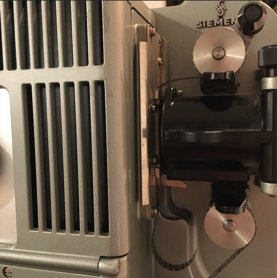

ich hab einen Siemens P800 N8 Projektor. Ein solides Stück Werarbeit. Er macht den Eindruck, unkaputtbar zu sein. Zumindest im Vorwärtslauf. Im Rückwärtslauf zieht er leider immer die obere Schlaufe! Greifen rückwärts etwa die Greifer nicht?
Also mal von Nahem betrachtet, Film rausgenommen, Objektiv aus dem Filmkanal geschwenkt und langsam am (lt. Anleitung) „Bedienungsknopf für Bildfrequenzverstellung“ gedreht (also der Drehknopf, der sich mitdreht beim Filmlauf) in Richtung „Vorwärts“: Die beiden Transportgreifer tauchen ab und kommen danach gut sichtbar wieder hervor, um nach den Perforationslöchern zu greifen. So wie es eben sein soll.
Aber wenn ich den Bedienknopf in Film-Rückwärtslaufrichtung drehe, kommen die Greifer viel weniger weit raus. Man sieht gerade mal die Greiferspitzen. Also Rückwärts greifen die Greifer tatsächlich nicht 🤷‍♂️
Gibt es hier Siemens-Nutzer? Ist Euch dieser Fehler sogar bekannt und habt Ihr vielleicht eine Lösung?
anbei ein Foto nach Rückwärtslauf mit den Schlaufen, wie sie NICHT aussehen sollten:
Es ist ja schon ein Weilchen her, dass ich die beiden P800 repariert habe, die ich zu Hause stehen habe.
Du solltest einmal überprüfen, ob das Fett des Greifersystems verharzt ist. Bei meinen beiden war das der Fall.
Kannst es mal mit Bremsenreiniger probieren. Immer wieder das ganze System einsprühen. Und zuletzt neu abschmieren. Wenn der Projektor lange Zeit nur vorwärts benutzt wurde, schiebt es Schmutz und Fett dahin, wo nie eine Mechanik hinkommt: An den Platz, wo die Mechanik hinkommt, wenn er rückwärts läuft.
Wenn das nichts hilft, ggf. zerlegen und dann nach dem Zusammenbau neu justieren. Letzteres ist beim P800 nicht so schwierig.
Vorher aber mal nahsehen, ob andere Ursachen dafür in Frage kommen. Ich vermute aber, eher nicht.

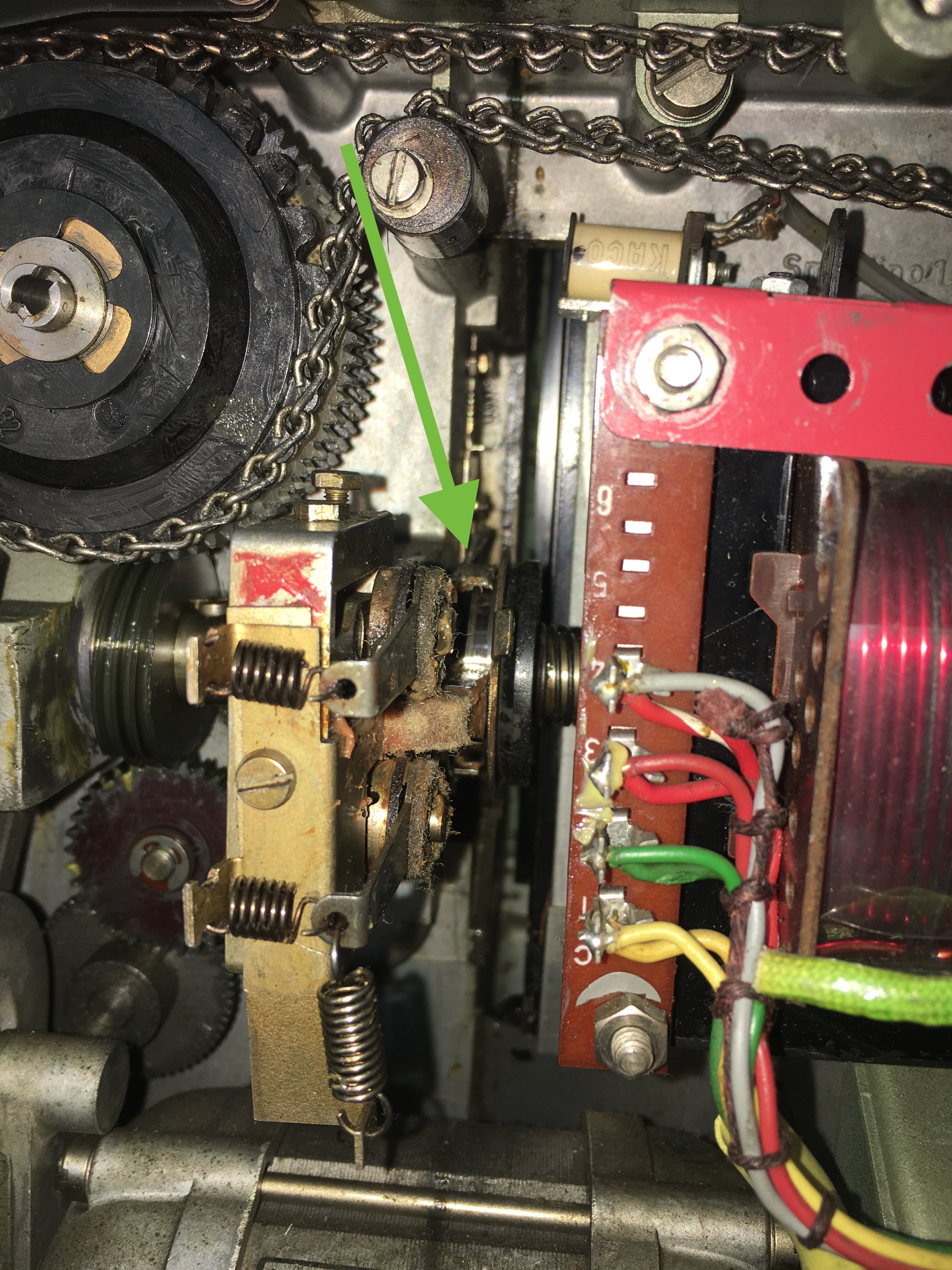

Sehe ich das richrtig: die blanke „Welle“ (s. grüner Pfeil) sorgt für die Bewegung des Greifers? Wenn, dann könnte höchstens hier etwas verharzt sein?
Ich stehe gerade etwas auf dem Schlauch, wo ich am besten anfangen sollte mit dem Reinigen. Zum Auseinandernehmen fehlt mir gerade die Zeit und wild mit Bremsenreiniger sprühen (das war auch sicher nicht gemeint) will ich auch nicht unbedingt. Ich hoffe, in Kürze etwas mehr Zeit zu finden, vielleicht klären sich meine Fragen dann auch von allein. Für Hinweise bin ich natürlich dennoch dankbar!
Ja, die "blanke Welle" ist die sogenannte Nocke, auch Kulissensteuerung oder Kurvenscheibe genannt. Können wir uns am Sonntag mal anschauen, wenn Du magst und Zeit hast.

Die Kurvenscheibe ist wohl nicht das Problem, eher die Lager, in denen der Greifer hängt.
Vorsicht, wenn Du hier etwas zerlegst, je nach Projektor kann da richtige Einstellen des Greifers etwas Geduld erfordern.
Gibts bei Olaf denn kein SM dazu?
Die Filzscheiben von der Greiferaufhängung/-Lagerung sehen nicht gerade gut aus.
Bei Rücklauf wirkt das axiale Spiel der Kurven- bzw. Kulissensteuerung für den horizontalen Greiferhub (Einstichtiefe in die Filmperforation) in die entgegengesetze Richtung. Dieses axiale Spiel lässt sich vermutlich nicht mehr einstellen bzw. ist sehr aufwendig. Eine Alternative ist die Justage der Einstichtiefe direkt an der Greiferlagerung. Ich habe das schon erfolgreich am Elmo GS1200 praktiziert. Hier stimmte die Einstichtiefe im Vorlauf nicht. Kodak Ektachrome 100D wurde noch transportiert. Fuji-Astia jedoch nicht.
