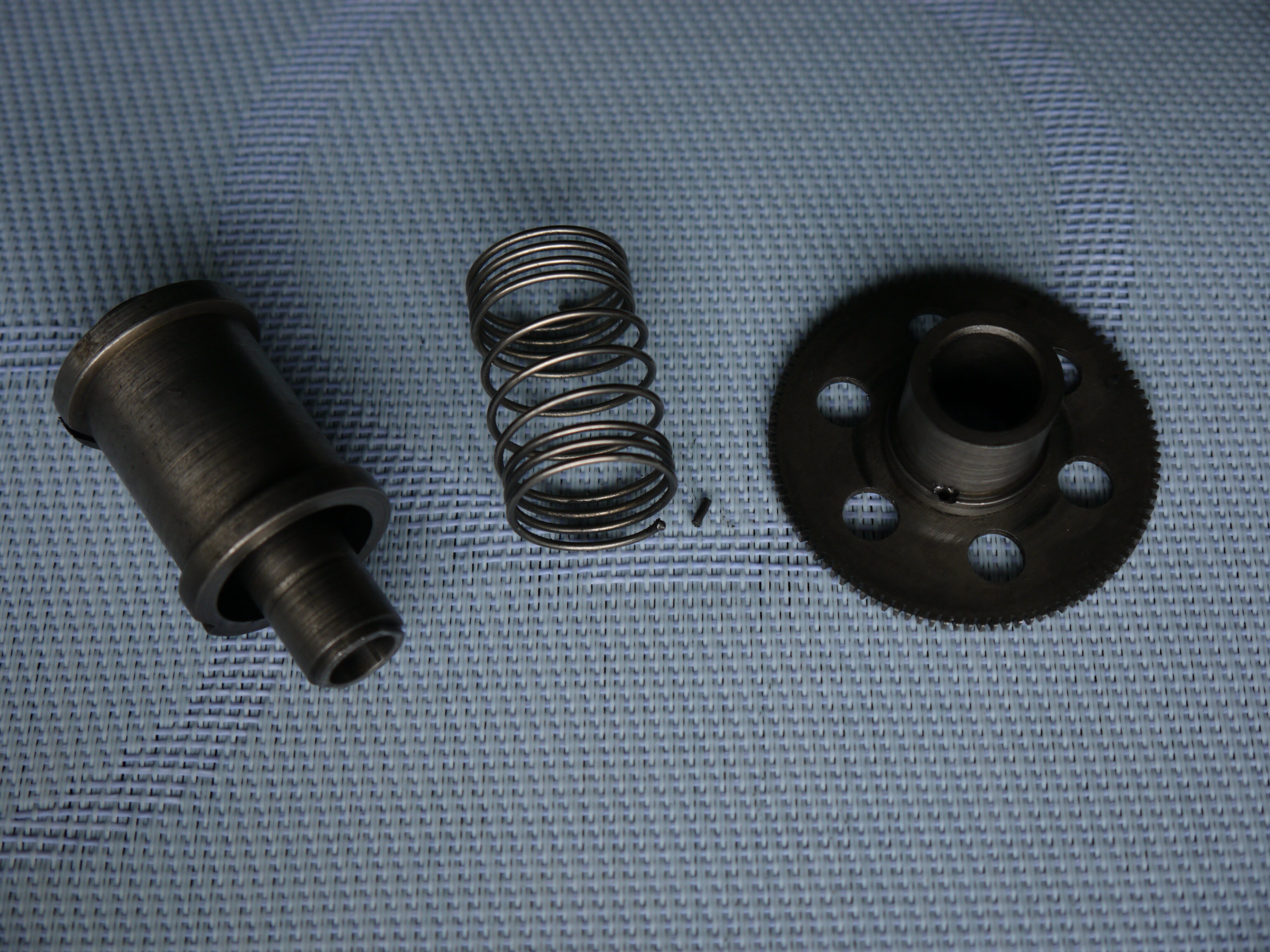

Die Aufnahme zeigt die Kupplungsschlingfeder zwischen Federkern, links, und erstem Zahnrad des Getriebes, rechts. Der abgebrochene Arm der Feder steckt in der Axialbohrung des Zahnrads. Beim Bruch hält nichts die Hauptfeder, welche sich alsdann sofort entspannt. Mit der gesamten Energie schlägt in der Folge eines der Zahnräder des Sperrgetriebes auf das andere. Bei der vorliegenden Kamera ist keine Sperre mehr wirksam. Ersatzteile beschaffen ist sehr schwierig geworden. Aber neue Schlingfedern habe ich herstellen lassen. Noch weiß ich nicht, ab welcher Seriennummer Bell & Howell zwei spiegelbildliche Schlingfedern einsetzte.
Sollte jemand einen dysfunktionalen Eyemo haben, kann ich zur Beruhigung sagen, daß diese Kameras relativ leicht und schnell zerlegt und montiert sind, ganz anders als die komplizierten Paillard-Bolex-H. Es macht Spaß, Filmo 70 und Eyemo 71 zu pflegen.
